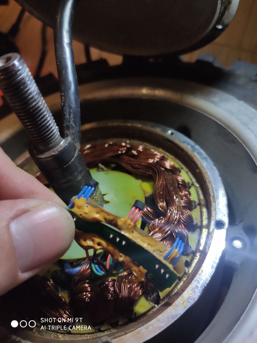

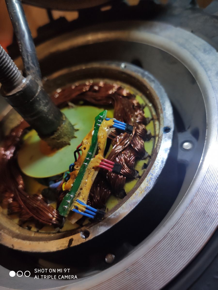

    Witam,na wstępie napisze ze to mój pierwszy wpis na jakiekolwiek forum więc prosze o wyrozumiałość a moje umiejętności i wiedza pozostawiają wiele do życzenia😉
    Uszkodziłem jeden silnik przecierając kabel od halotronów i objawy wspierając sie google pokazywały to samo czyli drgania silnika ,momentami sie załączał na sekunde i gasł, stał w miejscu i trzymał jak by był na hamulcu więc odłączyłem go od tylnego sterownika i tak jezdziłem a teraz czas na naprawe i jest mega problem i prosze o fachową pomoc bo juz sprawdzałem wszystko co potrafie i do czego mam narzędzia i nadal nic , stoi i drga.
    Oto lista co sprawdzałem:
    1...Pomierzyłem halotrony i na jednym nie było reakcji na magnes , nie pokazywał napięcia między sygnałem a +em . Niestety nie mogłem namierzyć po symbolu takich samych czujników i kupiłem ss413A 3szt i wlutowałem ,nadal nie działał.
    2... Rozkręciłem przedni sprawny silnik i zaobserwowałem magnesem i miernikiem razem z napięciem 4.3v ze skrajne czujniki reagują na inny biegun magnesu jak środkowy czujnik a w tych które wlutowałem z tyłu jest na wszystkich tak samo więc wlutowałem środkowy do góry nogami i był taki sam efekt jak w sprawnym silniku i nadal nic ..drgania i tyle.
    3...Przepikałem przejścia na kablach ,sterownik-czujniki ,sterownik-fazy ,fazy-czujniki, fazy-obudowa silnika ,fazy-oś i zero zwarcia i nadal nie działa.
    4...Podpiołem sprawny silnik do tylnego sterownika i działa więc to nie sterownik a po za tym mam dwa tylne sterowniki i są to chińskie cuda 60v 37A
    5...W ostateczności wylutowałem całą płytke z czujnikami ze sprawnego silnika i wlutowałem do uszkodzonego ,pomierzyłem wszystko przed i po zkręceniu silnika kręcąc nim i na wszystkich czujnikach pojawiało sie napięcie i znikało tak jak powinno i nadal NIC ,nie działa tylko drga ..jestem w kropce i prosze o pomoc Was.
    Dodaje kilka zdjęć i daje symbole czujników
    Skrajne to 602H 734 a środkowy to N602 928 Hulajnoga Hallo Knight 2x2800w - Awaria silnika BLDC Hulajnoga Hallo Knight 2x2800w - Awaria silnika BLDC

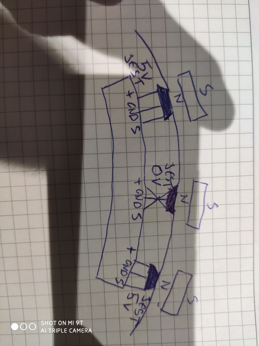

    Może zrób tak że rozrysuj sobie dokładnie sygnały ze sprawnego silnika. Który czujnik po kolei się załącza żeby mieć właściwe sekwencje obczajone. Najlepiej to zrobić podłączając 3 diody świecące do przewodów.
    Następnie zrób to samo z silnikiem z wymienionymi hallami i porównaj.
    Jeśli będzie różnica (a pewnie będzie) to musisz zakombinować tak aby zrobić identycznie jak w sprawnym.
    Możesz też sprawdzić po wyjęciu płytki z hallami przesuwając magnes od np lewej do prawej nad czujnikami i patrząc jak czujniki dają sygnały w płytce ze sprawnego silnik i z uszkodzonego.
    Skoro środkowy czujnik jest inny ale umieszczony mechanicznie tak samo to może ma on wbudowany inverter. Jeśli tak to na 1 tranzystorze mozesz odwrócić sygnał.

    Narazie wlutowałem go tak jak na rysunku: Hulajnoga Hallo Knight 2x2800w - Awaria silnika BLDC
    Tak jest w nie działającym silniku a w sprawnym jest co do reakcji na magnes tak samo tylko wszystkie hallotrony są w takiej samej pozycji.

    Sorry nie doczytałem ze po wymianie płytki z hallami silnik dalej nie działa. Myślaem że wymiana pomogła. Zatem skoro halle sprawne, sterownik sprawny to problem problem jest w uzwojeniach albo przewodach.
