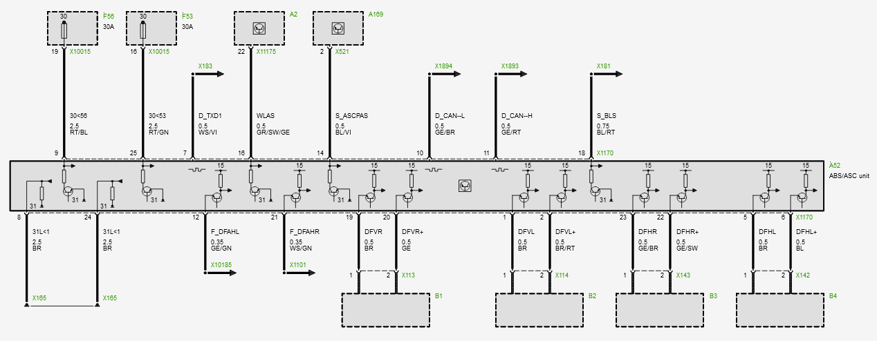

    Cześć
    W samochodzie nie działa ABS, sterownik ABS wywala błąd czujnika koła prawy tył, pompy ABS oraz błąd szyny CAN. Czujnik jest raczej sprawny - ma taką samą rezystancję jak lewy tył i w parametrach pokazuje taką samą prędkość jak inne koła. Pompa jest niesprawna. Podejrzewam że w ogóle sterownik ABS szwankuje.
    Ale zastanawia mnie błąd CAN. Pojawia się on też w sterowniku silnika i konsoli wskaźników. W innych sterownikach nie. Czy sterownik ABS może robić ten problem? Przydałby mi się też schemat CAN.

    Poziom 30  
    Jaja z tym samochodem. Zmieniłem pompę ze sterownikiem, oczywiście na używaną. Stara miała nieskończony opór, w nowej jest kilka omów. Błąd "113 Silnik pompy" zgasł, ale po paru godzinach wrócił. Pompa działa. Błąd czujnika tylnego prawego zgasł, pojawił się błąd czujnika przedniego prawego. Oprócz tego błąd "129 Przekaźnik główny". Także drugi sterownik też jest uszkodzony, tylko że w inny sposób. I teraz najlepsze - lampki zgasły, ABS działa.
    Nie ma błędu szyny CAN w żadnym sterowniku. W ogóle szyna CAN ogranicza się w tym samochodzie do sterownika ABS, silnika i konsoli wskaźników oraz czujnika kąta skrętu.
    Mam więc teraz zepsuty sterownik i próbuję go edukacyjnie naprawić, więc byłbym wdzięczny za schemat lub jakieś wskazówki. Rozebrałem obudowę, nie widzę zimnych lutów ani nic ewidentnie uszkodzonego.

    marszałekkom
    Poziom 30  
    Ten, ale chodziło mi o schemat wewnętrzny sterownika. Ale to tak tylko z ciekawości.
