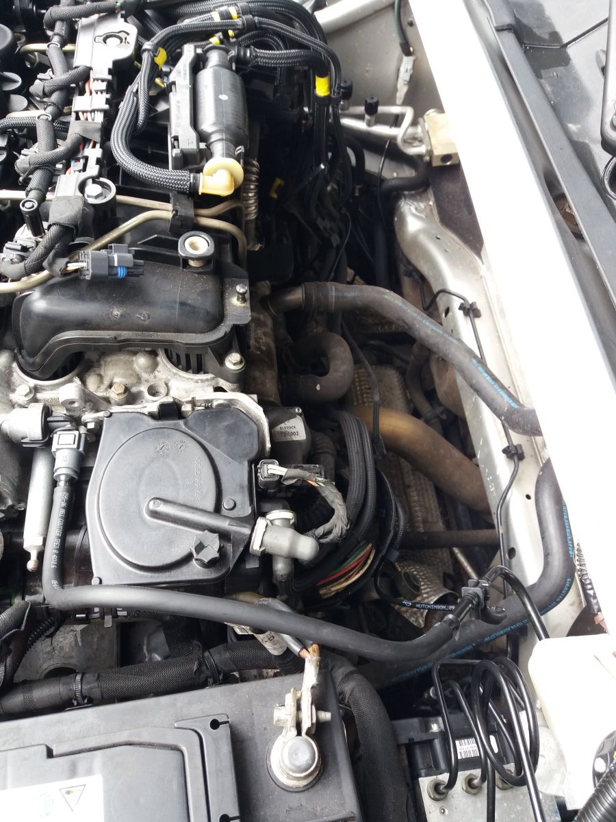

    Potrzebuję podpowiedzi dotyczacej podgrzewacza płynu chłodzącego. Chodzi o to, że auto słabo się nagrzewa, a diagnostyka komputerowa pokazała błąd przekaźnika podgrzewacza płynu chłodzącego. Czy ktoś orientuje się gdzie ten przekaźnik się znajduje? W komorze silnika czy gdzieś przy kierownicy? A może ktoś zna jakiś symbol któy pomoz emi go namierzyć. Za wszelkie podpowiedzi dziękuję.

    przekaznik znajduje sie za filtrem powietrza pod odgalezieniem, czarna skrzynka na wsporniku przekaznika znajduje sie za filtrem powietrza pod odgalezieniem, czarna skrzynka na wsporniku Citroen Berlingo 1.6 HDI 2006r - Lokalizacja przekaźnika podgrzewacza płynu chłodzącego

    Niestety nie moge go znalezc pomimo wyjecia filtra powietrza. Widze dwa szare przewody zasilajace podgrzewacz ale znikaja w wiazce i nie wiem gdzie ida bo chcialem po nich dotrzec do przekazniks
