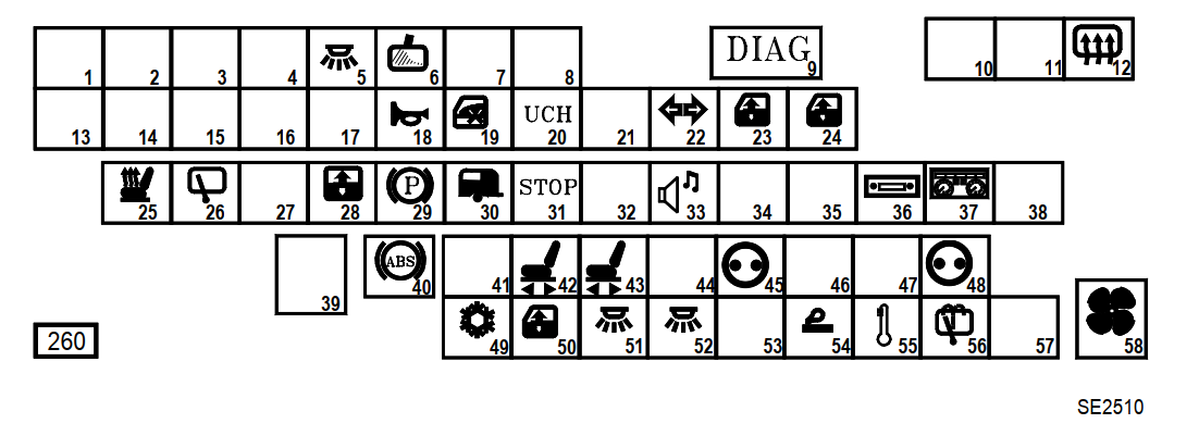

    Laguna 3 z 2007 r. silnik benzyna 2,0 rozładowuje się akumulator. Po wyjęciu bezpiecznika 10 A od UCH spada pobór prądu o 1,5 A, do wartości 0,2 A.
    Co jest podłączone do UCH i może stale pobierać 1,5 A ?

    Próba z miernikiem cęgowym może być trudna fizycznie - mało miejsca żeby zakładać cęgi na osobne przewody .
    Ja bym zrobił tak - odłączył bezpiecznik 10 A UCH i zobaczył co przestanie działać / zrobił bym diagnostykę UCH - powinien wywalić jakiś błąd . Na podstawie błędu określiłbym które urządzenia są sterowane przez UCH z tego zasilania .\
    E. może to być zasilanie główne UCH - sprawdziłbym dlaczego UCH nie przechodzi w stan uśpienia .
    1.5 A to prawie 20W - coś się musi troszkę grzać .

    To nie było moje auto. Podobno po odłączeniu wtyczek od siedzeń akumulator przestał się rozładowywać.
