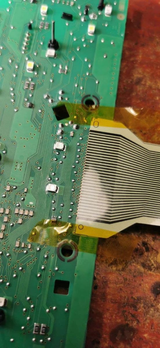

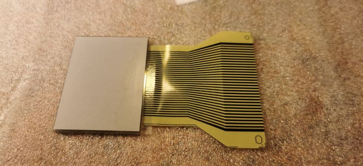

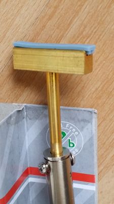

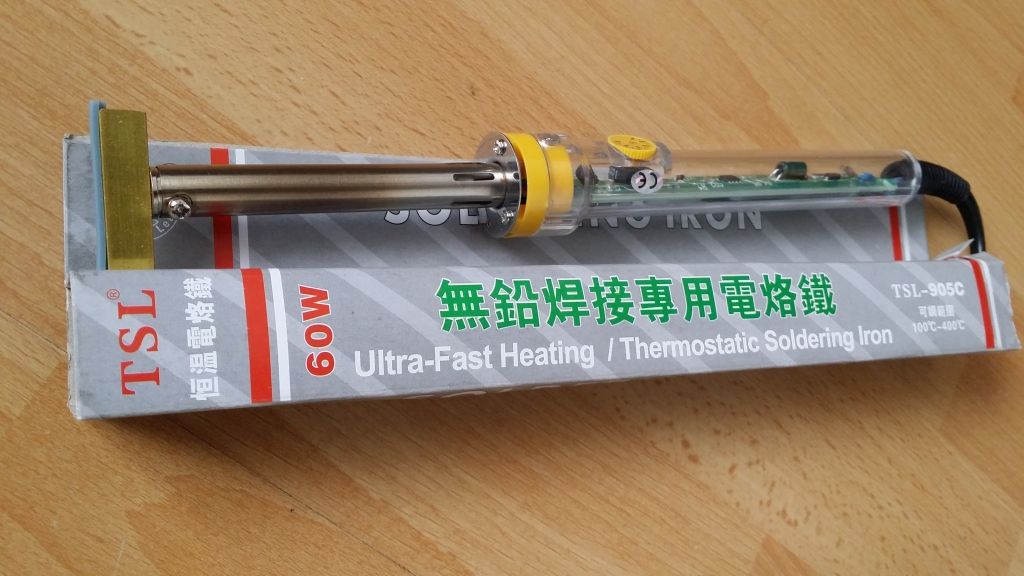

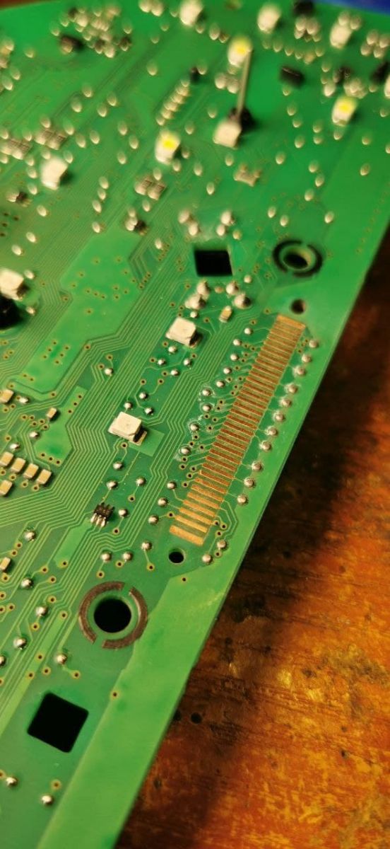

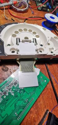

    Panowie chciałem wymienić taśmę LCD w zegarach w VW FOX. Taśma przyklejona do wyświetlacza jak i do płyty zegarów.
    Jaką temperaturę ustawić aby dobrze przykleić taką taśmę? Czy złapie ona normalnie szkło na wyświetlaczu? Posiadam grot z nakładką silikonową.

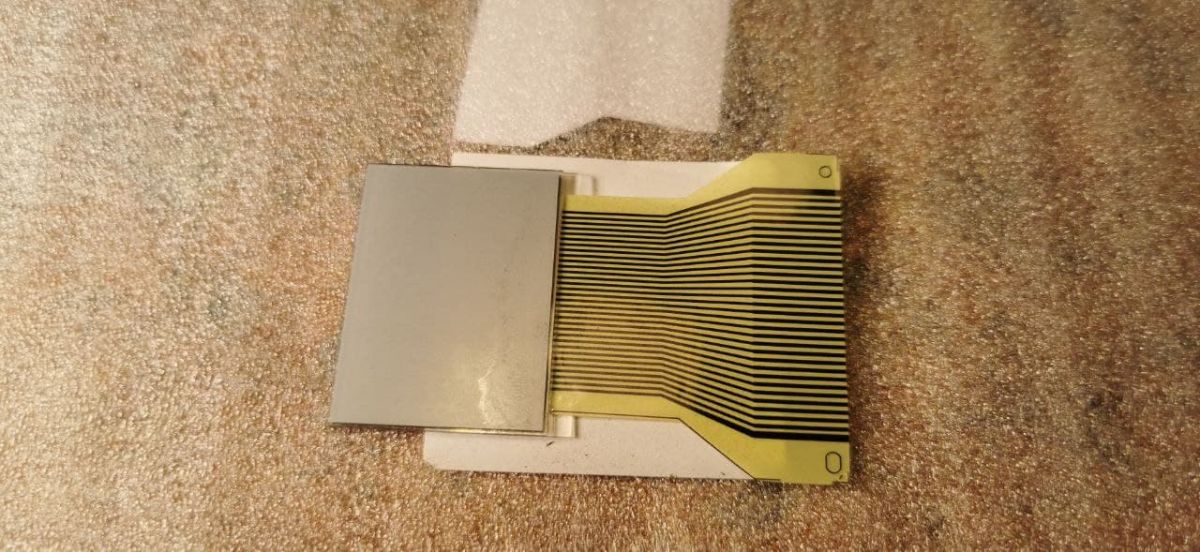

    Zdjęcie nowej taśmy i wyświetlacza:
    VW Fox - Wymiana taśmy wyświetlacza VW Fox - Wymiana taśmy wyświetlacza
    Z góry dziękuję za pomoc.

    Ja używam tej najprostszej lutownicy z nakładką na paski silikonowe, bez regulacji temp. Myślę, że jakieś 180-220stopni. Ważne jest poprawne pozycjonowanie taśmy względem ścieżek, bo jak taśma raz złapie, to praktycznie korekta jest niemożliwa (możesz "na ciepło" przesuwać taśmę, ale wszystko zależy od wprawy. I nie zapomnij zdjąć warstwy ochronnej z taśmy (jeżeli posiada). Najpierw na szkło, potem na pcb.

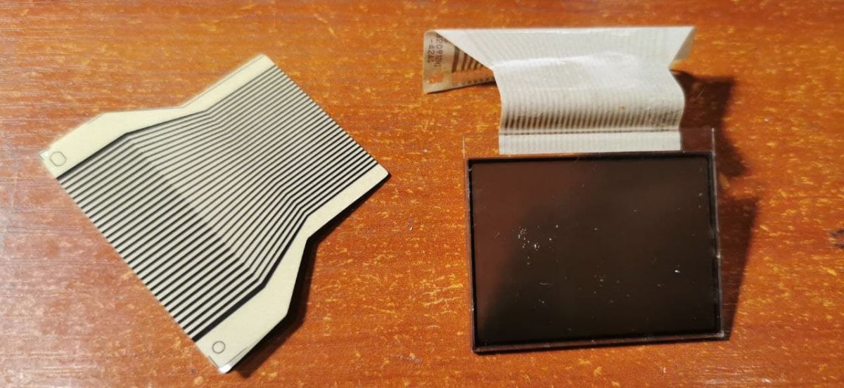

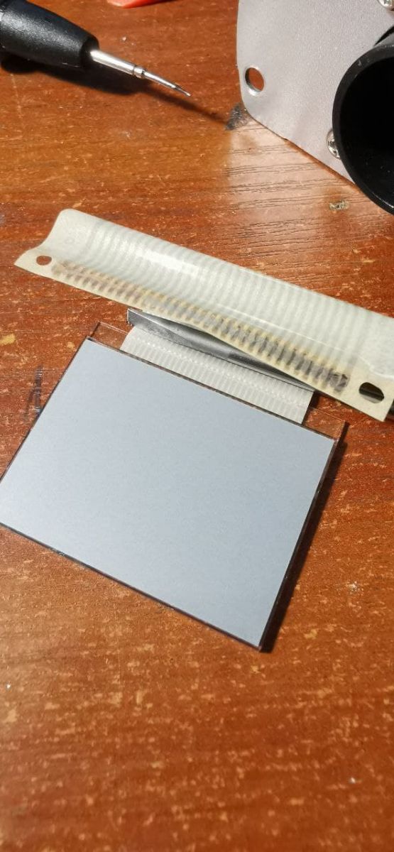

    Mam zostawić ścieżki które zostały z starej taśmy czy nie zostawiać? Pod spodem coś jest? Bo pod mikroskopem nic nie widzę. VW Fox - Wymiana taśmy wyświetlacza
  • #8 19315392
    gradek83

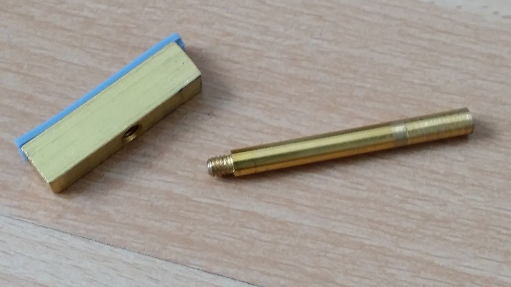

    To coś to właśnie te ścieżki o których pisałem które w moim przypadku przy użyciu wspomnianych preparatów się wytarły dla tego o tym wspomniałem wiadomo jak raz przetrzesz to nic się nie stanie. To co zostało to zapewne to ten stop cyna nie wiem jaki to środek przewodzący jeśli on spajał starą taśmę to już kolega castin może ci doradzi czy zostawić czy jakoś to usuwać ja bym zostawił. Kiedyś kupiłem sobie taką kolbową chińską lutownicę z regulacją temperatury od 200 do 450°C oraz odpowiedni grot lecz okazało się że jego końcówka była chyba o 1-2mm za gruba i kolega na tokarce mi na odpowiedni rozmiar fi5mm obrobił. Co do temperatury to trudno powiedzieć bo jeszcze nie testowałem a do starej taśmy nie chciało się przylutować na starym spoiwie dodatkowo ścieżki już wspomniane na wyświetlaczu były zjedzone więc nie dało się naprawić. Zapewne temperatura topnienia tego spoiwa jest mniejsza a przynajmniej tak mi się wydaje. I nie wiem czy trzeba jakiś topnik wspomagający stosować. Fajnie by było jak byś nagrał cały proces lutowania o ile masz takie możliwości.

    Wg mnie to nie są ścieżki z wyświetlacza a ścieżki z taśmy które zostały po oderwaniu. Dlatego się zastanawiam jakim sposobem idzie napięcie do wyświetlacza :)
  • #10 19316229
    gradek83
    Pod nimi masz bardzo słabo widoczne różowe ścieżki widać je lepiej pod odpowiednim kątem i oświetleniem. Dla tego fakt że to spoiwo odczepiło się po całości od taśmy a nie od tego szkła to jednak jakiś plus lepiej będzie nacelować taśmę i ścieżki. Niby z tego co widzę oczyszczał koleś to szkiełko.

    Trzeba oczyścić do szkła, ścieżki są napylone i widać je pod odpowiednim kątem. Oczyść, wypozyjcjonuj i wgrzej. To nie jest takie proste jak na filmach.

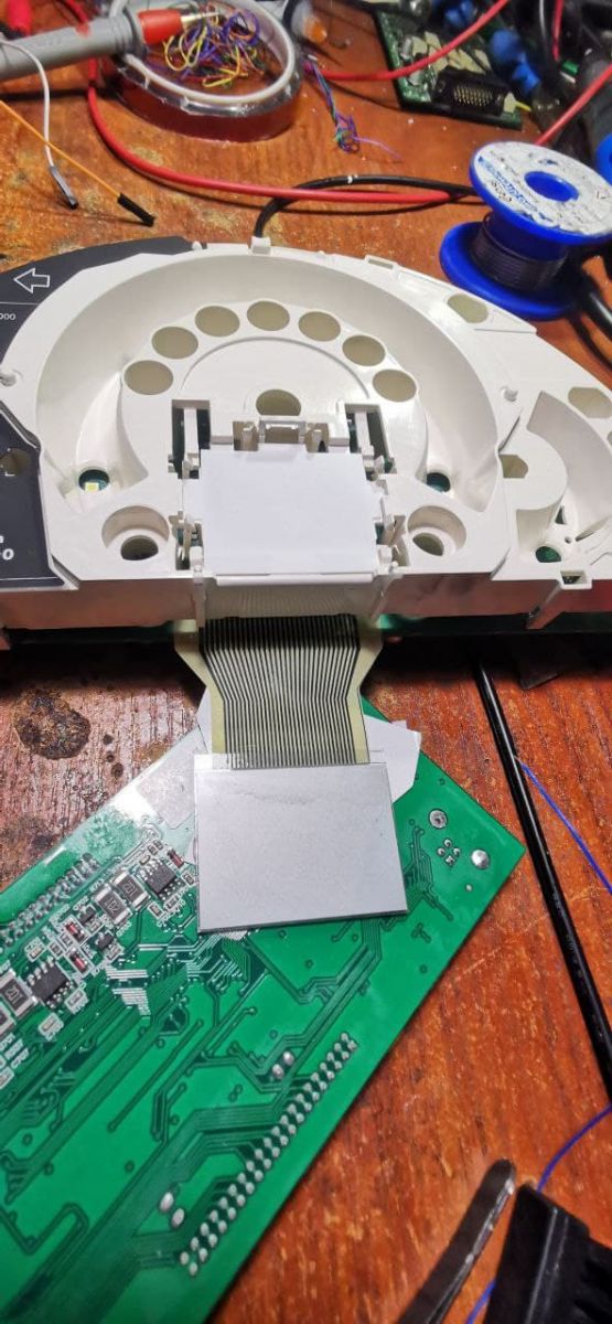

  • #13 19319836
    zonkil

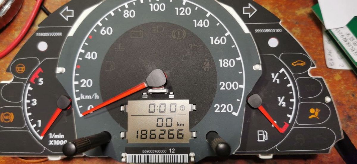

    Operacja zakończona sukcesem. Nie było to jakoś bardzo skomplikowane. Do wyświetlacza taśma się przykleiła i trzeba ją dobrze ułożyć aby ścieżki pasowały. Ustawiłem temperaturę 350 stopni kilka razy przyłożyłem lutownicę i już trzymało.
    Co do płytki zegarów to na niej najprawdopodobniej był problem z połączeniem ponieważ styki miedziane były trochę pokryte tlenkami i musiałem użyć papieru ściernego do przeczyszczenia całości.

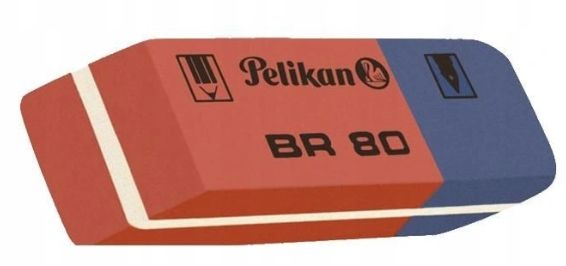

    Polecam gumkę do mazania firmy Pelikan model BR40 lub BR80 idealnie sprawdza się do takiego zadania.
