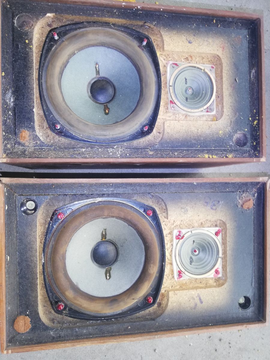

    Otrzymałem od znajomego dwa zestawy głośnikowe niestety bez tabliczek znamionowych. Jeden zestaw zidentyfikowałem (nie wiem czy prawidłowo) jako ZG 10/8-S2.

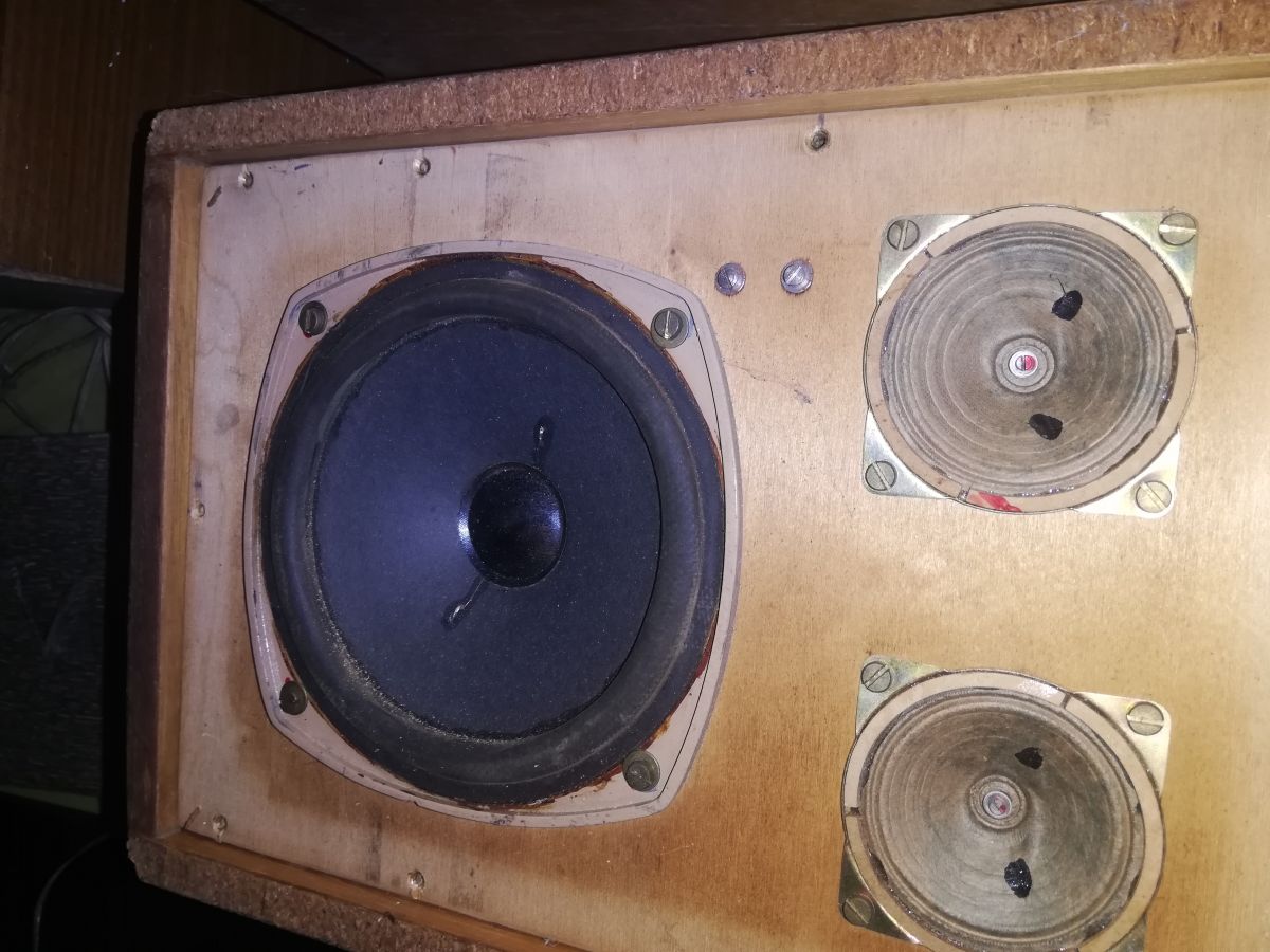

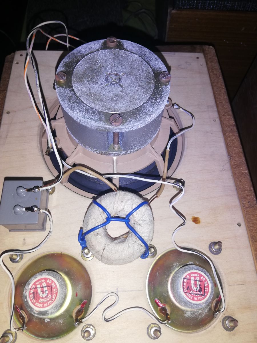

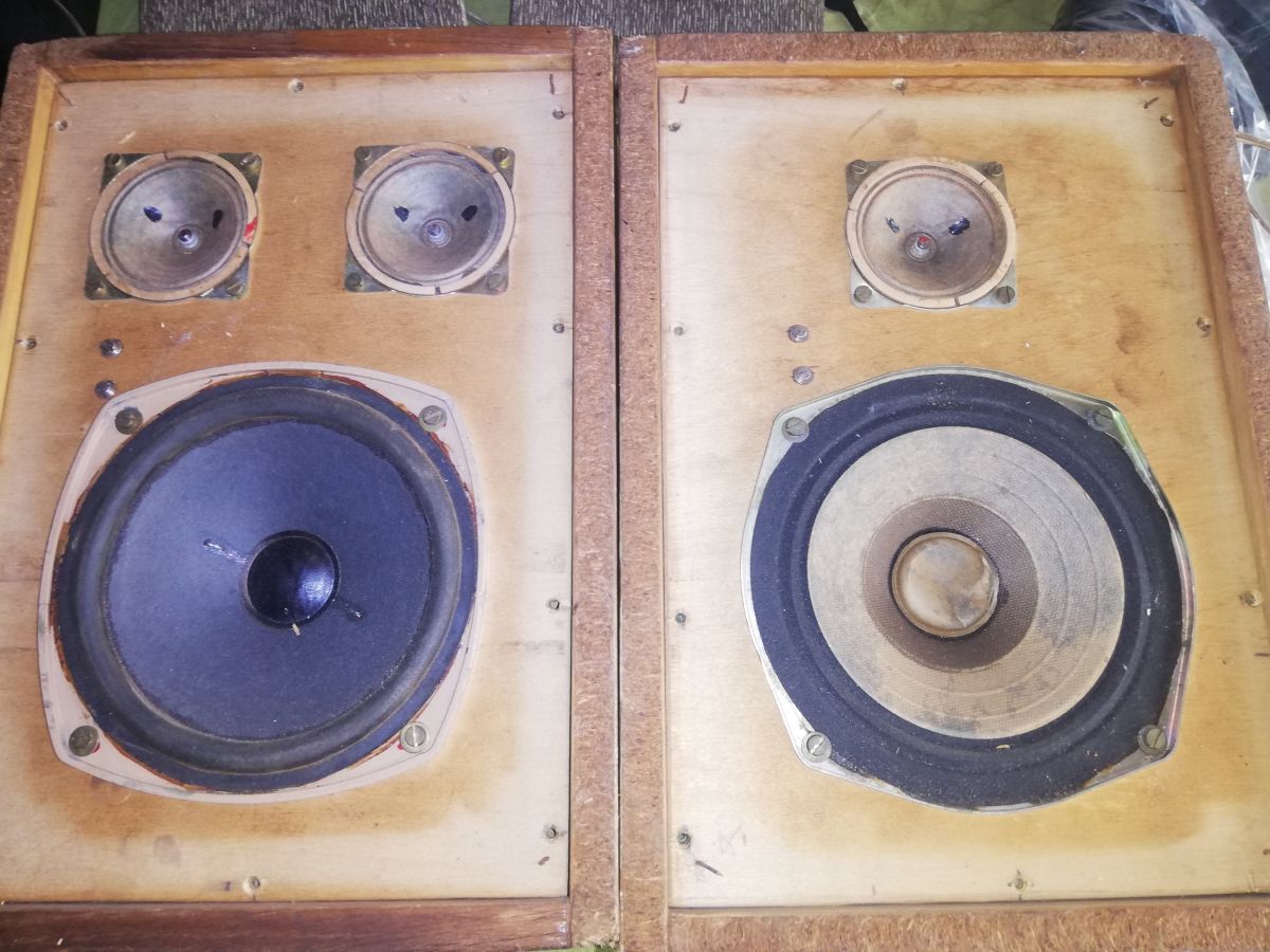

    Natomiast drugi zestaw to zagadka, nie wiem czy są to kolumny z dwóch różnych zestawów, czy po prostu tak zostały zbudowane. Maskownice i obudowy są identyczne, natomiast po otwarciu maskownicy wygląda to tak:
    Proszę o pomoc w identyfikacji kolumn głośnikowych

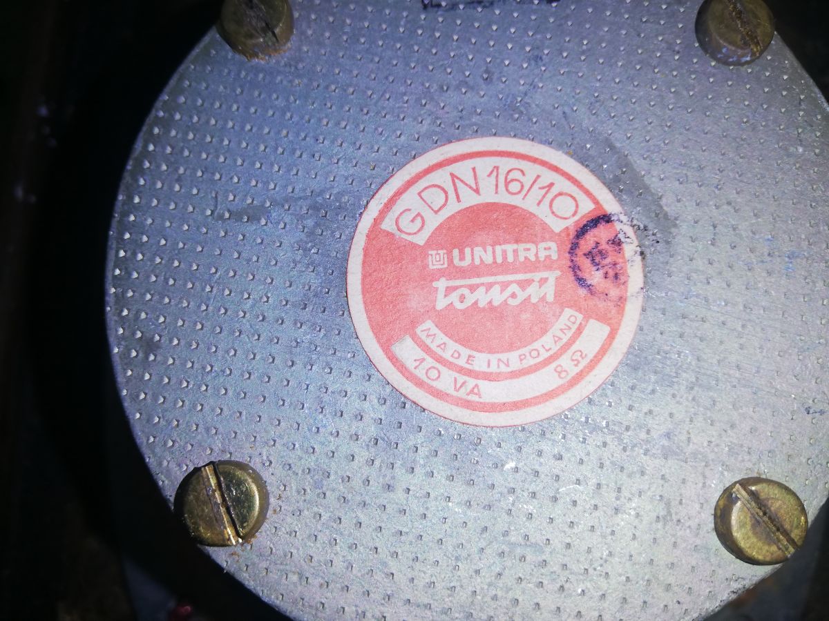

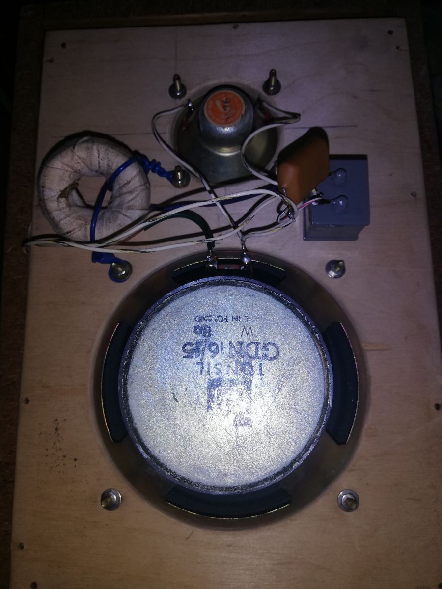

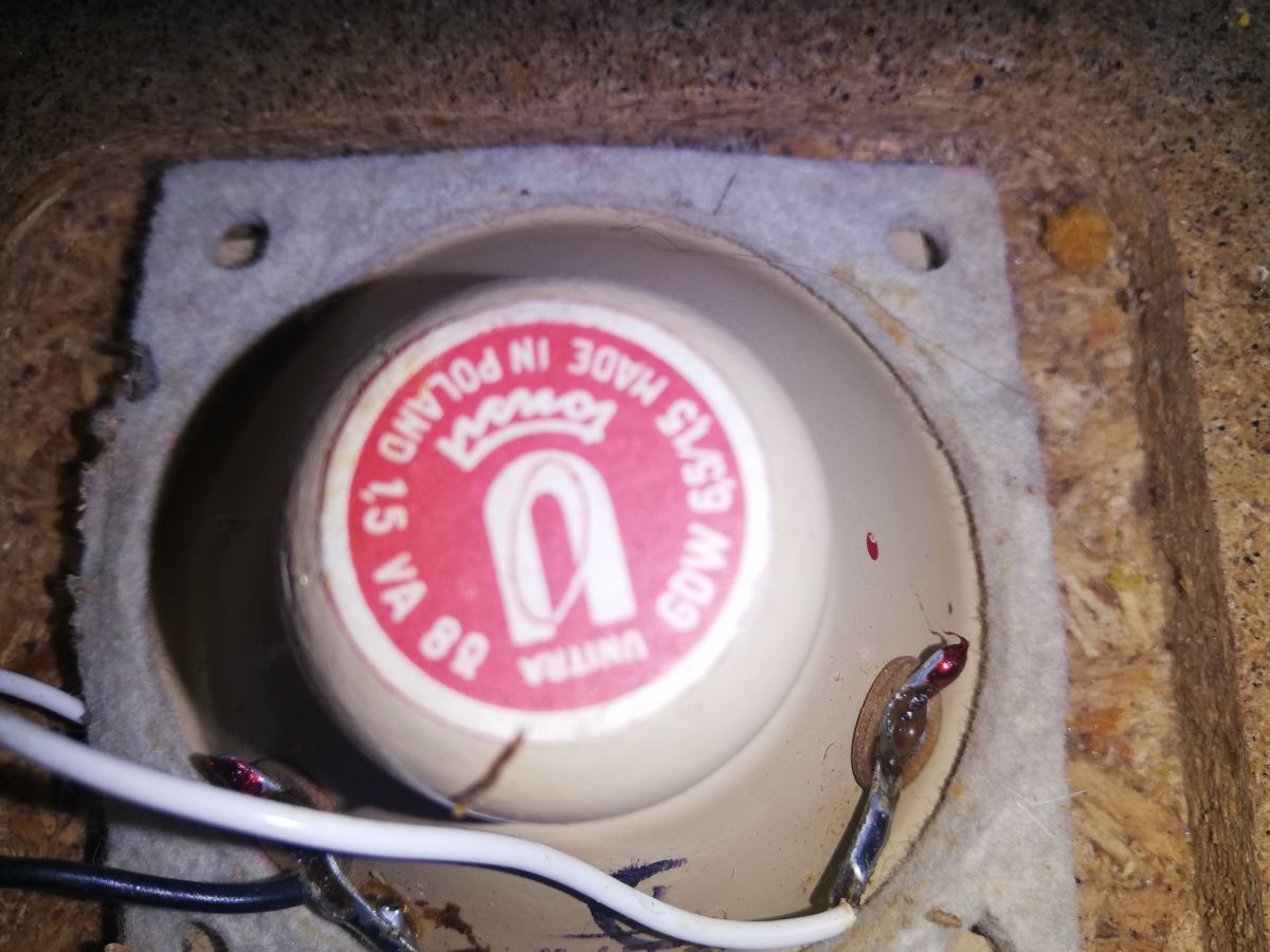

    W jednej zamontowano głośnik GDN 16/15 na koszu stalowym, w drugiej głośnik niskotonowy niestety nie ma naklejki. Wszystkie głośniki wysokotonowe to GDW 6,5/1,5
    Proszę o pomoc w identyfikacji kolumn głośnikowych Proszę o pomoc w identyfikacji kolumn głośnikowych
    Nigdzie nie mogę znaleźć takiego zestawu, ani takiej kolumny z dwoma GDW 6,5/1,5.
    Zgadza się.
    I nie znajdziesz. Samoróbka. Zobacz jak jest obudowa sklecona. Głośniki przykręcane na zwykłe nakrętki a nie na nakrętki kłowe. Front z deski, a nie płyty. Do tego deski złożone pod kątem prostym a nie na skos, jak w fabrycznych obudowach.
    To jest GDN 16/10 "naprawiany" przez "Pomysłowego Dobromira". Wklejony jest jakiś podłej jakości, chiński układ drgający.

    Tak przypuszczałem że mogą być to samoróbki, po nie zabezpieczonych farbą wkrętach, jednak ktoś się napracował...
    Co do GDN16/10, to jest on na gumowym zawieszeniu, być może nawet oryginalnym.
