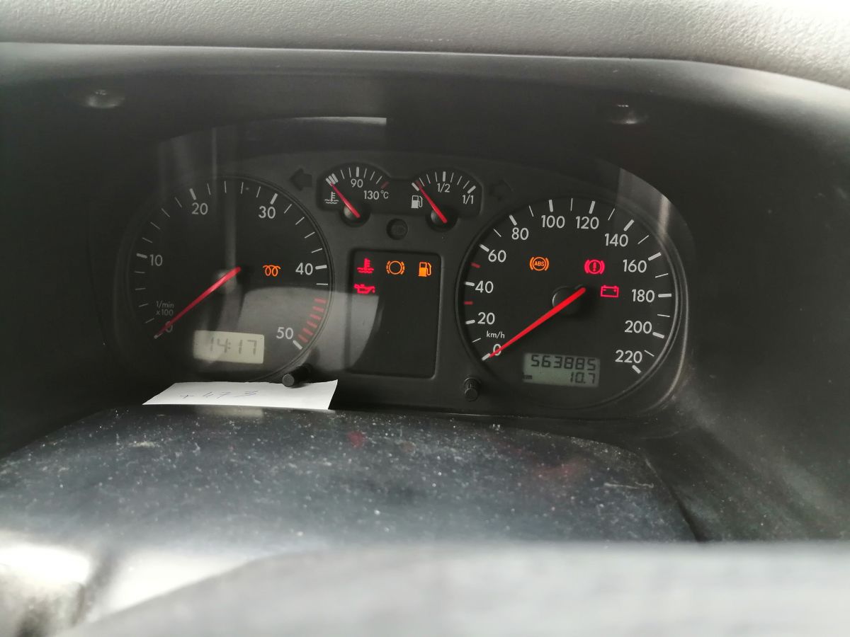

    Kupiłem niedawno auto jak w temacie. 2001r, niebieskie liczniki VDO.
    Niestety mam jeden kluczyk.
    Poprzez VAG TACHO udało się odczytać PIN: 7656, jak chcę dodać kluczyki poprzez VAG TACHO wyskakuje błędny PIN
    To samo dzieje się przy podawaniu pinu w VCDS i VAGCOM ( dodaje 0 przed PIN ). DO VAG TACHO mam oryginalny kabel VAG TACHO, do vcds mam viaken i jakiegoś no name.
    Odkąd kupiłem auto w sterowniku jest błąd: 01179 incorrect key programming - 35- 00
    Kasuje błąd, pojawia się na nowo.
    Czyżby sterownik był uszkodzony?

    A może masz w ogóle wyłączony immo? Jak immo jest wyłączone, to klucza nie zaprogramujesz. Jak zachowuje się kontrolka immo, gaśnie oddzielnie czy synchronicznie np. z airbag?
    A i jeszcze tak patrze, tam może być immobox jeszcze? Logujesz się pod 25 czy 17?

    Loguje się pod 17 w vcds.
    Ale nawet Vagtacho ma opcje dodania kluczy i wyskakuje mi błąd pin.
    Czytałem że możliwe że jest czasowa blokada sterownika, po 3h z podłączonym vcds-em bez zmian.
    Wogole ikona airbag ani immo się nie pali... Nie zwróciłem na to uwagi wcześniej.
    W sterowniku airbag brak błędów.
    Immo działa bo na innym grocie kluczyka odpala i po sekundzie gaśnie.
    Widok ikon po przekręceniu kluczyka e pozycje on: VW T4 2001 2.5 ACV - Problem z programowaniem kluczy
