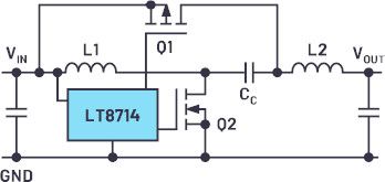

    Rys.3. Uproszczony schemat obwodu przedstawiający topologię czterokwadrantowego przetwornika napięcia.
    W niektórych zastosowaniach wymagany jest zasilacz działający w czterech kwadrantach. Można go łatwo zbudować za pomocą zoptymalizowanego, scalonego kontrolera, takiego jak LT8714. Konstrukcja obwodu jest bardzo prosta, a jego działanie, szczególnie wokół często krytycznego punktu zwrotnicy 0 V, jest czyste i niezawodne.
    Istnieją alternatywy dla stosowania regulatora czterokwadrantowego, takie jak przełączanie topologii stabilizatorów, które muszą być połączone ze sobą równolegle, aby umożliwić funkcjonowanie w wielu ćwiartkach. Jednak rozwiązanie takie jest często bardziej kosztowne w porównaniu ze stosowaniem dedykowanego rozwiązania czterokwadrantowego.

    Patrząc na rys.3 nie rozumiem jak można uzyskać ujemne napięcie na wyjściu. Dodatnie ok, rozładowanie kondensatora - ok, ale ujemne jakoś mi nie wychodzi. Być może rysunek jest zbyt uproszczony?
