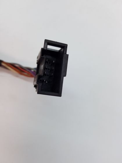

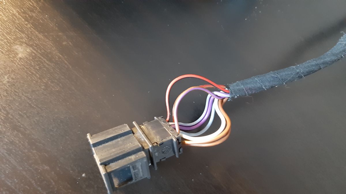

    Podgrzewane przednie fotele.
    Mam już u siebie oryginalne 2 sterowania + wiązka oryginalna do Leon-a.

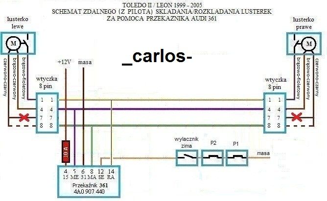

    Elektryczne lusterka z opcją składania.

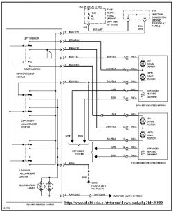

    Posiłkując się naszą elektrodą udało mi się dowiedzieć że można posiadać składane lusterka "po zapłonie" , stosowne schematy są dostępne tutaj.
    Natomiast mam pytanie czy kupując oryginalny "panel sterowania szybami i lusterkami" podłączając sterowanie zgodnie z poniższymi schematem można ominąć moduł komfortu:
    Seat Leon 1M- Do podłączenia: el.lusterka, podgrzewane fotele, przednie halogeny Seat Leon 1M- Do podłączenia: el.lusterka, podgrzewane fotele, przednie halogeny
    Z powyższego schematu wynika że sterownie jest realizowane w "joystick-u" , potrzebuje tylko +12V z bezpiecznikiem i masę z karoserii.
    Podgrzewanie szkieł lusterek można podpiąć pod przełącznik podgrzewania tylnej szyby

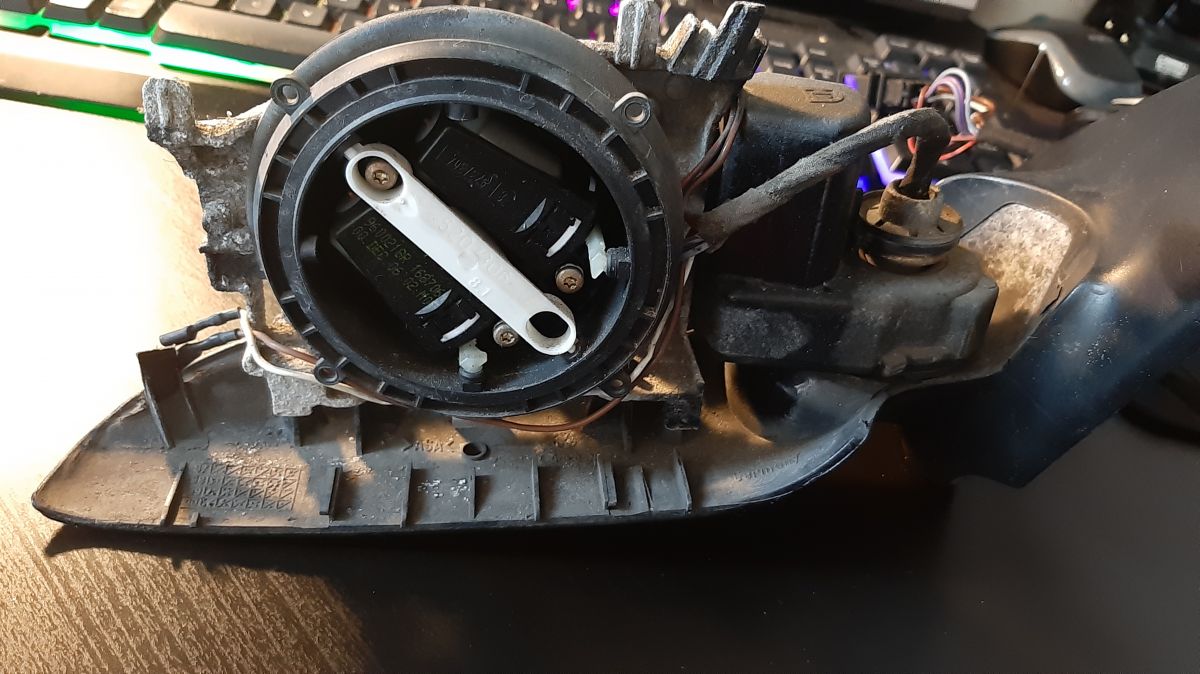

    Lusterka oraz wtyczka/gniazdo lusterek:
    Według słów z innego forum:
    "Lustra z pamiecia maja 2 kostki 8 i 4 piny, sumarycznie ok. 11 przewodow.
    Lustra el. regulowane, podgrzewane, nie skladane maja kostke 8 pinow i 5 przewodow.
    Lustra el. regulowane, podgrzewane, skladane maja kostke 8 pinow i 7 przewodow."
    Czyli zakupione przez mnie lusterka posiadają wszystkie wymagane przeze mnie opcje ponieważ kostka 8-pin posiada 7 kabelków.

    Dorzucam schematy zaczerpnięte z elektrody:

    III. schemat który dodałeś dotyczy grzania luster i sterowania lustrami. Nie dotyczy składania lusterek.
    Moje schematy dotyczą składania lusterek bez posiadania odpowiednich modułów w drzwiach.
    Lusterko full opcja posiada:
    1. Wtyczka 8 pinowa:
    - 2 przewody do podgrzewania lustra
    - 3 przewody do sterowania lustrami
    - 2 przewody do składania lusterek
    2. Wtyczka 2 pinowa:
    - 2 przewody do sciemniania lustra - lustro fotochromatyczne (jest opis na leonclub.pl)
    Do oryginalnego składania lusterek potrzebny jest konkretny moduł w drzwiach kierowcy i pasażera, praktycznie nie do dostania.
  • #3 19327654
    sunrise84
    Witaj @_carlos- .

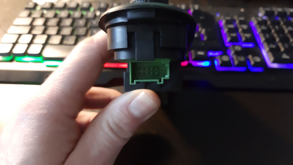

    Ad. III
    Schemat znaleziony przez Ciebie a wstawiony przezemnie tak odnosi się do samego sterowania luster i grzania.
    I moje pytanie jest czy wykorzystując właśnie przełącznik 1M1959565G (z zielonym gniazdem) piny tego przełącznika pokrywają się ze schematem:
    Wiązka z której wykorzystam orginalną kostkę ma dzisiaj trafić do mnie i jeżeli wszystko zadziała to sterowanie mam załatwione. Rozumiem że zasilanie lusterek jest tak jak na schemacie i wszystko załatwia przełącznik sterowania luster?
    Natomiast składanie lusterek wykonam według Twojego schematu i opracowania:
    Seat Leon 1M- Do podłączenia: el.lusterka, podgrzewane fotele, przednie halogeny Seat Leon 1M- Do podłączenia: el.lusterka, podgrzewane fotele, przednie halogeny Seat Leon 1M- Do podłączenia: el.lusterka, podgrzewane fotele, przednie halogeny Seat Leon 1M- Do podłączenia: el.lusterka, podgrzewane fotele, przednie halogeny Seat Leon 1M- Do podłączenia: el.lusterka, podgrzewane fotele, przednie halogeny
    +12V za bezpiecznikiem, masa, podświetlenie
    Piny we wtyku przełącznika to nie wszystko. Ważna jest płytka wewnątrz i układ połączeń. Podłącz go i sprawdź.
