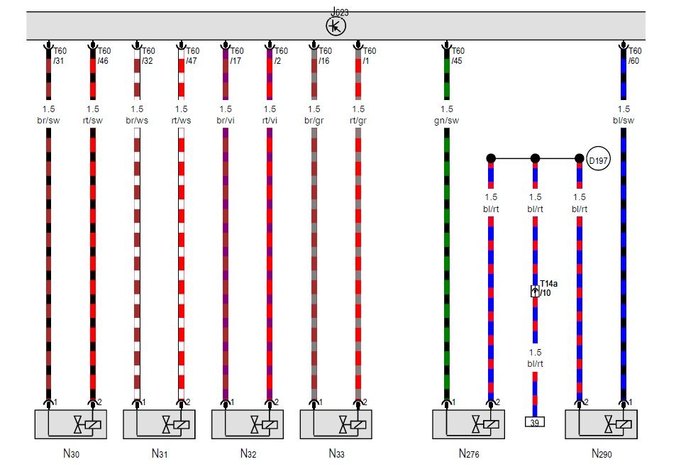

    sprawdziłem pobieżnie całą wiązkę i nie widzę żadnych przetarć czy uszkodzeń. Zmierzyłem omomierzem wszystkie przewody które idą z gniazd wtryskiwaczy do gniazda ECU - wszystkie mają przejścia. po drodze żadnych dodatkowych wtyczek nie ma.
    VW Caddy 1.6 TDI CAYC 105km - VCDS błąd P2146 00 [165] - przerwa VW Caddy 1.6 TDI CAYC 105km - VCDS błąd P2146 00 [165] - przerwa VW Caddy 1.6 TDI CAYC 105km - VCDS błąd P2146 00 [165] - przerwa
    Wygląda na to, że albo mam jakieś zwarcie w innym obwodzie i ECU odłącza napięcia (chyba mało prawdopodobne), albo uszkodzony ECU nie podaje napięcia na wtryskiwacze. Rozbierał już ktoś taki komputer? Podmieniłbym na inny ale trzeba go zakodować bo immobilizer nie pozwoli odpalić silnika....

    Zasilanie ECU sprawdzone. Znajduje się w wiązce nie związanej z zasilaniem wtrysków. Na pinach 1, 2, 4 jest masa, 3, 5, 6 to zasilanie 12V zasilane z przekaźnika 100A w skrzynce bezpieczników pod maską. Pomiędzy pinami +/- rezystancja na multimetrze leci na megaomy. Pomiędzy pinami (-) i zaciskiem klemy ujemnej zwarcie. To samo dotyczy (+) i stykiem przekaźnika w skrzynce bezpieczników. Nie mam już więcej pomysłów co może być uszkodzone. Po skasowaniu błędu i ponownym załączeniu zapłonu od razu błyska kontrolka świec żarowych i błąd P214600 powraca.

    Wiązka przemierzona żarówką H4 (główne zasilane EKU). Na wszystkich pinach jest OK (3xplus/3xminus). Na wtyczce ECU z podpiętymi wtryskami rezystancja prawidłowa ok 200Kohm. Wymieniłem wtryski na inne bez montowania ich w cylindrach - błąd po skasowaniu powraca. Odpalony na plaku w celu sprawdzenia ciśnienia na listwie (30Bar), sygnał z czujnika wałka też niby ok. Jeszcze trochę a przywiążę czerwoną kokardkę do lusterka albo zacznę odprawiać obrządki z tamburynem.
