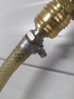

    mam problem związany z ciągłym ubytkiem powietrza w zamkniętym układzie na hali produkcyjnej. Czy możecie polecić jakąś osobę, z którą będę mógł ten temat omówić? Szef zlecił mi "załatwienie" problemu, a powietrze ucieka dosłownie wszędzie. Jakie firmy polecacie jeśli chodzi o pistolety na sprężone powietrze czy też końcówki różnorakie.

    Hala 30x60 metrów. Właśnie założono nam nową instalację ale problem jest z naszymi starymi odgałęźnikami. W poniedziałek zrobię kilka fotek i wstawię je tutaj. Dzięki

    Moim skromnym zdaniem. trzeba podzielić całą instalację na odcinki(zawory) i sprawdzać każdy odcinek oddzielnie na ubytki.

    Żeby zamiast "wszędzie" było, że tu i tam, kup najtańszy szampon, rozcieńcz woda i spryskaj po kolei wszystkie miejsca połączeń instalacji. Pojawienie się "bąbelków" oznacza konieczność uszczelnienia tego miejsca.

    Cała instalacja do przeglądu. Złącza z czasem się wyrabiają, węże twardnieją a opaski puszczają. U mnie w fabryce średnio raz na dwa miesiące robię sobie " dzień obchodu" i wyłapuję wszystkie miejsca gdzie syczy.
    Co do firm i złączek to nie ma reguły. Tanie potrafią wytrzymać więcej niż mega markowe ( np festo).
    Ważna jest też technologia przyłączeń. I zastosowanie odbioru powietrza. Inaczej podłączę pistolet do przedmuchiwania a inaczej maszynę wymagającą sprężonego powietrza. W każdym razie temat ważny bo pomijając straty wynikające z pracy kompresora na wycieki ( u mnie kilka sprężarek o łącznej mocy koło 130kW) to dochodzi jeszcze serwis całych zespołów przygotowania powietrza.

    Zdiagnozowałem cały problem. Nowa instalacja działa bez zarzutu i tak jak myślałem problem leży po naszej stronie. Największe ubytki są na opaskach takich jak na zdjęciu. Kupiłem nowe opaski, poprawiłem zacisk ale i tak wciąż syczy. Masz może jakiś sposób na załatwienie tej sprawy. Też uważam, że regularny monitoring jest tutaj niezbędny, jednak jak z problemem poradzić sobie teraz?

    a skróciłeś ten wąż PVC? trzeba się pozbyć tego fragmentu który wcześniej był nasunięty na końcówkę. Może mieć pęknięcia, nacięcia, itp.

    Takie opaski są dużo lepsze.
    Do tego węże. To co pokazałeś to g... Twardnieje pod opaską i syczy.
    Bardzo dobrze za to radzą sobie węże spawalnicze do acetylenu. Tylko że cięższe i przez to bardziej toporne.

    Nie sprawdzaj tylko zastosuj. Ja już sprawdziłem.
