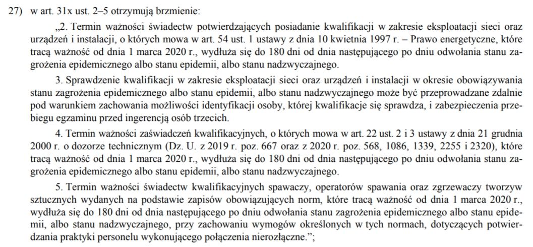

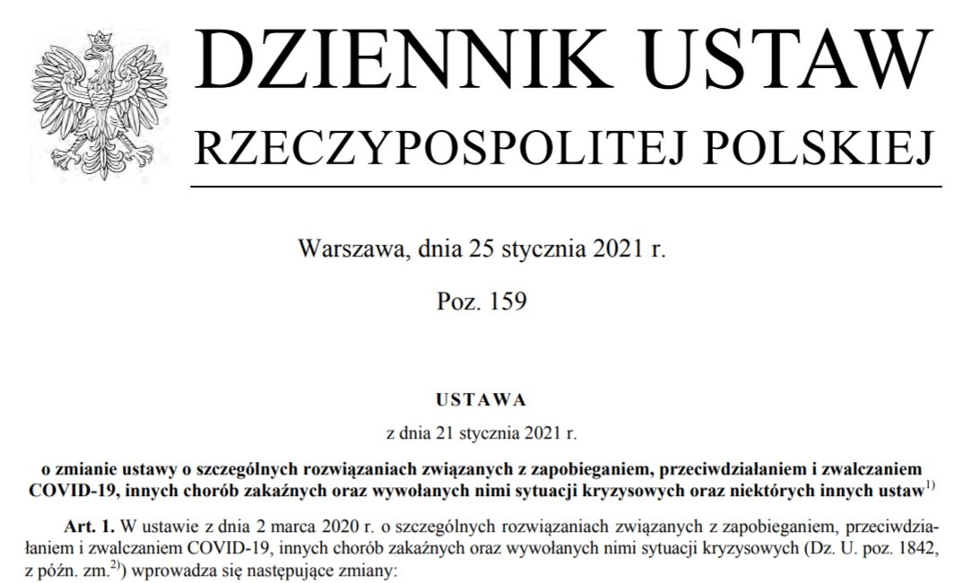

  • W związku z ogłoszonym rok temu stanem epidemicznym przez Ministra, wszystkie Świadectwa Kwalifikacji, które utraciły ważność od 1.03.2020r. są automatycznie przedłużone do czasu ogłoszenia zakończenia epidemii + 180 dni.

    Na co odnawiać świadectwa, skoro są dalej ważne? Być może jeszcze przez kolejnych parę lat... Tego nikt nie wie.
    Jeśli kolega lubi wywalać pieniądze w błoto, to proszę bardzo, nikt nie broni :D
    Tylko czym Twoje świadectwa "nowe" będą się różnić od moich "starych"? Niczym.
