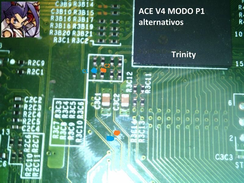

Wartości rezystorów R3C7 i R3C8 na płycie Trinity Xbox 360 z 2010r

    Mógł by mi ktoś powiedzieć jakie wartości będą miały te dwa rezystory zaznaczone kropkami na zdjęciu chodzi o R3C7 i R3C8.. płyta trinity z 2010r

    Mogę zmierzyć później te rezystory bo teraz nie mam tej płyty pod ręką.
    Oba mają po 73.5 Ohm mój miernik nie jest jakiś dobry więc tu będą 75 Ohm, mierzone na płytce.
