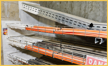

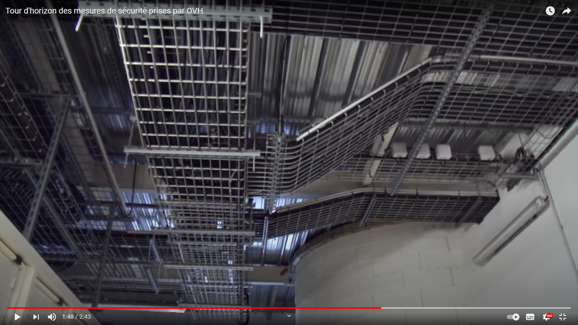

    To jest kadr z jednego z filmów promocyjnych OVH. Zwróć uwagę na przejście kabli przez ścianę.
    Gdy chmura pójdzie z dymem...
    A tak przykładowo to powinno być zrobione, chociaż osobiście smarowałbym trochę bardziej 'hojnie' tym bardziej że część okablowania wykonana jest przewodami podtrzymującymi funkcję podczas pożaru:
    Ten 'blaszany dach' powyżej drabinek też nie stanowi bariery dla pożaru.
    Przypuszczam, że za kilka miesięcy upubliczni się raport specjalistów niezbyt pochlebny dla standardów OVH w zakresie bezpieczeństwa ppoż ich obiektów.

    @Mkrasuski - to wyjaśnia co nieco. Choć mam wątpliwości, czy tak małe prześwity umożliwiły tak znaczne rozprzestrzenienie się pożaru.
    W miejscu gdzie pracuję, wszelkie prześwity w przejściach kabli poprzez otwór w ścianie wypełnia się pianką (gąbką?) ognio-odporną - z dwóch stron. Jest to dość elastyczny materiał i bez problemu daje się nim wypełnić wszelakie prześwity.
    Nie spotkałem się z smarowaniem kabli.
