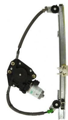

    sundayman
    Być może dałoby się wykorzystać jakiś gotowiec - np. podnośnik szyby samochodowej ( jakieś 150 zł ) ;
    [Zlecę] Poszukuję osoby, która wykona elektroniczny rekwizyt dla teatru.
    Wystarczy dodrukować podtrzymującą konstrukcję, prowadnicę dla samej rurki, połączenie rurki z podnośnikiem i tyle chyba od strony mechanicznej.
    Ewentualnie z tego napędu wziąć wszystko poza tą metalową szyną ( bo może być zbyt długa niepotrzebnie ) - poza tym mamy kompletny napęd z linką.
    Chyba najwięcej uwagi trzeba poświęcić odpowiedniemu wykonaniu "kapturka" na rurce, jeśli ma się to elegancko chować w blat. Ale i to można wydrukować.
    O sterowaniu nie ma co pisać bo to banał.
    PS: albo wykorzystać elektryczną antenę samochodową - też niedrogo ( około 100 zł ). Po przeróbce powinna się nadać jako napęd.
