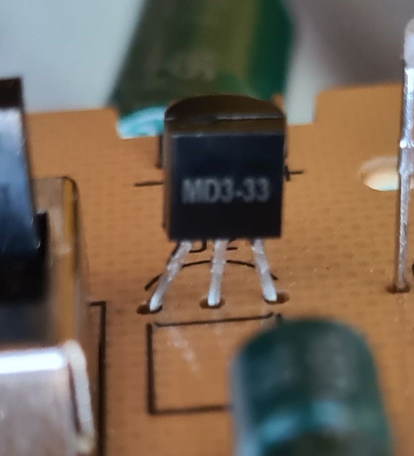

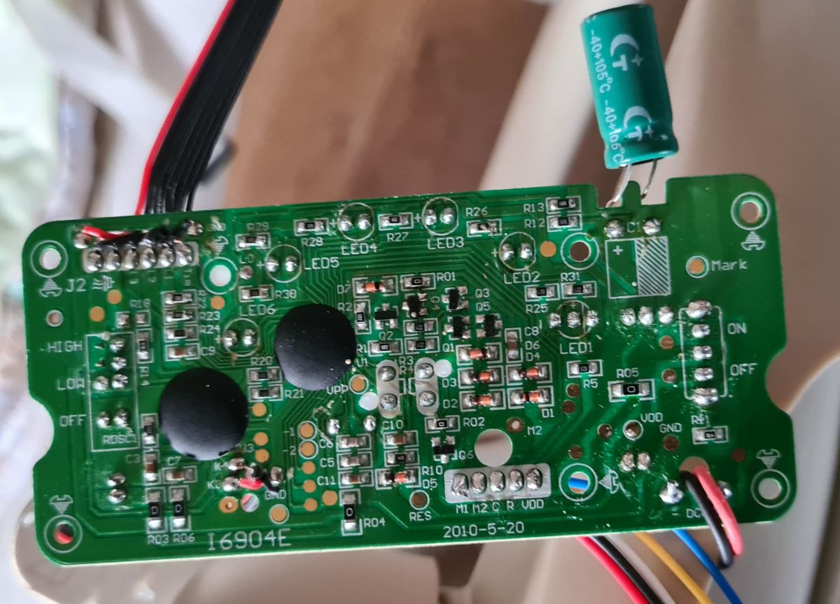

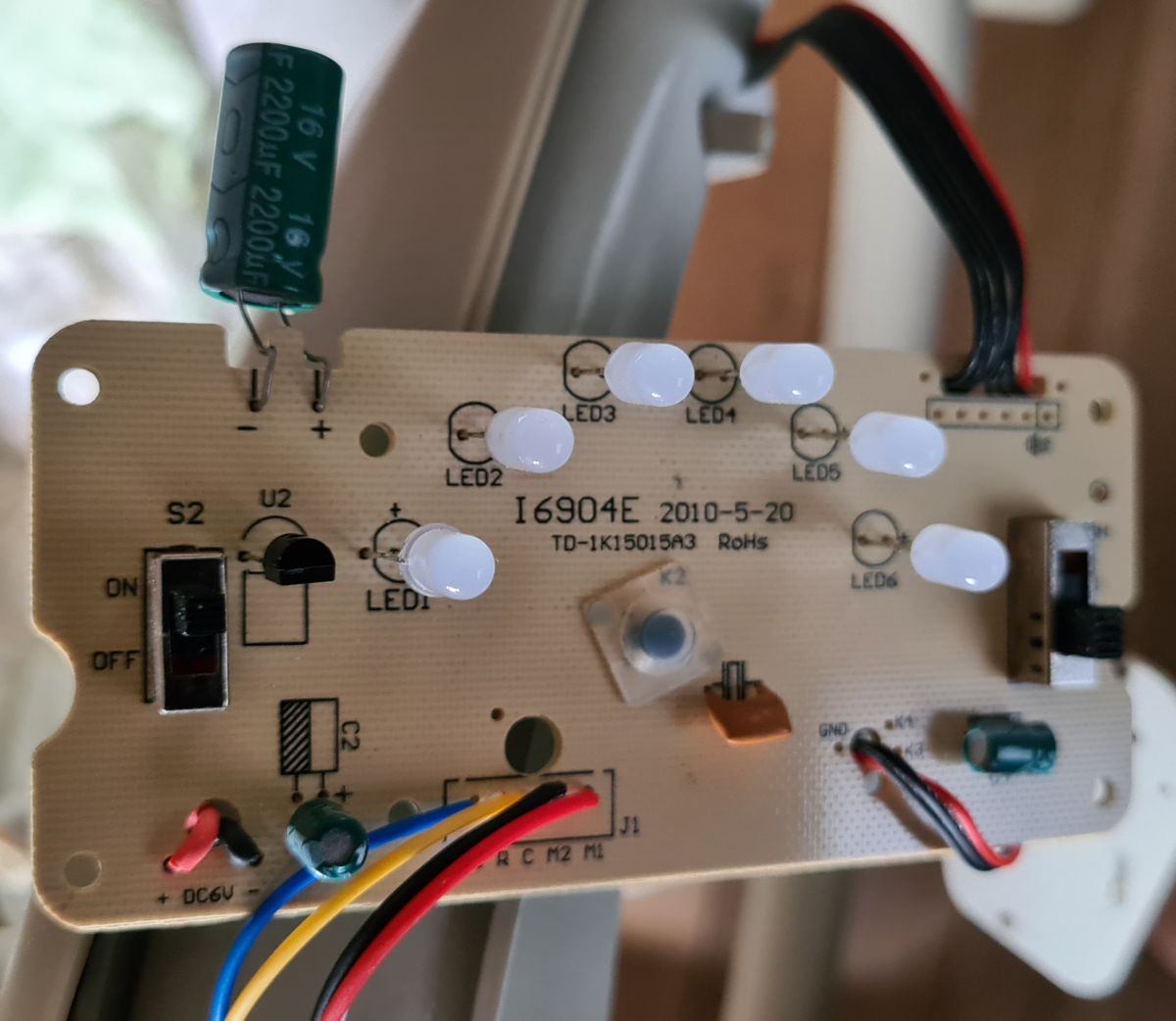

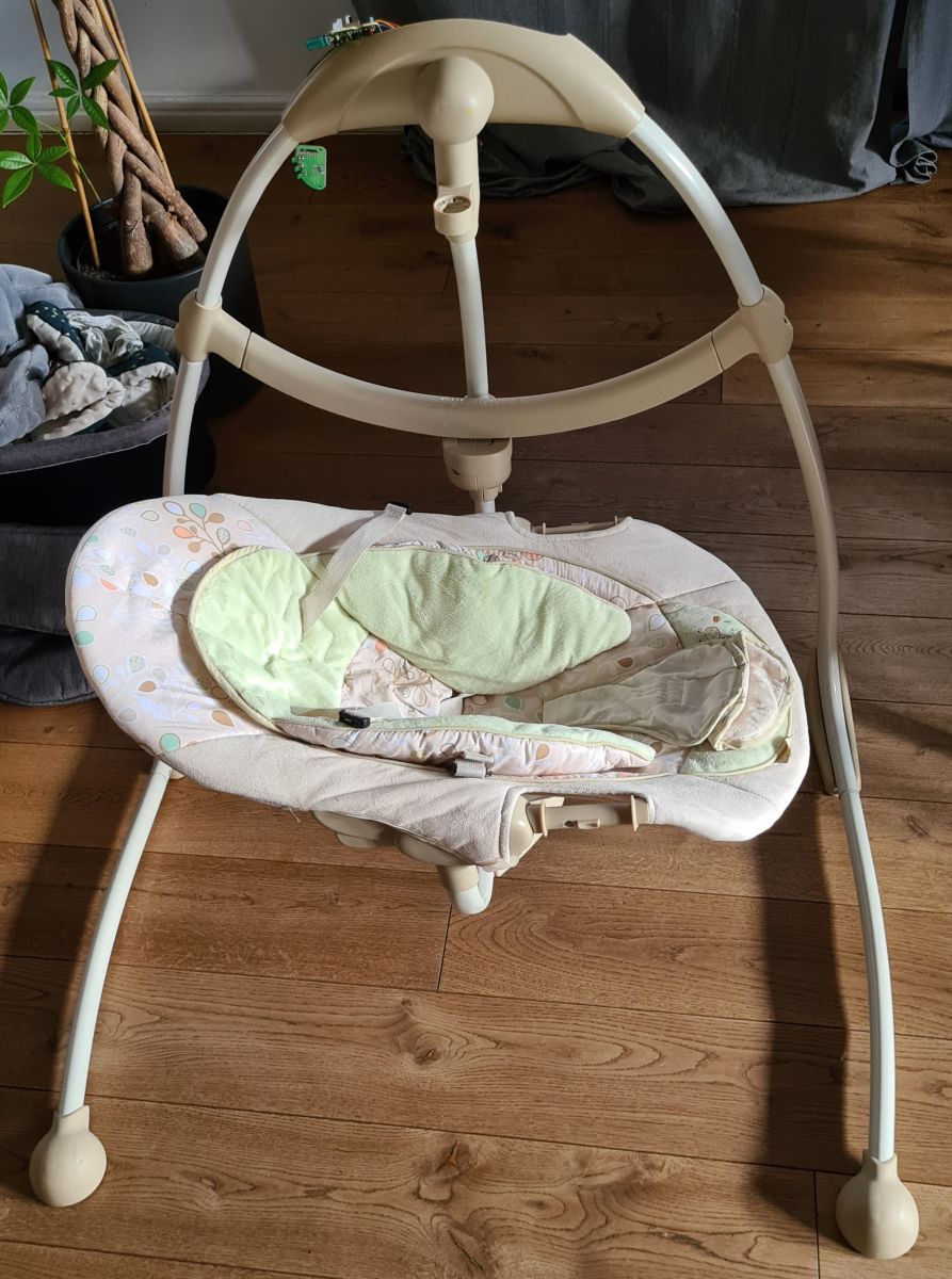

    Bujawka stała na strychu i teraz nie działa. Podejrzewam ten kondensator (taki mogę kupić od ręki) albo tranzystor (jeśli to w ogóle jest tranzystor, ten z symbolem MD3-33 oznaczony na płytce jako U2). Ale nie wiem gdzie taki kupić. Ktoś może coś doradzić? Marka/Model: InGenuity BrightStars Cradle&Sway. Schematu rzecz jasna nie mam, ani nie mogę znaleźć nic w necie... w Was nadzieja!!!

    Czym to jest zasilane, sprawdzałeś napięcia, może przełącznik zaśniedział i nie "puszcza" dalej?

    Zasilanie dochodzi do płytki, przełącznik sprawdzałem, działa.
    Marny ze mnie elektronik, jednak jeśli dajmy na to trzeba wymienić któryś z elementów, to dam radę.
    Tak jak wspominałem, bujawka działała kilka lat temu. 5 lat leżała na strychu (sucho i ciepło). Teraz złożyłem - nie działa. Sprawdziłem miernikiem wszystkie połączenia, czy np jakiś kabelek się nie urwał czy coś - wszystko gra, więc moim zdaniem to coś z zasilaniem. Nie ma zbyt wielu elementów na tej płytce.

    Na U2 są jakieś napięcia?
    Napisałeś że zasilanie dochodzi ok, ile V masz na wejściu jaki to jest zasilacz?
    Na U2 są napięcia ok. 4.5V, 0.5V, 1.5V - pomiędzy pinami. Na kondensatorze jest 2.5V. Zaislanie 6V baterie R20 4szt. Dziś jest już na nich tylko właśnie 4.5V więc gdzieś ta bujawka prąd coagnie.
