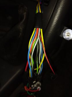

    Witam, chciałbym się dowiedzieć jak podłączyć radio w Polonezie, kupiłem kostki ISO, ale nie wiem jak podłączyć je do starej instalacji?

  • #5 19319809
    Sebo 12
    Poziom 5  
    Jak w Polonezie podłączyć radio za pomocą kostek ISO?
    Tak właśnie wygląda instalacja fabryczna do radia w polonezie rocznik 98 w głośnikach z tyłu są kable w lewym kable biały i biały z paskiem czarnym a w prawym niebieski i niebieski z paskiem czarnym chciałbym się dowiedzieć jak nowe kable z kostki iso podłączyć do fabrycznej instancji .
  • #6 19319844
    sunrise84
    No to przecież tylne głośniki masz już prawie podłączone.
    Oznaczenia wyjść kostki ISO masz podaną 2 posty wyżej.
    Analogicznie będzie z przodem.
    Więc szukasz w kostce ISO kabli odpowiedzialnych za tył lewy czyli piny B7 i B8 i podłaczasz pełny kolor do pełnego kolor i te z paskiem do tych z paskiem.
    Jest to ważne aby zachować polaryzację głośników względem siebie.
