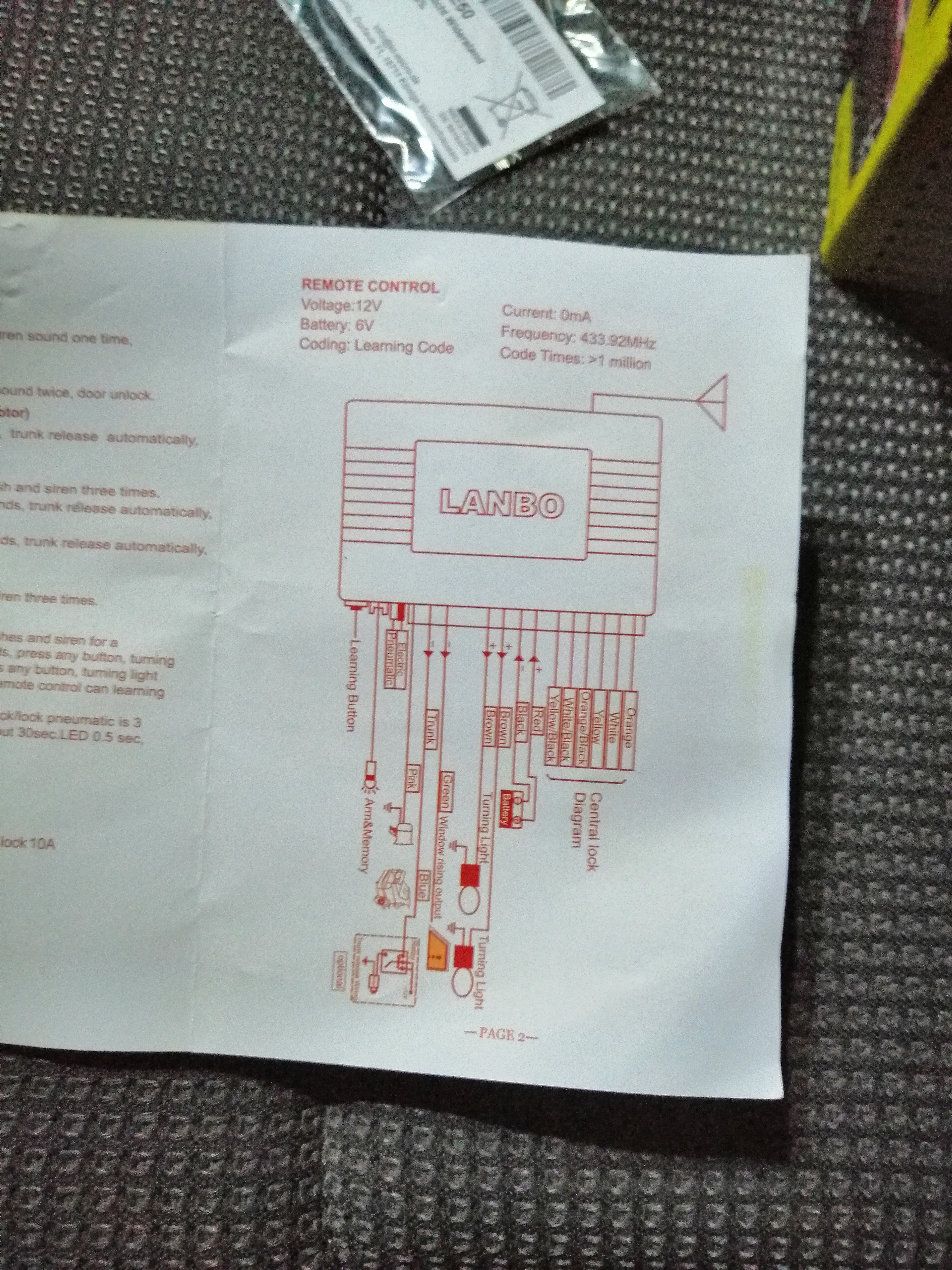

    O ile pamiętam, to zamykanie i otwieranie realizowane jest masą , tyle że jedno pełna masa, a drugie przez rezystor a nie kondensator, ale pewnie to twój błąd w nazewnictwie. Wstaw fotkę instrukcji urządzenia które dokładasz i jak podłączasz.

    Wiazka w drzwiach kierowcy.
    +12V zielono-czerwony podlaczam Kabel czerwony z centralki.
    -12V(masa) brazowy podlaczam Kabel zolty+zloto-czarny +czarny z centralki.
    Niebiesko-bialy(sygnal zamykania) podlaczam Kabel bialy (zamykanie) i bialo-czarny(otwieranie) z centralki. Na ktorym wpiety jest Kondensator 180ohm(wedlug instrukcji z filmu).

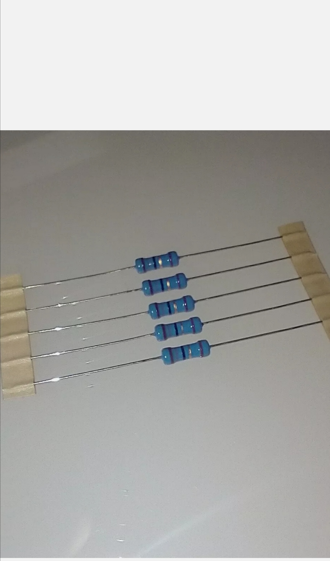

    A jakiej mocy ma byc ten rezystor. I musi miec jakies specjalne oznaczenie.
  • #5 19320916
    CameR
    Rezystor 180 Ohm
    Jaki rezystor Ty zainstalowałeś ?
    Jakie ma oznaczenia ?
    Zamieść zdjęcie lub opisz

    Napisalem ze zalozylem Kondensator tak bylo pokazane i opisane na wideo ktore znalazlem w necie. Opisujacy popelnil blad mowiac o kondensatorze, zamiast o rezystorze.
    Zamontowalem Kondensator i dlatego tylko ryglowal drzwi i nie otwieral. Dlatego moje pytanie bylo gdzie moglem popelnic blad. Zamowilem rezystor tak jak podpowiedzial Mi kolega w pierwszym poscie, a nastepne jake maja byc dodatkowe parametry. Rezystor mam i bede w sobote jeszcze raz montowal wszystko.
