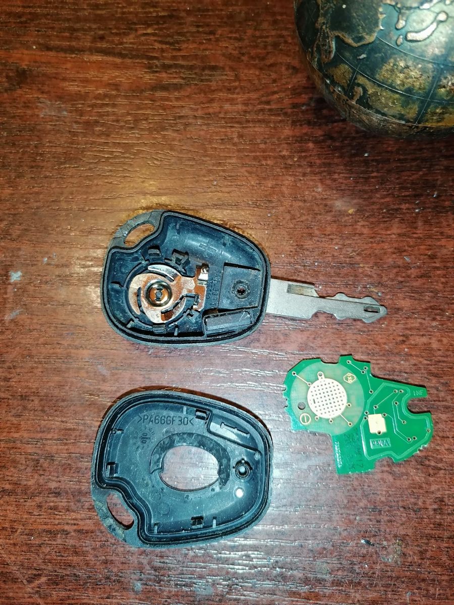

#1 19318722 14 Mar 2021 22:21 skrawleer skrawleer Poziom 2 #1 19318722 14 Mar 2021 22:21 Espace 3 16v 2.0 litra, benzyna z 2000 roku, Rozkodował mi się kluczyk, skąd uzyskać kod do kluczyka i immo?Nr VIN : VF8JE0L0523435134 Z góry dziękuję za pomoc
#2 19318824 14 Mar 2021 23:11 miras70 miras70 Poziom 17 Pomocny post? (0) #2 19318824 14 Mar 2021 23:11 Sterownik silnika Sirius 32, musisz odczytać 29F200 i zrobić immo lub założyć emulator. Promuję tematy: 12.01.2020 PINOUTY ECU / BOOT MODE / INSTRUKCJE / WSZYSTKIE MARKI cz.1
#3 19319204 15 Mar 2021 09:30 Gerri Gerri Spec od Mercedesów Pomocny post? (0) #3 19319204 15 Mar 2021 09:30 Poszedłem do ASO, dałem flachę, pokazałem dowód rejestracyjny i dostałem kod.
