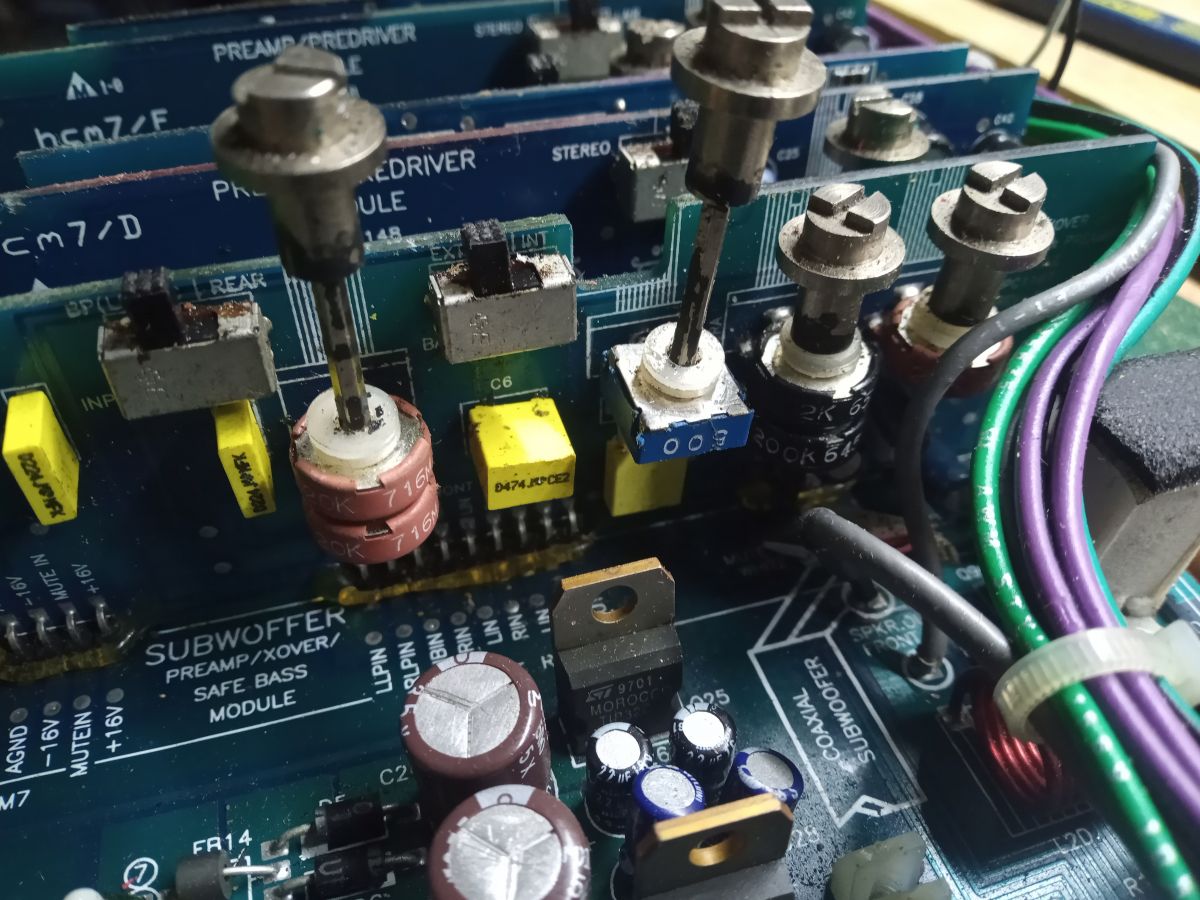

    Witam szanowne grono!
    Chciałbym wymienić potencjometry we wzmacniaczu infity kappa 255a. 2 sztuki mam niestety uszkodzone, a zastanawiam się, czy przy okazji nie wymienić wszystkich.
    Mam jednak problem z odczytaniem schematu i nie wiem jakie kupic.
    Czy był by ktoś uczynny i na tyle biegły w czytaniu schematów, aby odczytać wartości potencjometrów?
    Z samą wymianą poradzę sobie bez problemu.
    Druga sprawa to brakująca wtyczka zasilania. Orietuję się ktoś czy i ewentualnie gdzie można takową kupić?
    Będę bardzo wdzięczny za pomoc.
    W załączniku dodaję servisówke.

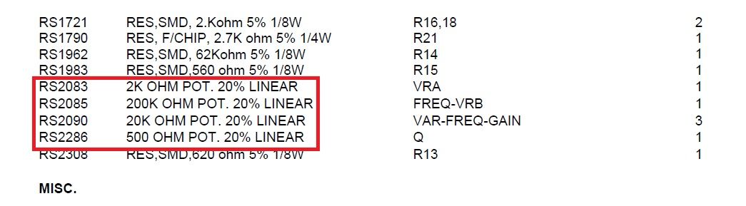

    Czemu chcesz wymieniać potencjometry. ? Mają pęknięta ścieżkę przewodzącą ? Jeśli nie, to są do uratowania. Najlepiej wymontować potencjometry przemyć IPA, następnie zapuścić preparatem "Kontakt PR" i zamontować z powrotem.
    Poniżej zaznaczyłem jakie wartości mają poszczególne potencjometry.

    Marco_zg
    Jest jeszcze jeden potencjometr : RS2084 - 20Kohm 20% liniowy, oprócz tych co kolega zaznaczył.

    carlos1905
    Ogolnie, to wymiany wymaga jeden. O wartosci 500ohm. Rozpada sie, kreci w kółko i jest nie precyzyjny juz..
    Poprostu pomyslalem, ze moze warto przy okazji wymienic tez reszte...
    Kilka ma juz delikatnie luzy...
    Ale jednak wymienie tylko ten 500ohm, a reszte jedynie wyczyszcze.

    500ohm jest rozsypany i jeszcze jeden podejzanie pracuje...
    Infinity kappa 255a - Identyfikacja potencjometrów z servisówki Infinity kappa 255a - Identyfikacja potencjometrów z servisówki
    Ten niebieski. Wogole jest kwadratowy, a reszta okrągla i byc moze byl juz wymieniany.

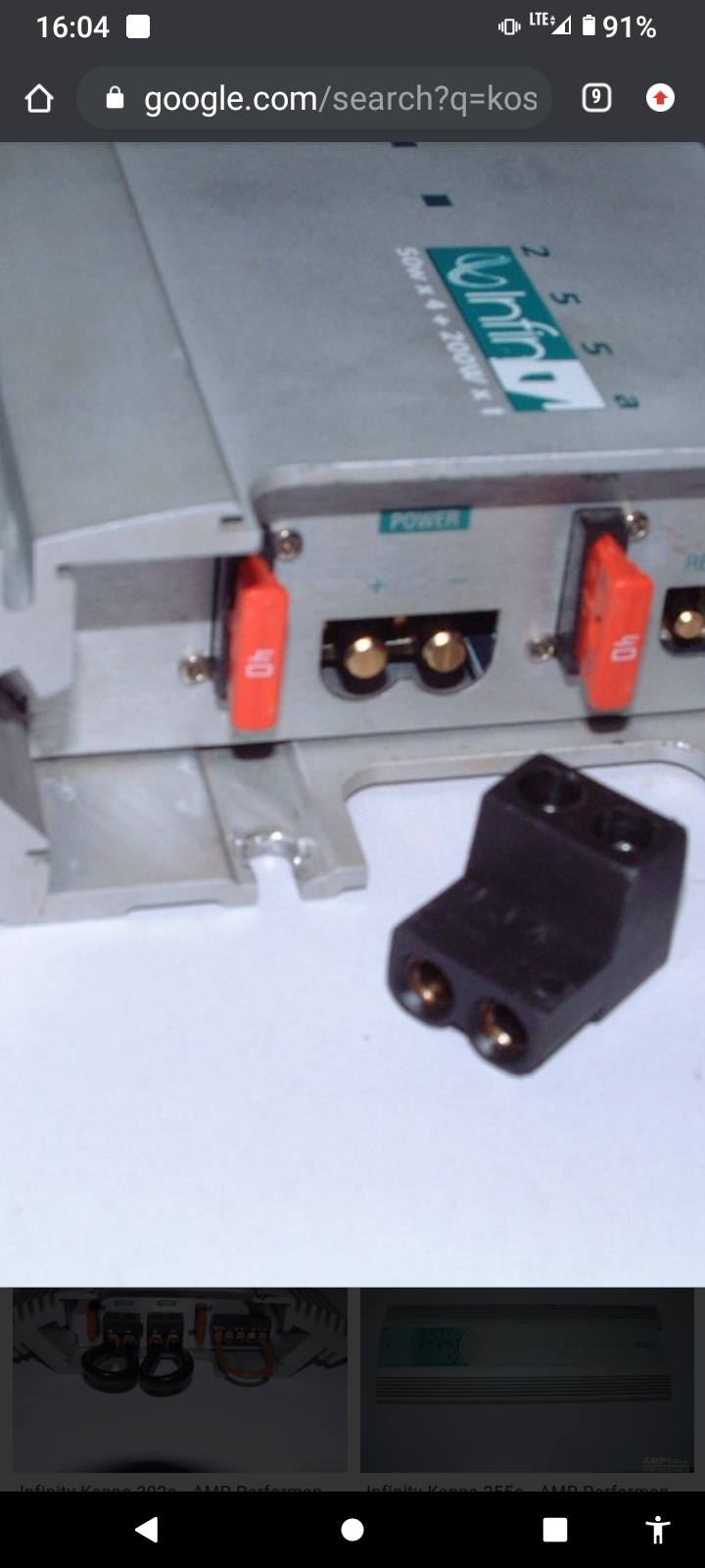

    Przy okazji szukam takiej kostki jak w załaczniku. Bolce maja 6mmsrednicy. Lub jakiegos podobnej konstukcji złącza, ktore mógł bym tu zadaptowac. Moze ktos coś podpowie?
  • #6 19340043
    Marco_zg
    Jeśli złącze, to coś z rodzaju XT30, XT60 lub XT90 by pasowało.
