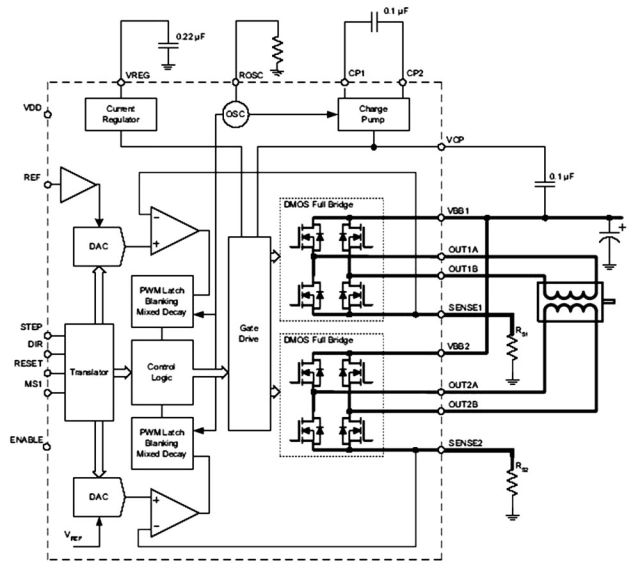

Na przykład układ A3982 firmy Allegro to kompletny sterownik silnika krokowego z wbudowanym translatorem dla łatwej obsługi. Posiada on wszystkie elementy – kontroler, jak i tranzystory mocy – zintegrowane w jednej obudowie. Zaprojektowany jest do sterowania bipolarnymi silnikami krokowymi w trybach pełnego i pół kroku. Sterownik ten może dostarczyć sygnał wyjściowy do 35 V i ±2 A. Tryb działania kontrolera można wybrać poprzez podanie sygnału na STEP pin wejściowy, jak pokazano na schemacie blokowym na rysunku 1.
W trybie mieszanym kontrola przerywania prądu jest początkowo ustawiona na szybki zanik przez okres wynoszący 31,25% ustalonego czasu wyłączenia, a następnie na powolny zanik przez pozostałą część czasu wyłączenia. Ten schemat kontroli prądu skutkuje zmniejszeniem poziomu szumu silnika, zwiększoną dokładnością kroku i zmniejszonym rozpraszaniem mocy na silniku jak i układzie sterującym.
Wbudowany moduł translatora sygnałów sterujących znacznie upraszcza projektowanie systemu sterowania silnikiem. Poprzez podanie jednego impulsu na pin wejściowy STEP, silnik jest przesuwany o jeden krok. Nie są potrzebne tabele kolejności faz ani linie sterujące wysokiej częstotliwości, co sprawia, że A3982 jest właściwym wyborem do zastosowań, w których mikrokontroler jest obciążony innymi zadaniami.

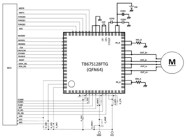

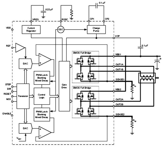

Firma Toshiba oferuje również szeroki wybór sterowników silników krokowych. Układy TB67S128/249/279/289 są wyposażone w opatentowaną technologię Active Gain Control (aktywna kontrola wzmocnienia - AGC). AGC dynamicznie dostosowuje prąd silnika krokowego, aby zapewnić mu możliwie duży moment obrotowy, co jest szczególnie praktyczne w systemach z otwartą pętlą sprzężenia zwrotnego. Technologia AGC pozwala oszczędzać energię i jednocześnie redukuje lub eliminuje konieczność stosowania bardziej złożonej konstrukcji z zamkniętą pętlą sprzężenia zwrotnego.
Układy TB67S128/249/279/289FTG zapewniają odpowiednio 5,0 A, 4,5 A, 2,0 A i 3,0 A przy napięciu roboczym silnika od 10 V do 42 V. Urządzenia te obejmują również obsługę mikrokroku z podziałem na od 32 do 128 kroków, co czyni je odpowiednimi do szerokiego zakresu zastosowań przemysłowych, w tym do precyzyjnego sterowania silnikami (patrz rysunek 2).
