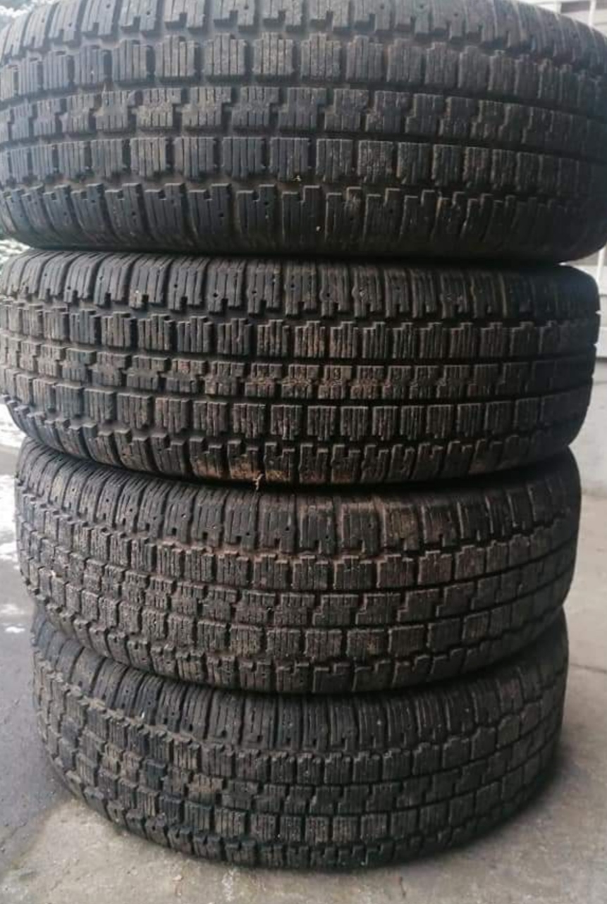

    Jakie wybrać opony aby nadawały się zarówno w teren jak i na drogę?
    Myślałem o gładkiej kostce no ale sam nie wiem czy to będzie dobre rozwiązanie.
    A może takie opony jak na zdj będą się nadawały?

    Jeżdżę inną osobówką, drogami twardymi i po terenie i używam od lat opon z bieżnikiem M+S i to przez cały rok
  • #3 19321412
    andrzej20001
    Jak jeździsz 50/50 teren/trasa bierz A/T -ki. Jak głównie teren M/T-ki. Jak sporadycznie na grzyby to wielosezonowe M+S. Opona w terenie to 50% sukcesu.
