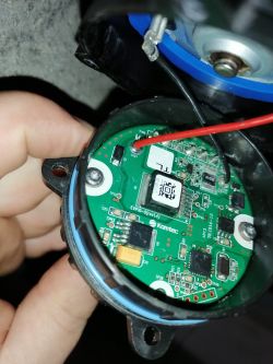

    Witam już drugi raz padła mi pompa vacum elektryczna 59100-D3000. Pada w niej elektronika i miesza CAN w całym aucie. Czy mogę ją zastąpić inną nowszą np o nr 59200-J9000 jest z tego samego silnika. Będę ogromnie wdzięczny za szybką odpowiedź. Pozdrawiam
    Jednak wtyczki na samych pompach różnią się stara 5 a młodsza 6 pinów, nie wiem jak wyżej łącznik. Naprawia może ktoś te pompy? Wychodzi średnio 60 000km i pompa świruje.
  • #2 19323562
    tolo
    Poziom 34  
    Wrzuć zdjęcie "elektroniki" tej pompy.

    Jeżeli ktoś z użytkowników ma ochotę podesłać uszkodzoną elektronikę to mogę spróbować swoich sił w naprawie. Jeżeli to nie jest wina software-u w mikrokontrolerze to powinno się udać.

    Moja leży na półce. Mogę wysłać całą.paczkomat?
  • #10 19672587
    tolo
    Poziom 34  
    Super :) Odezwę się na początku listopada. Dane podam na PW.

    Otóż kolega z tego forum, @tolo ,zaoferował swoją pomoc w próbie naprawy tej pompy...no i udało się.
    Na dzień dzisiejszy mam wsadzoną pompę, którą miałem u siebie w aucie. Odesłałem do kolegi @tolo ,on ją naprawił i odesłał i tak jeżdzę już 3 miesiąc bez większych problemów.
    Tak że z czystym sumieniem polecam się z nim kontaktować. Facet naprawdę dogadany i znający temat.:-)
