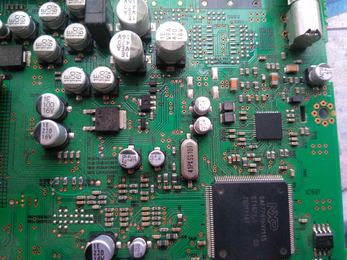

    Planuje rozbudować oryginalne radio w samochodzie o dodatkowe wyjścia RCA w celu podłączenia wzmacniaczy.
    Patrząc po laminacie radia to była opcja z takimi wyjściami jednak brakuje zamontowanych elementów w szczególności przedwzmacniacza.
    Myślę nad zastosowaniem jakiegoś taniego gotowego modułu jednak nie wiem czy lepszy będzie oparty na AD828 czy może na NE5532.

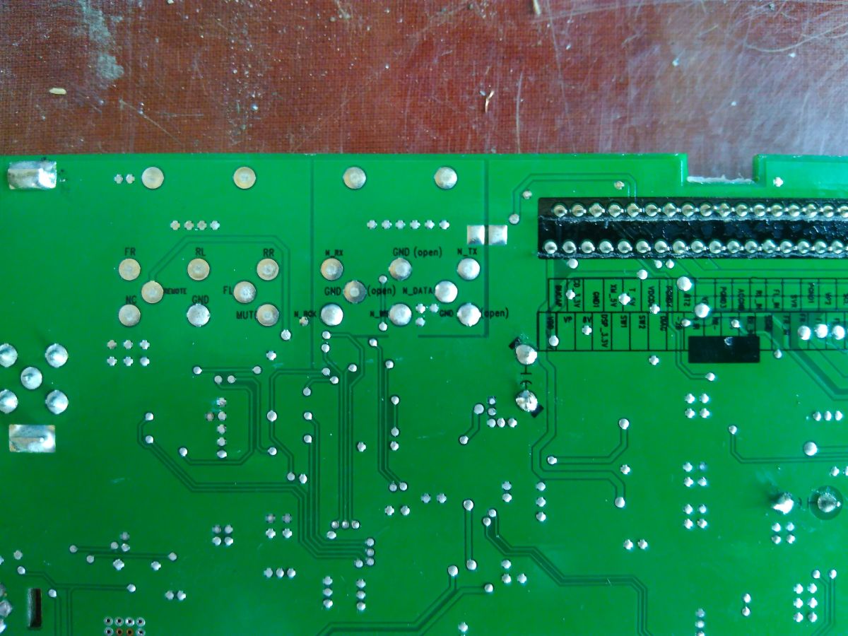

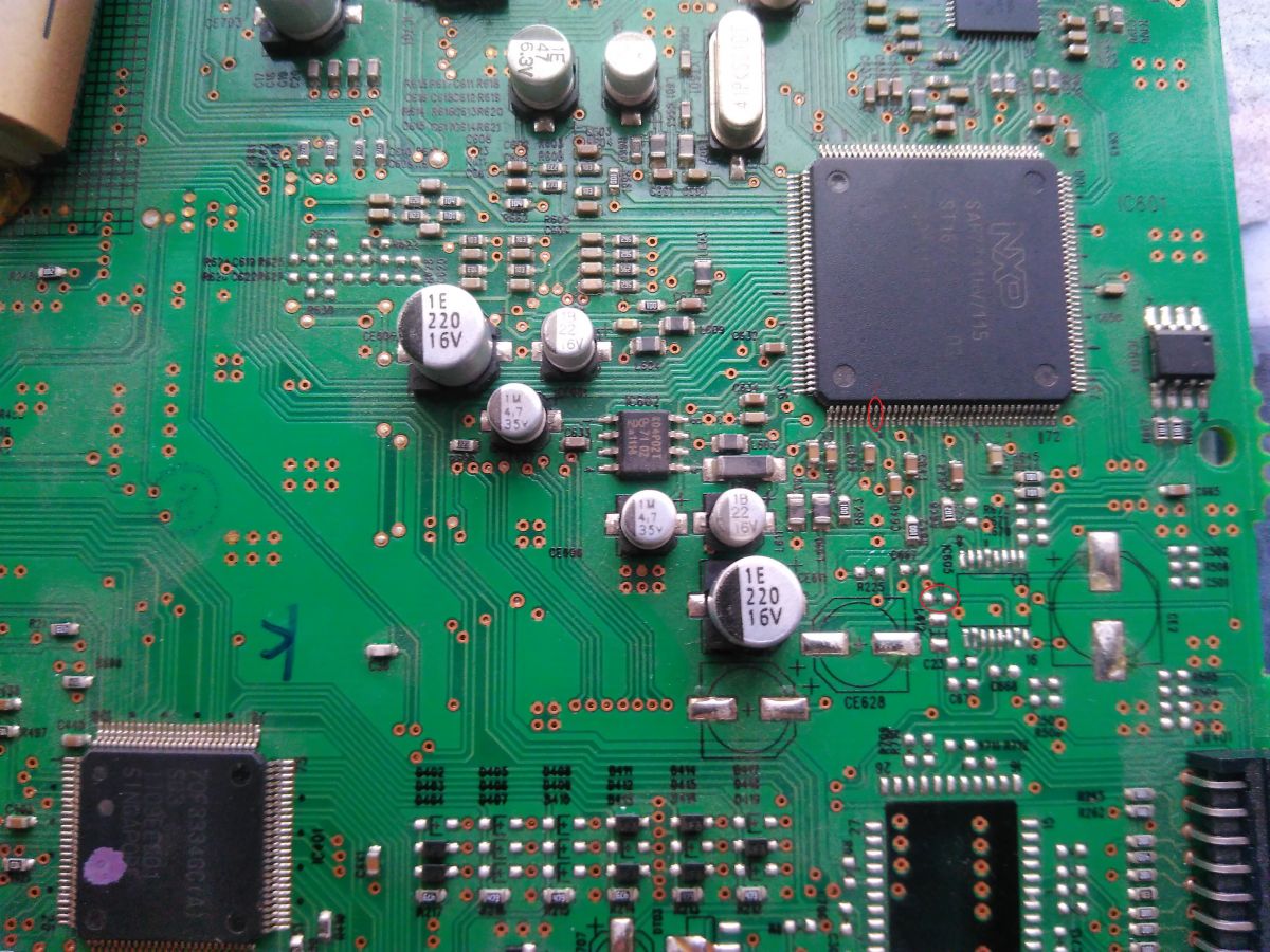

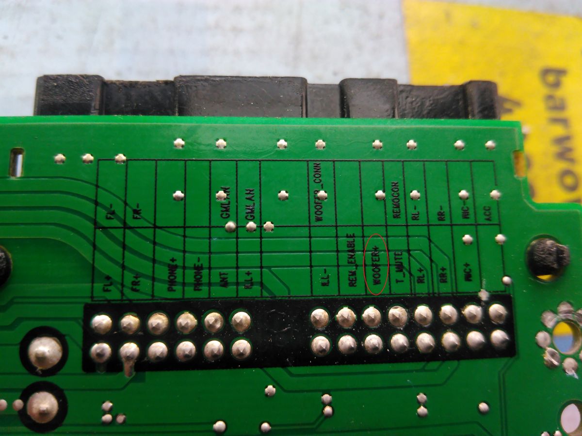

    W radiu jest procesor audio SAF7741HV.
    Namierzyłem jak idą poszczególne sygnały aż do miejsca na oryginalny przedwzmacniacz i gniazda.
    Co ciekawe w złączu głównym jest też wyjście na subwoofer jednak poza brakującymi rezystorami nie ma jakiegoś układu scalonego który wygląda jakby miał być podłączony pod komunikacje I2S pomimo ze w samym procesorze jest niepodłączone dedykowane wyjście na subwoofer.

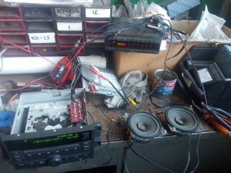

    Udało mi się dodać wyjścia na wzmacniacz i przy okazji nie spalić radia.
    Szkoda tylko że dedykowanego wyjścia na subwoofer i głośnik centralny z procesora audio nie są aktywne ale nie jest to aż taka duża strata.
    Tu zestaw testowy na warsztacie, ogólnie chce głośniki w drzwiach zasilić widocznym na zdjęciach equalizerem ze wzmacniaczem i obciąć im trochę niskie tony a do bagażnika wleci "mała" skrzynia :D
