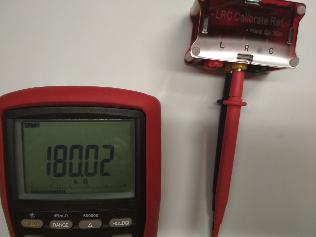

    Sprawdziłem jakie wskazania otrzymam na kilku multimetrach. Najpierw Brymen BM867s.

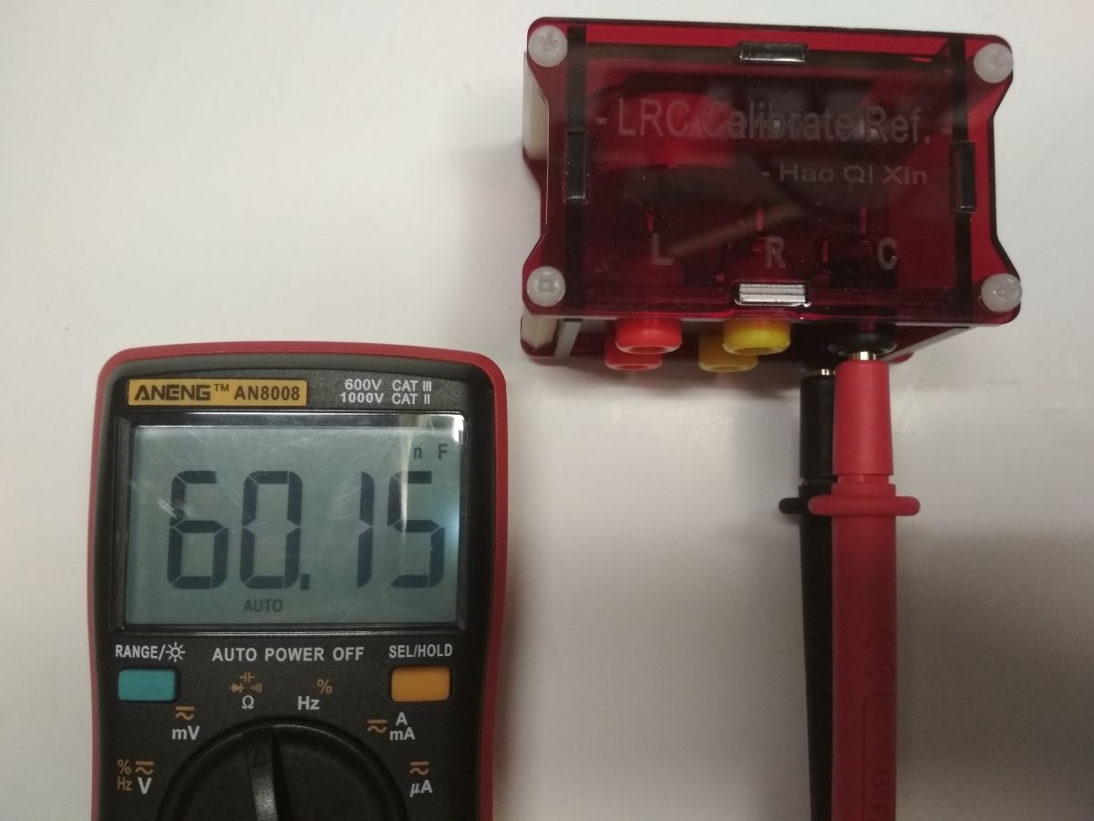

    Aneng AN8008.

    Wszystkie pomiary dokonane tą samą sondą pomiarową, najlepszą jaką mam z multimetru Brymen. Takie same warunki otoczenia.

    Nie wiem czy to dużo jak za złożenie obudowy z kilkoma elementami wewnątrz. Na pewno jednak miałbym wątpliwości co do stabilności wartości tych elementów w funkcji temperatury, czasu itp. Widać że po prostu do typowej obudowy wsadzono kilka elementów o dość dobrych parametrach i zmierzono je na jakimś precyzyjnym mierniku a wyniki pomiarów wpisano w tabelkę. I w zasadzie to największy koszt związany z wytworzeniem tego wzorca. Do sprawdzania miernika RCL nadaje się, ale jako wzorzec ? Tu raczej byłbym powściągliwy w ocenia.

    Przecież trymery i potencjometry nie mają wymaganej stabilności. Tutaj nie tyle chodzi o tolerancję, a o stabilność w ppm. Kondensator wygląda na styrofleksowy i jeżeli rzeczywiście pochodzi z 1985r. to jest dobrze "wysezonowany".

    Przedstawiona w artykule kostka jest przeznaczona dla zastosowań hobbystycznych a nie zawodowych. W tej sytuacji użyte przez producenta podzespoły (niezłej jakości swoją drogą) oraz podanie ich z dokładnością jak na zdjęciach jest adekwatne do zastosowań. Bez problemu można tego użyć do sprawdzenia własnego multimetru. Ma to sens!
