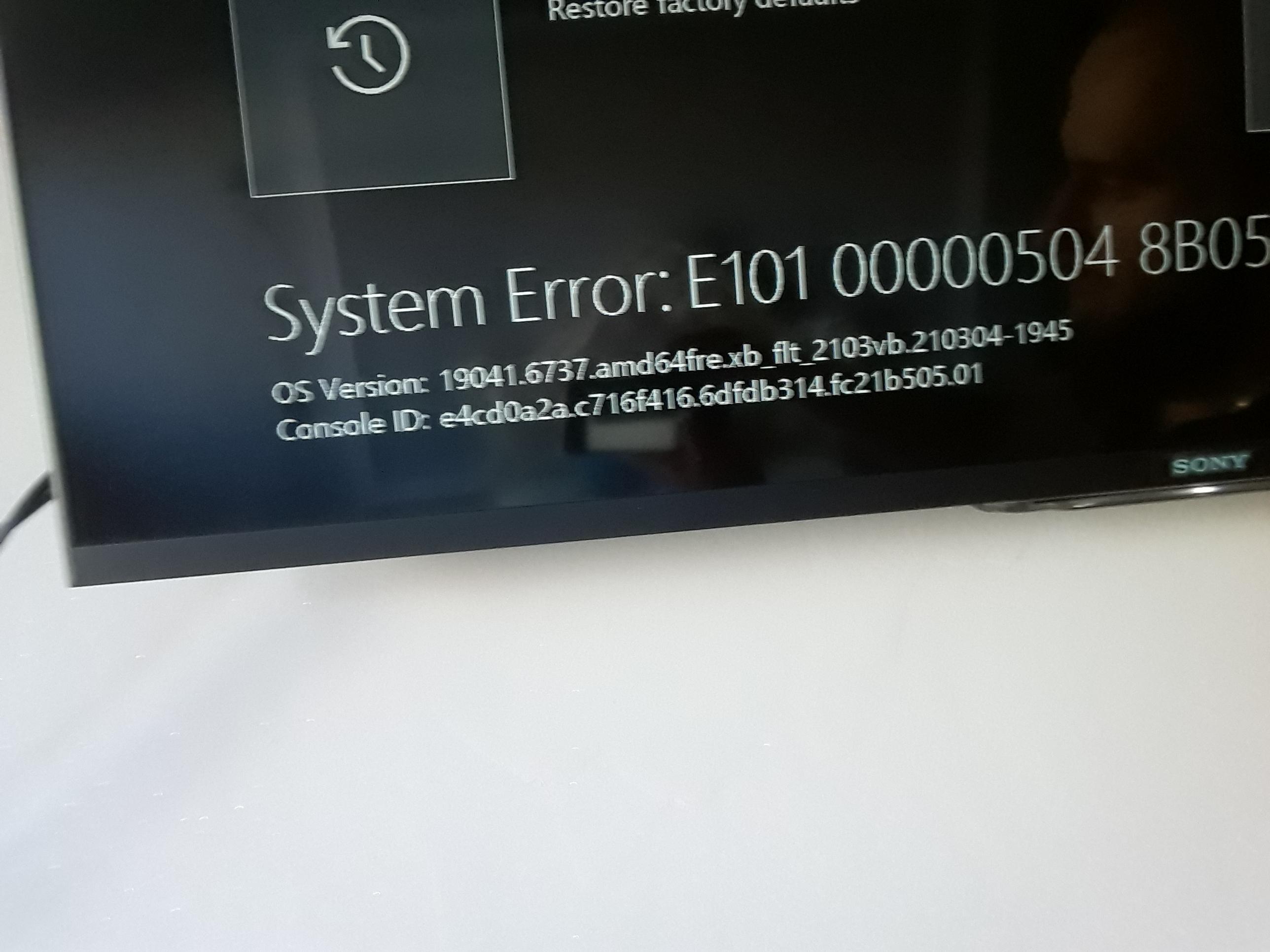

    Witam ,należę do programu insider na moim xbox one s i po aktualizacji moja konsola nie działa(system error e101 I e106), próbowałem aktualizacji off-line jednak z insider była nowsza niż jest w osu1 i nie mogę jej wgrać , da się gdzieś dostać aktualizację off-line z insider czyli beta? z tego co wiem nie można zrobić aktualizacji na xbox starszym oprogramowaniem niż jest obecnie , walcze juz ponad tydzien próbowałem nawet zmiany dysku bo na początku nie wiedzialem ze po wgraniu aktualizacji beta jest taki problem

    rozwiązanie okazało się dość proste , w plikach osu1 nie ma pliku bootanim.dat bez którego nie ruszy :) wystarczy znaleźć go pobrać i wgrać do folderów A i B w system update ;)
