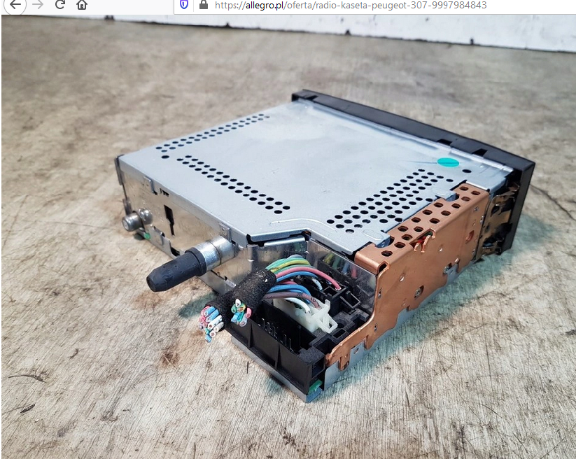

    Witam. Chcę kupić subwoofer, który będzie zajmował niewiele miejsca w bagażniku, wybór padł na Alpine SWE-815.
    Nie spodziewam się cudów, chcę dodać tylko trochę niskich tonów, ponieważ w oryginalnym audio nie ma ich praktycznie wcale.
    Radio z peugeot 307 2001r jeszcze wersję na kasety, na pewno nie posiada ono chinch.
    Pytanie czy pójdzie to bez większych problemów ze sobą podłączyć? Poniżej podsyłam instrukcje instalacji subwoofera oraz zdjęcie tyłu mojego radia. Radio Peugeot i sub. aktywny - Podłączenie subwoofera aktywnego do oryginalnego Radio Peugeot i sub. aktywny - Podłączenie subwoofera aktywnego do oryginalnego
    Jeżeli podałbyś model radia to jest szansa że radio ma LINE-OUT. Wtedy sygnał byłby lepszej jakości.

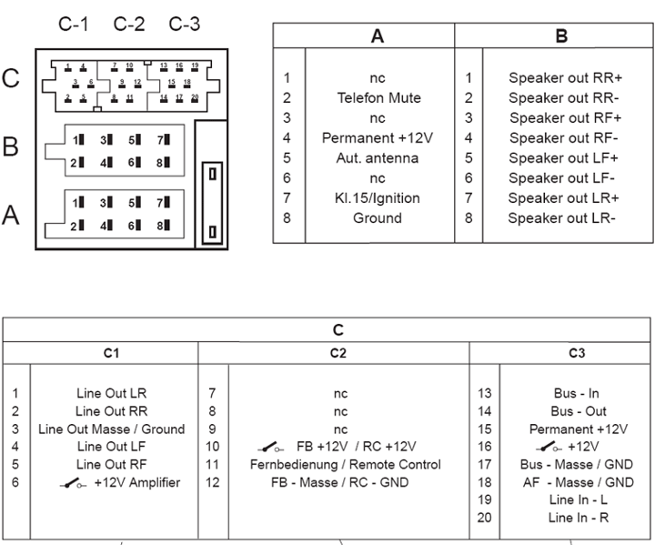

    Jeżeli jest to takie radio:
    To tutaj masz schemat gniazd zamontowanych w tym radiu:
    Ktoś kto posiada minimalną wiedzę elektroniczną i potrafi lutować zrobi ci wyjście LINE-OUT.
    Oraz wyłączanie zakupionego aktywnego subwoofera po wyłączeniu radia.

    Tak to jest dokladnie takie radio i widocznie posiada Line-Out. Sub już jest drodze ale znalazłem w starym aucie taki adapter Radio Peugeot i sub. aktywny - Podłączenie subwoofera aktywnego do oryginalnego
    Wtedy nie będe musial kombinować z lutowaniem, tylko czy coś takiego sie sprawdzi?
