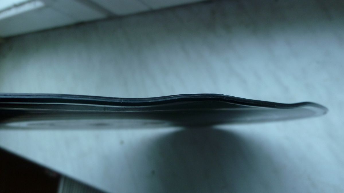

    Czy odtwarzanie z niej możliwe? Jeżeli nie to tylko może służyć jako wystrój wnętrza.

    Generalnie ma lekkie ryski, nie mam jak teraz sprawdzić. Na rynku kolekcjonerskim ona ma ogromny rozrzut cen, płyta Rollling Stones. Gdyby była okładka sądzę że nawet w takim stanie sprzedałbym ją.
    Płyta winylowe osiągają wysokie ceny jeżeli są sprawne (możliwe odtwarzanie z niej). Posiadanie oryginalnego opakowania podnosi jej wartość. Jeżeli są uszkodzone nie stanowią jakiejkolwiek wartości no chyba, że dekoracyjną.

    Dwie gładkie, czyste i dość grube szyby. Płyta pomiędzy nie, włożyć do piekarnika, obciążyć od góry i ustawić temp. na 50 - 60 stopni. Czujnie obserwować i może się uda. Wbrew swojej absurdalności, są podobno ludzie, którym taki zabieg się udał i płyta została wyprostowana.
    Ponieważ płyta w obszarze nalepki i na krawędziach jest grubsza od miejsca z zapisem, trzeba to uwzględnić przy takim "prostowaniu".

    Wizualnie się powinno udać ale czy obszary czytelne przed tym zabiegiem (te niezniekształcone) będą czytelne po tym zabiegu to wątpię.

    Raczej nie pełne szyby tylko dwa kawałki sklejki #4..6mm, z otworami o średnicy nieco większej niż ślad pierwszego utworu, tak, by płyta oparła się samą krawędzią, i tak- jedna sklejka na równej powierzchnia, płyta na nią, grzejemy ostrożnie płytę, nakładamy drugą sklejkę, na sklejkę kawał prostej, pełnej płyty MDF/sklejki/szyby i dociążamy porządnie. Po kilku godzina lukamy, co to dało, ewentualnie powtarzamy zabieg.
    Generalnie chodzi o to, by ściskając nie zaprasować ścieżek na gładko :P

    Nie wiem jak sie to odnosi do pamieci ksztaltu, czy obrobka termiczna nie spowoduje wiekszej katastrofy czy zniszczenia samej jakosci rowków.

    Raczej nie będzie co czytać.

    Jaką jakość po termiczno-mechanicznej obróbce? Na bezwartościowej warto jednak spróbować. Wcześniej warto spróbować czy w części nieodkształconej (blisko środka) zachował się zapis. Nie jest to pewne ale może...

    Po takiej obróbce powinny powstać odbarwienia, to trochę jakby rurke termokuczliwą spróbować po przecięciu zacisnąć na przewodzie. Jeśli promień takiego odgięcia to powiedzmy 5 cm, to trzeba sobie zdać sprawę o ile się zniekształcił rowek. Igła ma 15 mikrometrów... Przy grubości winyla 1mm i promięniu gięcia 50mm można przypuszczać żę o około 2% zniekształceń w odtwarzaniu zarówno szerokości rowka jak i na długości.
    Na płycie o której mowa nawet pauzy nie widać, tej szczeliny jak w pierścieniach Saturna.
    Jak w piecyku uzyskać jednolitą temperature 60 stopni, dobrze to one regulują przy 150-200. Trzeba też wziąć pod uwagę starzenie poliwinylidenów i dodatków składowych.
