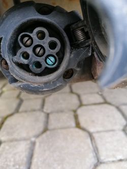

    proszę o pomoc w znalezieniu usterki. Nie mam światła przeciwmgielnego z tyłu w Fordzie Focus 1.8 TDDi Kombi Mk1. Żarówka cała, bo przekładałem do kierunkowskazów, prąd nie dochodzi, nie ma napięcia na wyjściu i od tyłu kostki mierząc, bezpiecznik 44 20A wspólny dla przodu i tyłu cały (halogeny przednie świecą). Przełącznik świateł w porządku, bo przemieniłem zakupiony na szrocie i problem dalej ten sam był. Więc nie wiem, gdzie szukać, czy jest może jakiś inny bezpiecznik odpowiedzialny za przeciwmgielne z tyłu?

    Nie tam jest mikrostyk najlepiej przywrócić fabryczny obwód tego swiatła, przy montazu haka w Niemczech swiatło idzie przez ten psujacy sie mikrostyk w gniazdku. Można go spróbować wkretakiem malutkim poruszać , taki okrągły mały cycek am gdze siega krawedz wtyczki.

    Co ja bym zrobił bez tego forum :) Jesteście super. Odłączyłem złączki pośrednie przyczepki i przywróciłem połączenie obwodu fabryczne (hak był faktycznie montowany od nowości w Niemczech) i światło świeci :) Przyczepki nie używam od lat, krótko tylko potrzebowałem na przeprowadzkę z Niemiec, ale może warto to naprawić. Gdzie jest ton mikrostyk?

    Chodzi o te gniazdo od haka i ten czarny cycek z prawej strony w zagłębieniu gniazda? Hak i gniazdo nie było używane od lat, to od upływu czasu się zepsuło? Nie daje się to poruszyć.

    Jak nie używasz wózka to zostaw na oryginale , jak u ztwasz zmień gniazdo na nowe i zmostkuj te 2 przewody, u nas nie mawymogu odłączenia śpmg przy podłączeniu przyczepy.
