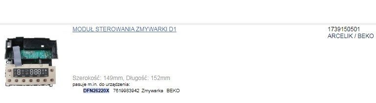

Zmywarka Beko DFN26220X płytka - Szukam do kupna płytki sterującej ale ngidzie n

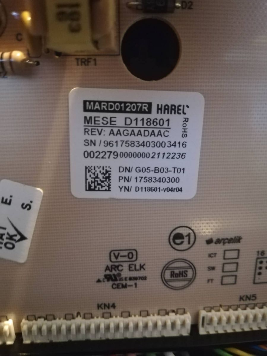

    Widać jedynie kondensator ceramiczny rozwalony ale zmywarka wogóle się nie włączała i pytanie gdzie można zakupić te płytke?

    Wygląda na warystor uszkodzony, dostała przepięcie, jak Masz kogoś kumatego z elektroniki w okolicy, to być może da się uratować i naprawić zasilacz.
  • #4 19326605
    DiZMar
    Widzę jednak, że uszkodzony (potrzebny) chyba zasilacz a nie płytka sterująca jak napisał autor w temacie.
