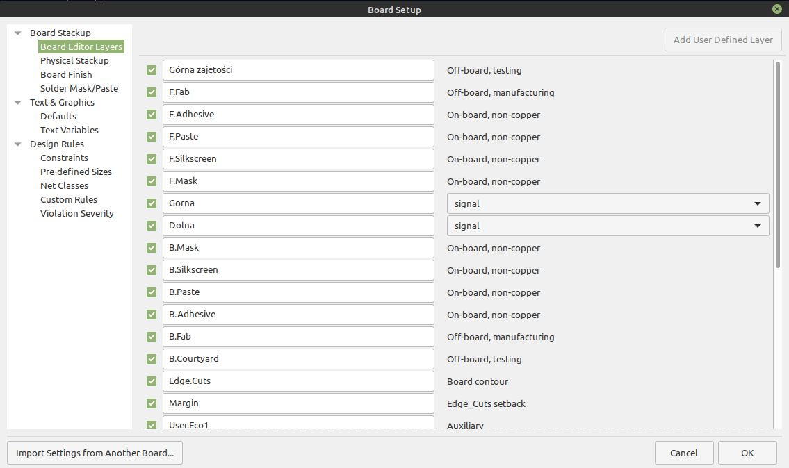

Okno ustawień projektowych płytki w KiCad 5.99. Tutaj jest możliwość definownia własnych nazw wszystkich warstw. Tylko chyba trzeba to robić za każdym razem od nowa dla każdego nowego projektu. Może da się zdefinować jakieś własne ustawienia. Na chwilę obecną jest możliwóść importu ustawień z innej płytki - projektu.
