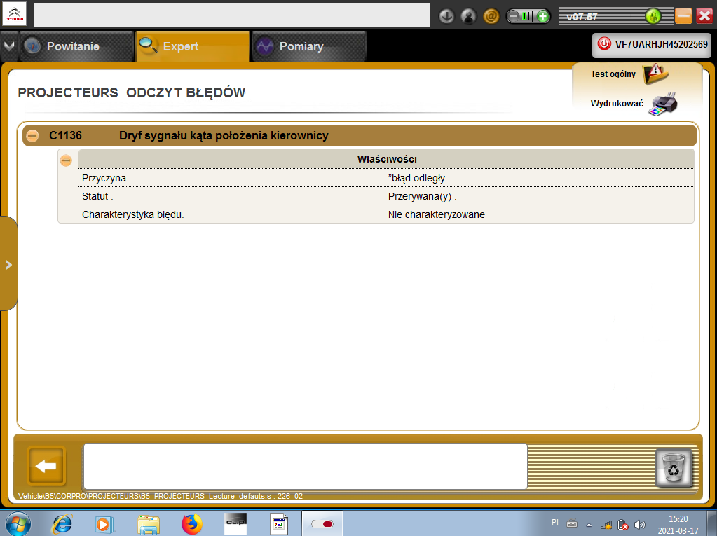

    Witam. Mam mały problem Citroen C4 Picasso. Zauważyłem, że nie działa samo poziomowanie reflektorów xenon. Po uruchomieniu silnika, soczewka się nie rusza i nie wykonuje testu góra-dół i prawo-lewo. W sterowniku lamp występuje błąd C1136 (dryf sygnału kąta położenia kierownicy). wyskakuje ESP/ASR fault i Kontrolka świateł mijania mruga. Od czego zacząć? Gdzie szukać?

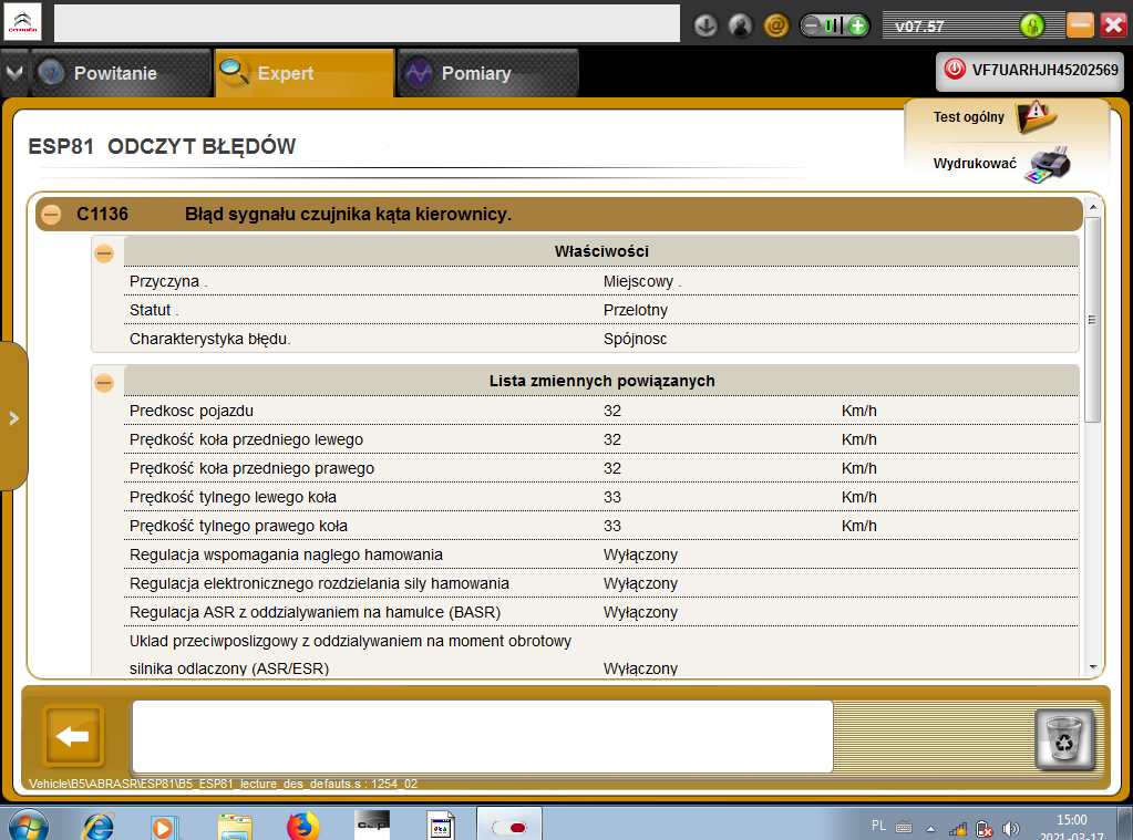

    Dodam jeszcze, że w sterowniku ESP występuje również błąd C1136 (błąd sygnału czujnika kąta kierownicy) - spójność Citroen C4 Picasso I - C1136 (dryf sygnału kąta położenia kierownicy) Citroen C4 Picasso I - C1136 (dryf sygnału kąta położenia kierownicy)

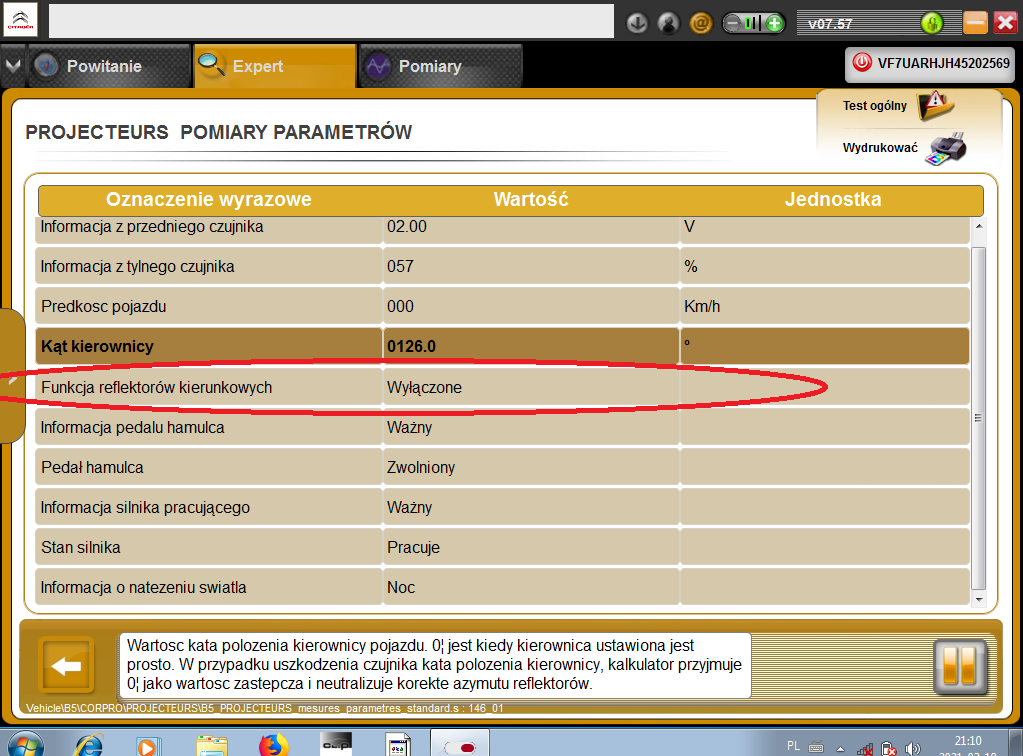

    Przed chwilą wykonałem kalibrację czujnika skrętu, która przebiegła bezproblemowo. Dotychczas miałem wartość -027,2 (więc chyba coś nie tak), po kalibracji 000,0. W załączniku przesyłam screeny z Diagboxa. Zobaczymy czy przyniesie to efekt, czas pokaże...
    Co do lamp Bixenon to wykonałem test soczewek obu reflektorów. Test ruchu soczewki wymusił jej pracę, więc silniczki są sprawne w obu lampach, ponieważ poprawnie wykonywały polecenia położenia (prawo,lewo,góra,dół,centralne) z tym, że nie wracały do swojej pozycji z przed testu i mimo to został wykryty jakiś problem (niepowodzenie). Problem wydaje mi się jest w konfiguracji. Widać, że nie ma spójności w konfiguracji między BSI a sterownikiem lamp. Przeszukałem cały Diagbox i nigdzie nie znalazłem opcji zmiany wyłączone/włączone funkcji reflektorów kierunkowych. Gdzie szukać? Co jest nie tak?

  • #8 19334114
    wojjtekk
    Miałem na myśli brak spójności w konfiguracji między BSI a sterownikiem lamp...
    Na załączonych screenach z Diagbox'a widać wyraźnie, że w BSI "typ oświetlenia wirażowego" jest wybrana poprawna opcja, czyli "oświetlenie dynamiczne: reflektory kierunkowe". Uważam, że tutaj jest wszystko ok. Natomiast przechodząc do sterownika ,,Lampy" widać, że funkcja reflektorów kierunkowych jest wyłączona...
    beryas napisał:
    Nie, zapytales jak masz zmienic konfiguracje, wiec dalem Ci przyklad.
    Dziękuje bardzo za podany przykład, ale niestety dotyczy on zmiany konfiguracji w BSI. Jak już pisałem wyżej u mnie jest poprawna konfiguracja BSI. Niestety nie mogę dokonać włączenia/wyłączenia funkcji reflektorów kierunkowych w sterowniku ,,lampy". Jestem przekonany, że to jest powodem braku poprawnego działania reflektorów. Tak jak pisałem, przeszukałem już wszystkie chyba możliwości w diagboxie i zmiany dokonać nie mogę...
  • #9 19337643
    beryas
    wg Twojego screena wcale nie widac zeby byl problem w konfiguracji sterownika lamp kierunkowych.
    Funkcja reflektorow kierunkowych, ktora widzisz w parametrach moze swiadczyc o wylaczeniu czasowym funkcji na skutek awarii. np awarii czujnika kata skretu.
  • #10 19337717
    wojjtekk
    Ok, już teraz rozumiem... Jeśli chodzi o czujnik kąta skrętu, to na pewno wszystko jest ok. Tak jak pisałem wcześniej udało się go bezproblemowo skalibrować i od tamtej pory mam spokój, błąd się nie wyświetla. Niestety nie mogę poradzić sobie w dalszym ciągu z tym reflektorami, które nie działają jak powinny i wydaje mi się, że świecą trochę słabo, jakby w dół przed auto... Gdzie szukać problemu? Dodam jeszcze, że auto nie informuje w żaden sposób o usterce dot. świateł/oświetlenia
  • #11 19337824
    beryas
    brak bledow w sterowniku reflektorow? kat jaki widzi sterownik zgadza sie z tym z abs/esp?
