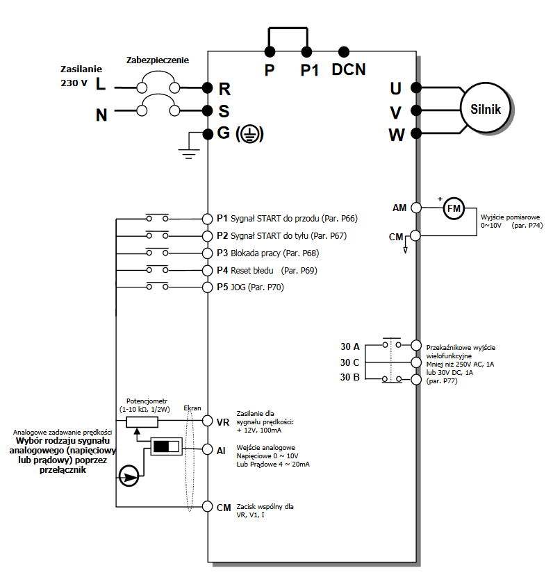

    Urządzenie do transportu i zwijania wstęgi. Trzy niezależne wałki napędzane motoreduktorami
    Wszystkie zasilane falownikami LG ig5a.
    Założenie jest takie...
    Prędkość zadawana jednym potencjometrem cyfrowym ma zwiększać/zmiejszać
    całość maszyny. Ostatni falownik ma mieć możliwość niewielkiej korekty
    potencjometrem analogowym, powyżej i poniżej głównej prędkości.
    Jak to poprawnie podłączyć?
    Później jeszcze dojdzie synchronizacja poszczególnych falowników, ponieważ
    Średnice poszczególnych wałów są różne, ale to potem. Teraz
    proszę o sugestie z które z góry dziękuję.

    Pierwszy potencjometr reguluje całość pozostałe indywidualnie każdy falownik . W ten sposób możesz zgrać obroty wałów a pierwszym sterować całością. W razie gdy braknie ci regulacji (zakresu) na potencjometrach doregulowywujących, to zmień częstotliwość wyjściową w danym falowniku a potencjometrem tylko doreguluj.
    To taka prosta regulacja , na plc było by dokładniej i profesjonalniej. :)
    Pierwszy potencjometr narysowałem jako analogowy ale może być i cyfrowy nie ma znaczenia

    Kolego falowniki LG mogą pracować w trybie Master-Slawe zadajesz na jednym i po modbusie synchronizujesz drugi a trzeci możesz doregulować do prądu, momentu nie częstotliwości. Lub do sprzężenia zwrotnego wedle tego co masz dostępne.
    Jak ci się nudzi to wystawił bym prąd na wyjście analogowe drugiego i dał go na trzeci do wejścia analogowego na regulację PID jako pętla zamknięta.

    Dzisiaj dokładnie sprawdziłem falowniki i niestety okazuje się że tylko jeden jest ig5a. Pozostałe dwa to seria ic5. W tym przypadku modbus odpada. Przepraszam za wprowadzenie w błąd.
    I tak...
    Napęd pierwszy - falownik ig5a 3 fazowy
    Napęd Drugi i trzeci - falownik ic5 1 fazowy

    Pozostaje zadawać na 1 i przez wyjście wejście przekazywać odczyt prądu analogowo, a falowniki w pętli zamkniętej tryb wektorowy. Wtedy nic nie regulujesz po wbiciu setpointu na drugim i trzecim działa to automatycznie.

    Można w trybie Master-Slawe lub również z wykorzystaniem konwertera rezystancja -> analog.
    Taki konwertor R to 4-20mA gdzie wartość z potencjometru jest przekładana na sygnał analogowy i może zostać wpięta w pętlę dla trzech falowników.
    Przykład konwertera EM-M20 POTENTIOMETER CONVERTER FOR 4...20 mA. Takich konwerterów jest całkiem sporo.

    No ale jaki sens ma zewnętrzne urządzenie skoro każdy falownik to robi?
    Następna sprawa korekta nastaw. Czytaj wyżej "odczyt prądu analogowo, a falowniki w pętli zamkniętej"
    Napiszę bardziej obszernie, w falowniku na wyjściu analogowym w parametrze I50 ustawiasz 1 dzięki temu częstotliwość z falownika jest przekładana na napięcie na wyjściu AO np. X1=0Hz X2=50Hz Y1=0V Y2=10V
    Następnie w falowniku w parametrze H50 1 uruchamiasz PID, w parametrze H54 ustawiasz set pointa ITD. Jeden potencjometr steruje 3 falownikami za pomocą obciążenia.
