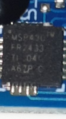

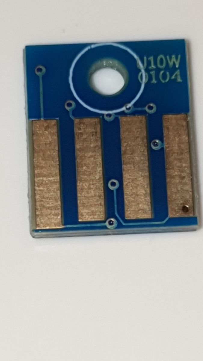

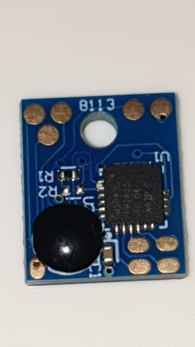

    Posiadam Kartridż Lexmark 50F2U0E. Proszkiem zasypałem, wszystko ok tylko została oczywiście sprawa chipa :/
    Mam zużyty oryginalny chip na 20k stron i nieużywany zamiennik na 10k stron. Czy da się coś zrobić żeby po zasypaniu nie trzeba było kupować nowego chipa? Zresetować oryginalny/zamiennik, zgrać wsad z zamiennika i potem wgrywać go z powrotem czy może jeszcze coś innego?
    Załączam zdjęcia chipa zamiennika i układziku, który na nim się znajduję. Kartridż Lexmark 50F2U0E - możliwość resetu oryginalnego i zamiennikowego chipa? Kartridż Lexmark 50F2U0E - możliwość resetu oryginalnego i zamiennikowego chipa? Kartridż Lexmark 50F2U0E - możliwość resetu oryginalnego i zamiennikowego chipa?

    Szperając w Internecie znalazłem taki otóż temat:
    https://www.eevblog.com/forum/projects/lexmar...ti046b1/?PHPSESSID=fp385hb2d73ej4acfhsfkdknn6
    Co prawda dotyczy on innej drukarki i innego chipa Lexmarka, ale raczej mój jest podobny.
    Wynika z niego, że chip po wykorzystaniu kartridża do zera jest blokowany, ale jeżeli zostało na nim choć kilka stron to można go zresetować. Myślę, że z zamiennikiem będzie tak samo. Był zamieszczony nawet tam program do resetowania tamtego chipu, ale linki wygasły. Myślę, że w przypadku zamiennika wystarczy zgrać z niego wsad gdy jest "pełny" i tużż przed jego "wyczerpaniem" wgrać ten wsad i powinien być znów "pełny".
    Problem w moim przypadku jest taki, że nie za bardzo znam się na programowaniu pamięci flash.
    Czy programatorem EZP2010 zgram taki wsad i będę mógł go wgrać ponownie? I jak taki chip podłączyć do programatora?
    Edit:
    Coś szperałem w zakresie programowania eprom i czy dobrze wnioskuję, że bez wiedzy jaka dokładnie pamięć siedzi w chipie nie będę go w stanie zaprogramować?
