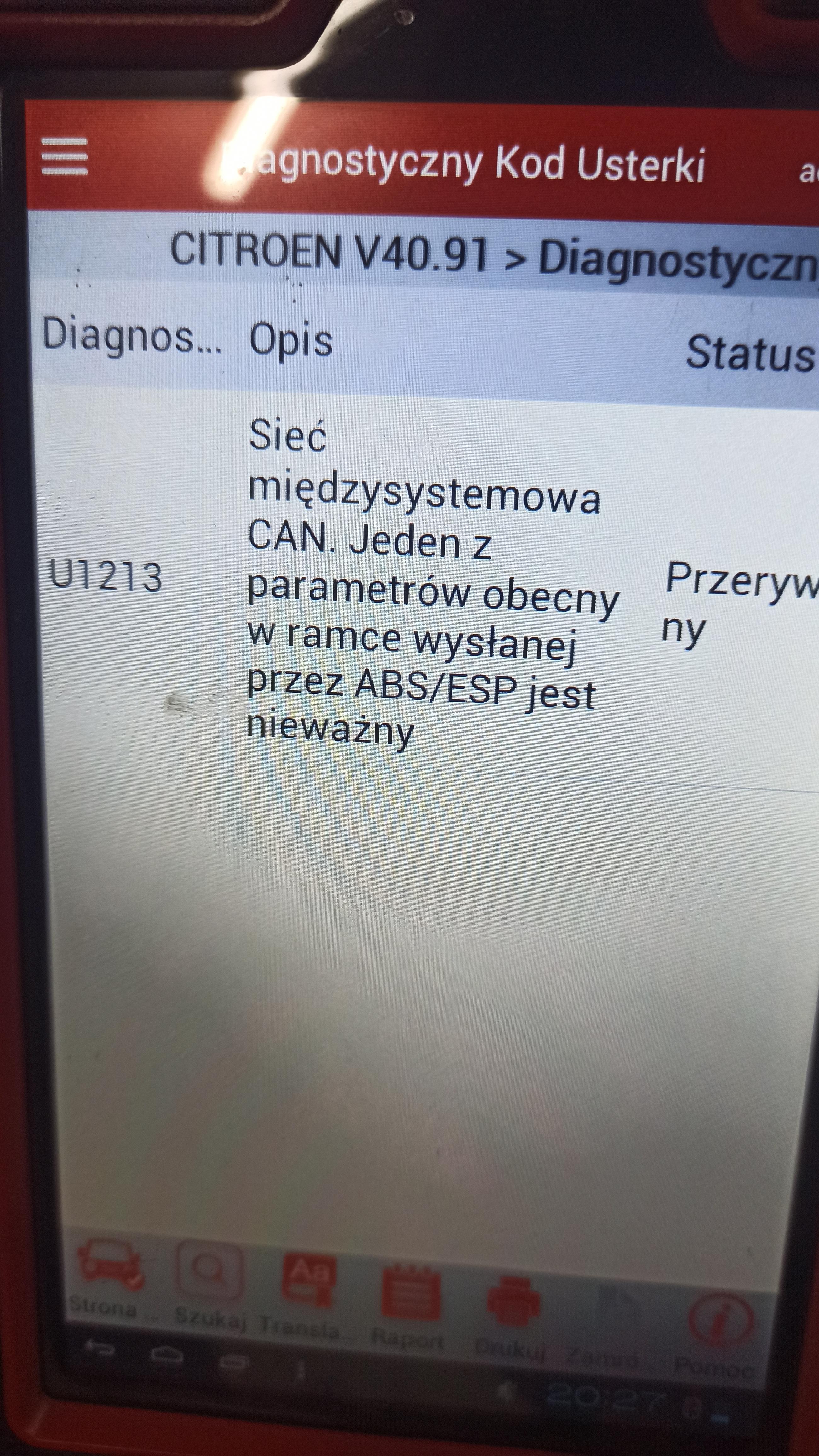

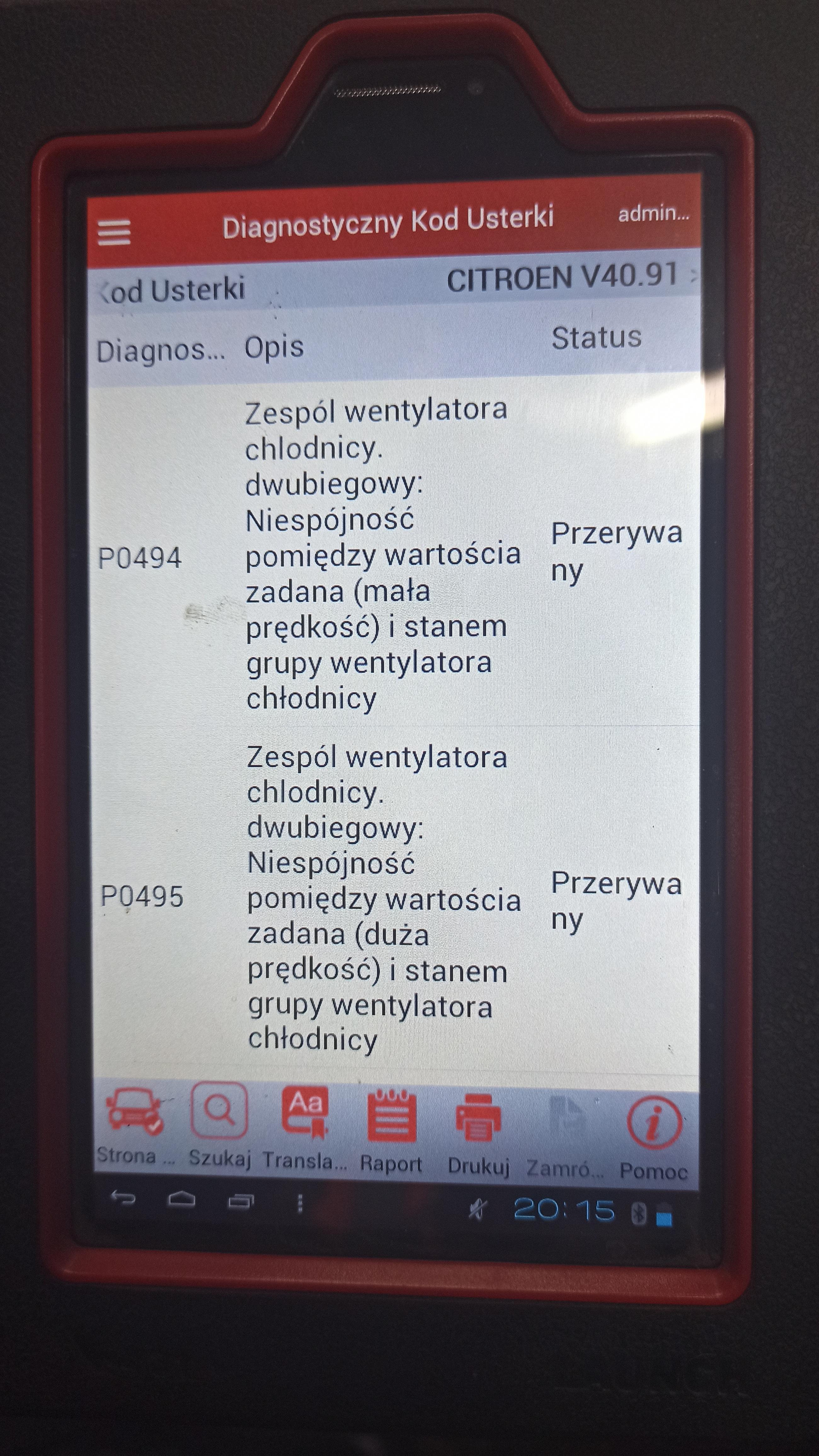

    Witam. Mam problem z pracującym wentylatorem (1 bieg) po uruchomieniu oraz zgaszeniu silnika. Rezystor wentylatora wymieniony na nowy, ale jak było tak jest. Dodatkowo świeci się błąd ABS, po wymienianie czujnika wskazanego przez komputer dalej świeci się kontrolka. Czy możliwe że doszło do zwarcia jakiegoś sterownika po podłączeniu przyczepki do dość skorodowanego od soli gniazda w samochodzie? Po tym zaczęły się problemy z wentylatorem i abs. Załączam odczyt błędów z jakiegoś prostego komputera.

    Dzięki za odpowiedź. Gniazdo zostało wymienione na nowe i poprawnie podłączone, ale ABS dalej brak. Tak myślałem że może właśnie sterownik ABS albo ten cały BSI mógł nawalić. Bardziej martwi mnie ten wentylator, który pracuje do 15 min po zgaszeniu silnika. Niestety auto musi cały czas pracować a w soboty większość warsztatów nie pracuje. Myślisz że dedykowanym narzędziem diagnostycznym da rade zlokalizować problem z tym wentylaotem i abs?

    Błąd odnoście ABS zamieszczam w załączniku. Czujnik lewy przód został wymieniony na nowy i nic nie pomogło. Po weekendzie spróbuje się umówić do jakiegoś warsztatu i spróbujemy ustalić przyczynę takiego zachowania samochodu. Myślałem że ktoś może się tu spotkał z takim problemem i pomoże jedno znacznie ustalić przyczynę. Dam znać jeśli coś uda się ustalić. Dziękuję za zainteresowanie tematem :)

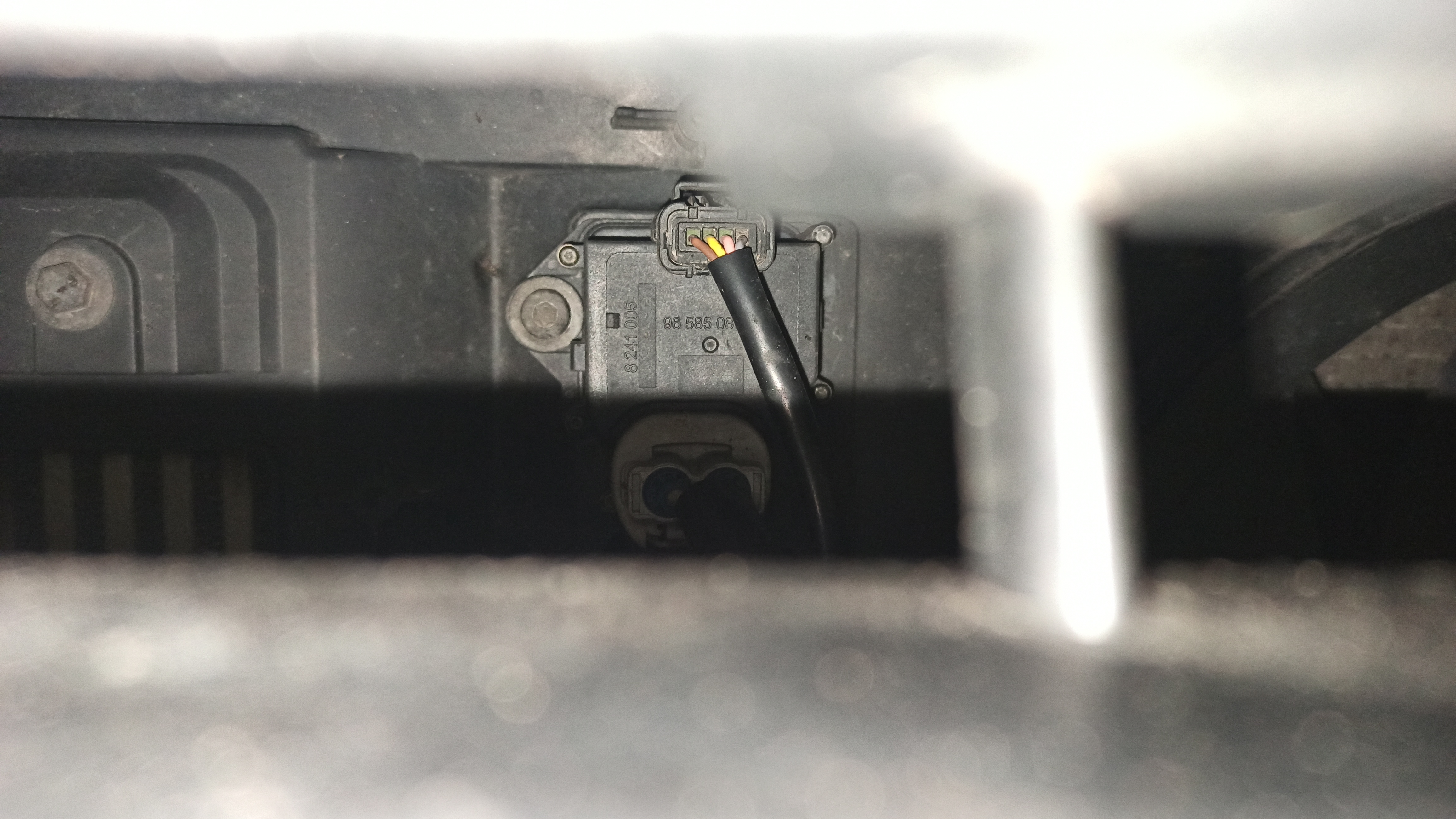

    Znalazłem jeden dzień, żeby odstawić samochód na warsztat. Niestety nie mogłem być przy pracy mechaników, ale powiedziano mi, że usterka ABS to najprawdopodobniej winą jest uszkodzony kabel i przydałoby ściągać lewe nadkole na co nie było czasu. Co do wentylatora to rezystor jest sprawny, lecz tutaj też prawdopodobnie uszkodzona jest wiązka, ponieważ brakuje napięcia na którymś z pingów przy rezystorze i tutaj też należałoby zdjąć przedni zderzak i obejrzeć instalacje. Posiada, ktoś może jakaś instrukcje instalacji elektrycznej wentylatora chłodnicy z informacją jakie napięcia powinny być na jakim pinie ewentualnie gdzie prowadzi ta wiązka, wtedy może mógłbym sam namierzyć problem.

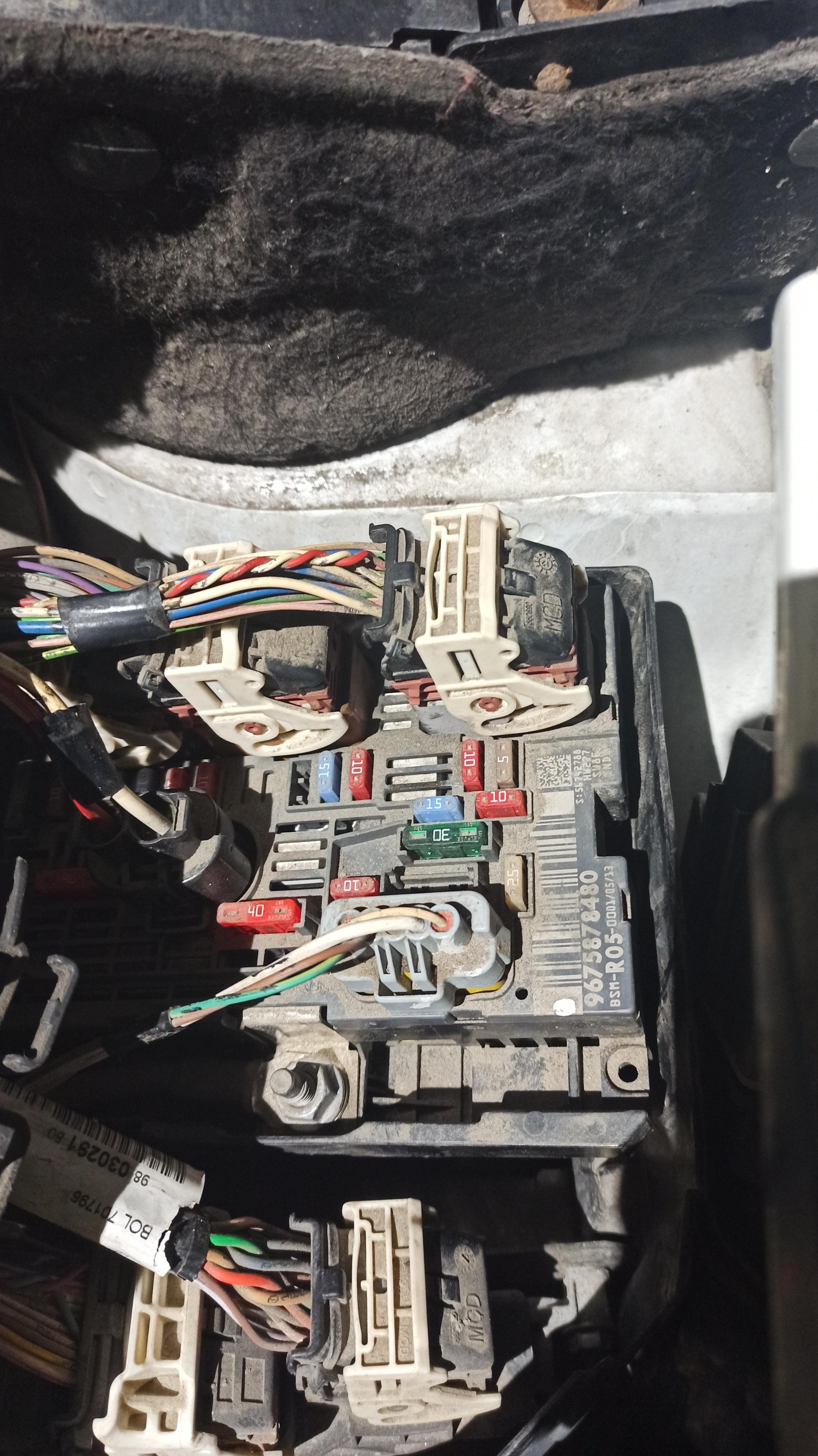

    Jutro zajrzę do tego przekaźnika. Ale podejrzewam coś w BSM (skrzynka bezpieczników pod maską). Podejrzane jest to, że ten wentylator i ABS wysiadł w tym samym czasie po podpięciu tej przyczepki. Pamiętam że po podłączeniu zaczęło coś piszczeć w kabinie i po odłączeniu gniazda ucichło. Potem po zgaszeniu i uruchomieniu wywaliło ten ABS a pracujący wentylator zauważyłem dopiero jakiś czas po tej akcji. Pytanie czy można ten BSM podmienić (moge załatwić bez kupowania) na inny taki sam czy nie będzie to współpracować i to nic nie da? Jak będę tylko mógł to oddałbym do fachowca ale niestety to auto służbowe i puki koła się kręcą i można bezpiecznie jechać to musi auto jeździć.

    Między BSI BSM a puszką bezpieczników w komorze silnika jest kabel łączący i powinna być wtyczka w komorze silnika może rozepnij i sprawdź piny czy nie zaśniedziałe ? Tak dla wszelkiego spokoju.
    Ale skoro mówisz ze piszczało po podłączeniu przyczepki to przekaźnik dostał zawrę i wywalił skleił się spalił się
    Przekaźnik można rozebrać cienkim śrubokrętem płaskim i zobaczyć.
    Można założyć inny BSM ale musi być po numerze na obudowie rok produkcji pojemności itp itd. Wstrzymaj się z tym, to ostateczność.
    Obstawiam ze wywaliło przekaźnik.
    Sprawdź w puszce bezpieczników wszystkie bezpieczniki i przekaźniki.
    Ich wielkość do danej funkcji.

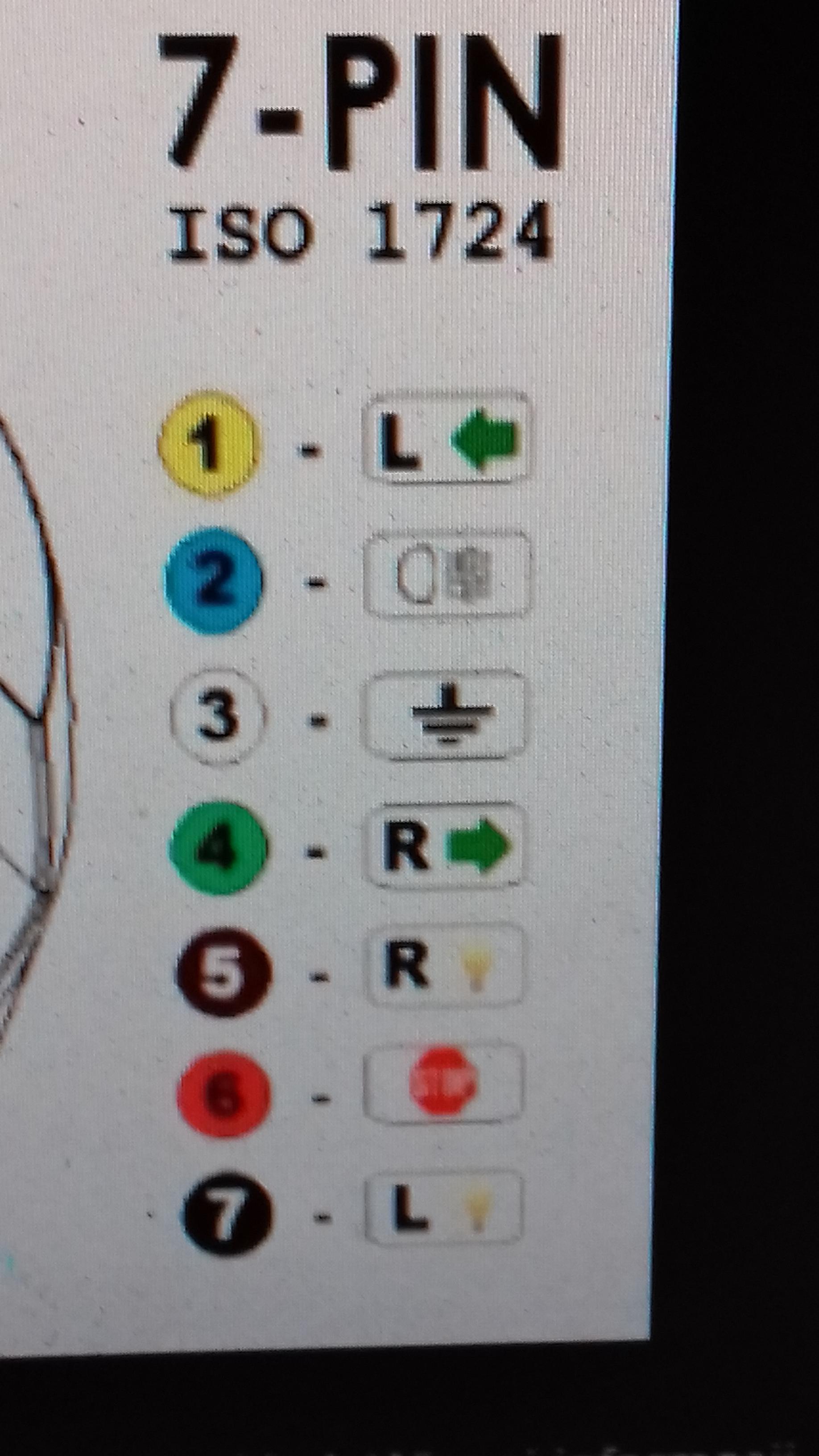

    W załączniku masz wzór podłączenia kabli do wtyczki od przyczepki.

    Gniazdo założone nowe według tej samej instrukcji, światła są i już nic nie piszczy. Ale problemy pozostały. Jutro zobaczę instalację od rezystora do BSM i spróbuje namierzyć ten przekaźnik. Z komputera OBD można włączyć test 1 i 2 biegu wentylatora. Czujnik temperatury płynu wskazuje prawidłowo. Rezystor nowy. Da się jakoś sprawdzić czy ten kalkulator wentylatora jest sprawny? On znajduje się w BSM czy BSI?

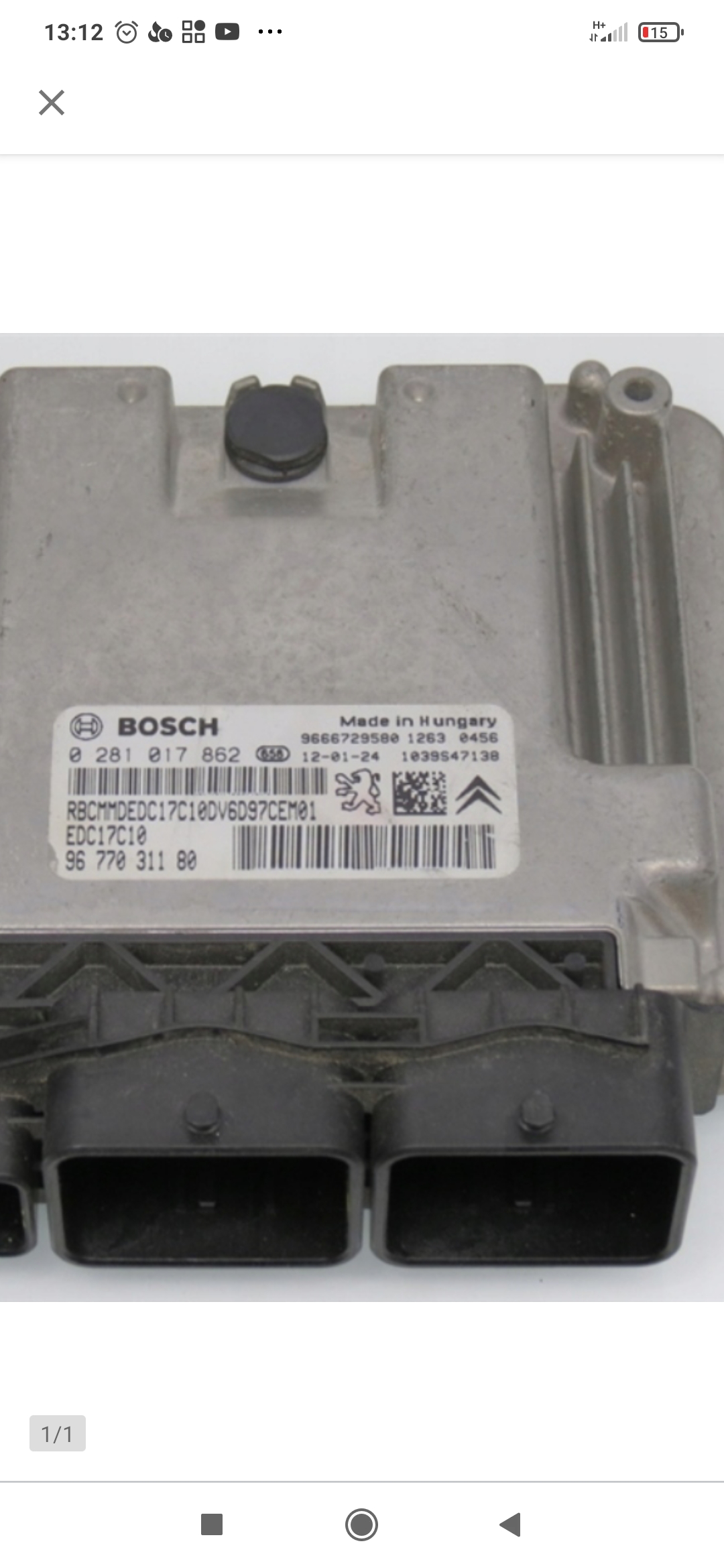

    Jaki masz sterownik silnika ?
    Trzy przewody idą do EDC jeden to plus po zapłonie. Dwa z nich to sterownie masą I i II biegu (podasz masę przez kontrolkę to powinien zastartować wentylator) no i zostaje jeden który możesz prześwietlić miernikiem

    Wszystkie kostki w ECD i BSM sprawdzone. Brak żadnych oznak zwarcia czy coś. Wiązka z rezystora sprawdzona do połączenia w grubszą też wygląda ok. Bez schematu instalacji z dokładna lokalizacja pinu na kostce raczej nie ma szans zlokalizować gdzie leży problem z tym sygnałem zwrotnym.
