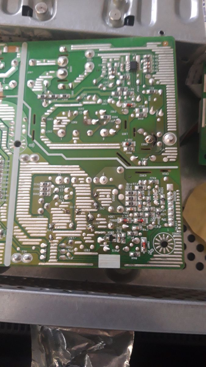

    Zabrałem się za naprawę mojego starego monitora 19" LG Flatron W1934S-BN. Problem jest taki że monitor dopiero po kilkunastu minutach się włącza i działa bez problemu. Wymieniłem już kondensator który był spuchnięty lecz problem występuje dalej.
    Zauważyłem że monitor jak by mrugał takie delikatnie błyski ekranu co sekundę tak jakby chciał załapać i dodatkowo jest taki duży kondensator 450V 100 uF który tak jakby "pykał, strzelał, trzeszczał"? Czy macie jakieś pomysły co mógłbym jeszcze z nim zrobić żeby
    wstał ?:)

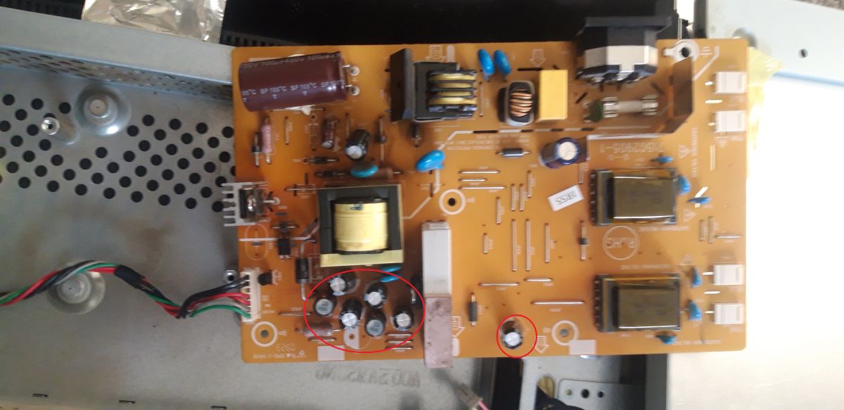

  • #3 19327980
    xpresstv
    Te które zaznaczyłem w kółko czerwone to wymieniłem..:) ten duży to tak właśnie strzela. też go wymienić? 19" LG Flatron W1934S-BN - Po kilkunastu minutach monitor się włącza

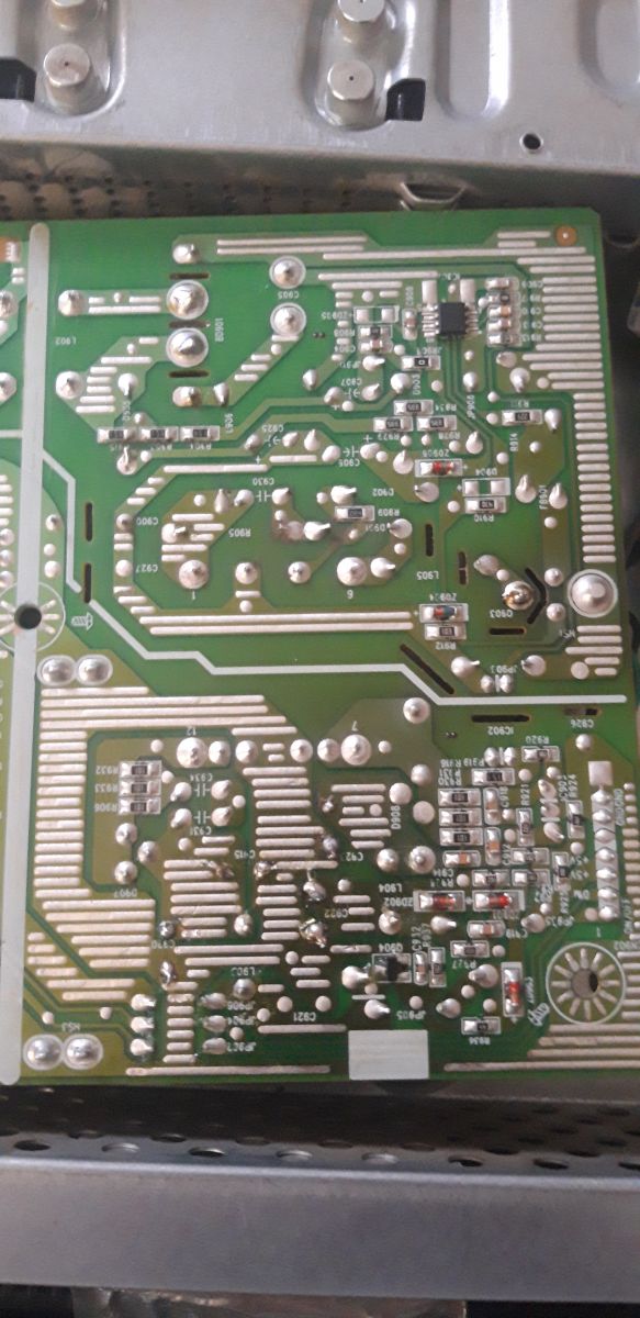

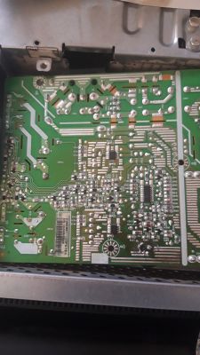

    Sprawdź luty na transformatorach. Masz jeszcze jeden kondensator po stronie pierwotnej przy naklejce. Daj foto drugiej strony ale mniej rozmyte. Problem strzelania może być związany z połączeniem ze świetlówką(upalona końcówka świetlówki, urwany przewód). Czy masz równomierne oświetlenie matrycy? Czy dół lub góra maja inną barwę świecenia?
  • #5 19328135
    xpresstv
    Znaczy to strzelanie to tak słychać z tego dużego kondensatora tak mi się wydaje. "takie cykanie" ;P.
