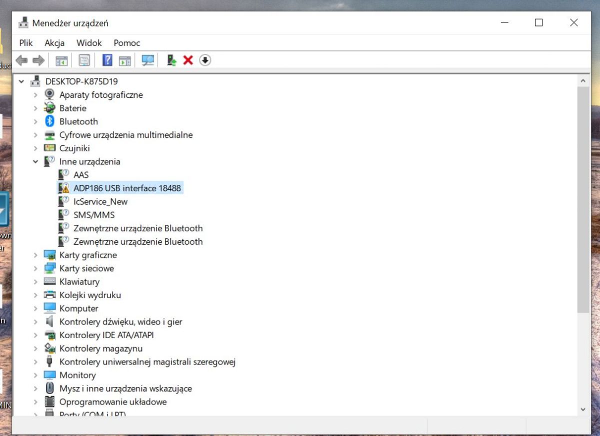

    witam.
    Wszedłem w posiadanie diagnoskopu AutoCom ADP 186, urządzenie dość stare ale zainstalowałem program z chyba 2013 roku i program się zainstalował ale urządzenie nie działa bo nie można zainstalować sterowników próbuje różnych z oryginalnej płyty innych i nic. W menadżerze urządzeń ciągle jest wykrzyknik. Czy to wina tego że mam Windows 10? i nie ma do tego sterowników. Czy po prostu cos źle robię? Może ktoś ma inne sterowniki pasujące.
    Diagnoskop AutoCom ADP186 - sterowniki niezainstalowane na Windows 10
  • #3 19328014
    Irenty
    identyfikator sprzętu
    USB\VID_0403&PID_0186&REV_0400

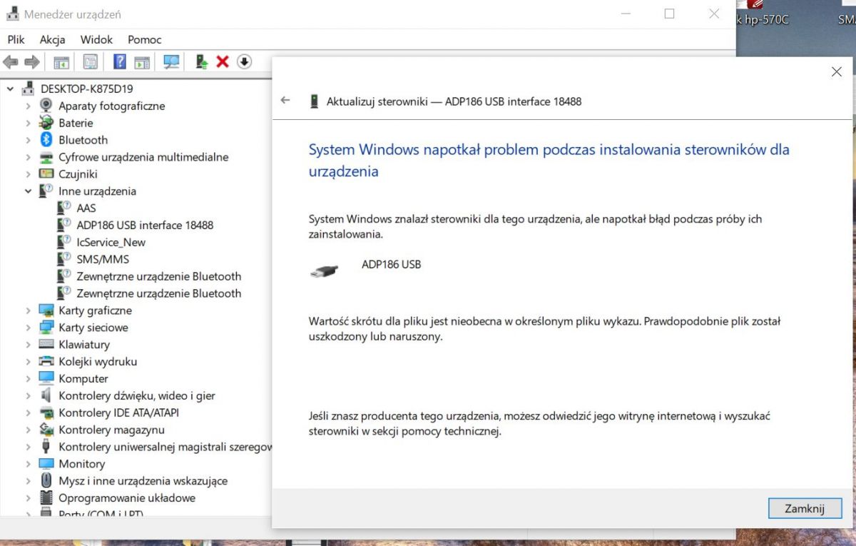

    ITSpec. napisał:
    Niczego nie znajduje.
    Zainstaluj maszynę z Win 7 i sprawdź.
    Na wirtualnej maszynie nie chodzi AutoCom :(
    :) ale za to sterownik USB się zainstalował.
    ten sterownik co na wirtualnej 7 się zainstalował na win 10 instaluje się w połowie tzn. tak jak za zdjęciu

    ITSpec.
    Widziel wolne miejsce na dysku i zainstaluj Win 7, tak chyba będzie najłatwiej.
    Sterownik z Win 7 nie powinien działać na 10.
  • #7 19332827
    Irenty
    Dzięki za odpowiedzi, dałem radę zainstalować sterowniki USB, trzeba było w Win 10 wyłączyć podpisywanie sterowników podczas startu systemu.
