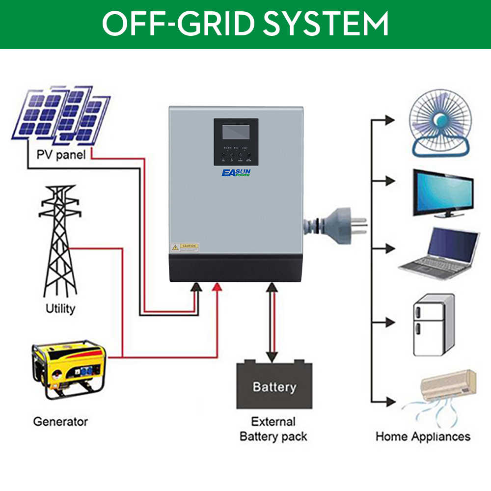

    Czy słyszał ktoś o falowniku z podwójnym zasilaniem?
    Chcę zrobić PV, która będzie się dokładać, gdy produkuje, a zarazem nie oddawać do ZE.
    Gdy dzwonię do hurtowni, to pytają "jedna czy trzy fazy", czyli o tym nie słyszeli.

    Powiedzmy, że ciągnę z sieci 5kW bo chodzi pralka, indukcja i żelazko.
    W tym momencie świeci słońce, a moja elektrownia ma 4kW.
    Chcę zużyć moc słońca i dobrać braki z sieci.
    Nie chcę oddawać do sieci ani Wata, nawet jeśli produkuję a nie zużywam.

    To wtedy nie oddasz do sieci ani kilowata :) ale co gdy przestanie chodzić pralka ?, będzie nadprodukcja tak jak jest w standardowym przypadku.
    W Twoim wypadku nie wiem czy falownik hybrydowy/wyspowy z jakimiś ustawionymi priorytetami, czy jakieś dodatkowe urządzenie bilansujące.
    Oglądnij rozwiązania off-grid

    Tak się nie da. Trzeba zgłosić do ENEA, czy Tauron, czy co tam masz. W przeciwnym wypadku, skąd falownik ma wiedzieć, że nie pobierasz mocy, i nie ma jej oddawać? Trzeba by założyć całą aparaturę, prościej (taniej) zgłosić to.

    Widzę jakiś easunpower, czy to falownik wyspowy?

    Ma nie oddawać, moja PV ma oddawać tylko dla mnie. Mam paskudny charakter😏
    Falownik ma działać zawsze, bo chodzą zasilacze, UPS, światło.
    Te falowniki hybrydowe są tym, czego szukałem, trzy źródła energii. Z tego co widzę, nie ingeruje to w sieć ZE więc nic im do tego.
