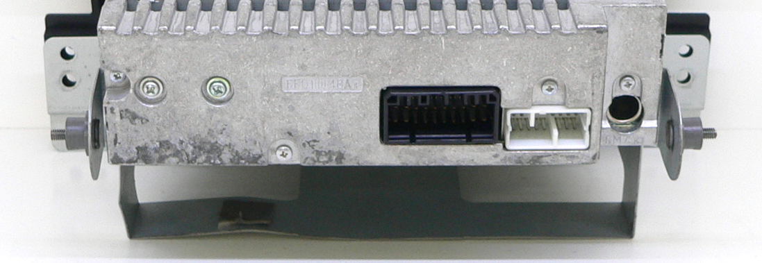

    Witam. Ostatnio zakupiłem swoją bestię. Suzuki Grand Vitara z 2006r. Otóż pytanie brzmi następująco. Co radzicie zrobić by puszczać muzykę z telefonu? AUX-a niestety nie ma. Może jakiś adapter? Nie mam pojęcia co zrobić. Transmiter moim zdaniem będzie ostatecznością, ponieważ traci się wtedy na jakości dźwięku, a mi na tym zależy. Jakie macie pomysły? Zdjęcie radia w załączniku. Z góry dziękuję za pomoc.

    Przerabiałem kiedyś radio w Oplu vectrze, bo też nie miało AUX. W radiu trzeba było przeciąć dwie ścieżki i wstawić dwa elektrolity w szereg. To wszystko podpiąłem do przewodu ekranowanego stereo który poprowadziłem z boku radia na pulpit, a na końcu zamontowałem JACK-a ze stykami rozłączającymi. Dodatkowo nagrałem płytę CD o treści cisza i w momencie kiedy została odpalona płyta CD cisza (bez dźwięku), telefon łączymy po przez kabel z radiem. W tym momencie na odtwarzacz podawany jest sygnał z telefonu. Gra to do dzisiaj.

    Kurcze dużo roboty z czymś takim, myślałem czy np. jakiś adapter by działał w tym

    Ja u siebie w TOYOCIE też nie mam AUX, ale moje radio ma dużo złącz w tym jedno do zmieniarki CD. Do tego złącza mam zamiar dokupić emulator już z gotowych projektów.
