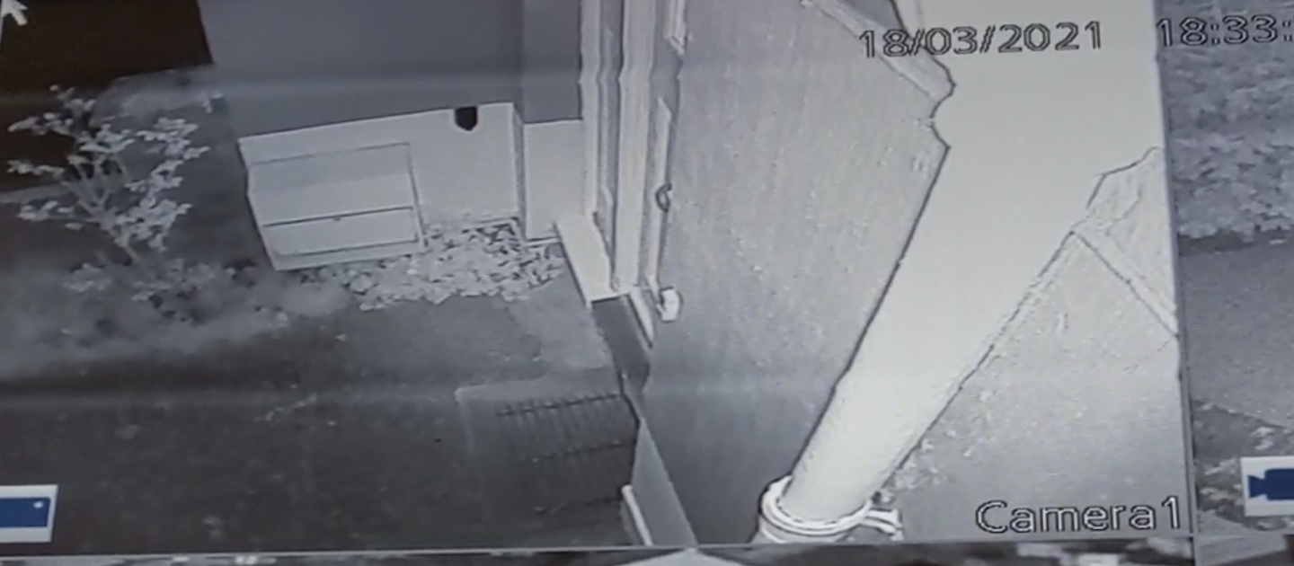

    Mam problem z nagrywarką CCTV, pokazują mi się pasy na ekranie. Nocą bardziej widoczne. Lecą powoli od dołu do góry.
    Czy ktoś wie co jest przyczyną?
    Mieszkam w Zachodnim Londynie, szukam kogoś kto to naprawi.
    Proszę o info.

    Co to za kamery, jak zasilane? Nie są zamontowane na metalowej powierzchni?

    Nie są, kamery działałają od kilku lat. Ten dekoder kupiłem miesiąc temu jako używany, po miesiącu zaczęło się to dziać. Wcześniej było OK.

    Podaj markę i model rejestratora, napisz co to za kamery i jak są zasilane.

    Bardzo dziękuję za podpowiedzi. Sugestia odnośnie kamer okazała się trafiona. Miałem jeszcze jedną kamerę i podłączyłem z osobnym zasilaczem. Okazało się że paski się nie pokazały. Wcześniej pokazywały się paski na całym ekranie czyli na czterech kamerach bo wszystkie były podłączone do jednego zasilacza, kablem rozdzielającym. Po zmianie zasilacza paski znikły. Cały ekran działa prawidłowo. Dzięki bardzo. 👍
