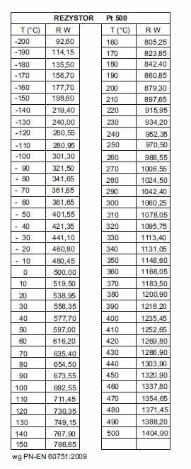

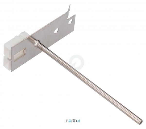

    Piekarnik jak w temacie. Czy zna ktoś prawidłową rezystancję czujnika temperatury? Dodam, że piekarnik nie grzeje, a wszystkie funkcje są niby sterowalne i wentylatory nie startują żadne.

    Pewnie jest jakiś wyłącznik termiczny dużo może się uszkodzić przekaźnik ,sterownik, jedna grzałka nie grzeje czy wszystkie? Czujnik temperatury pewnie 10 k ale możesz za niego wstawić potencjometr np;20 k i kręcić
  • #3 19330183
    alekt77
    Jeśli chodzi Ci o czujnik jak na zdjęciu to czujnik zbudowany jest na rezystancyjnym czujniku Pt500 który w temperaturze 0°C ma rezystancję 500Ω a temperaturze 20°C rezystancję ok. 539Ω. Patrz : :arrow: Link

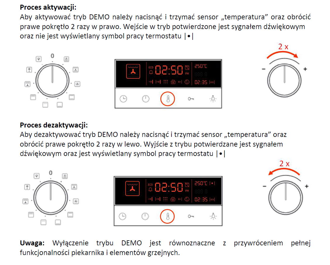

    Nudne to, jak flaki z olejem. Gdzieś się Obywatelu jeszcze nie doczytał, że masz załączony tryb sklepowy, zwanym potocznie DEMO?

    No to jak wyłączyć to Demo?
    Spróbuj np. tak trzymając jednocześnie sensory temperatury i timera przyciski na foto (1, 2) jednocześnie dwukrotnie dotykamy sensor czyszczenia (3)... Jednak nie zawsze i w każdym modelu jest tak samo :idea:
    Amica EB622WA+ - Rezystancja czujnika temperatury i problem z wentylatorami
    ZONK!
    lub:
    To już mój ostatni raz, gdzie zamieszczam foty. Następną razą przeszukacie sobie przepasłe archiwum włości gulsona...

  • #9 19333891
    elektro-dom
    Podane tryby wyjścia niestety nie działają...
    Nie startują wentylatory i grzałki. Można jeszcze coś dezaktywować ?
    Źle palcówkę robisz. To wymaga wprawy.
    Niestety, ale online Ci tego nie nareperuję. Nawet infolinia, próbując deaktywować tryb DEMO z klientem online, daje se siana i wysyła serwis.
