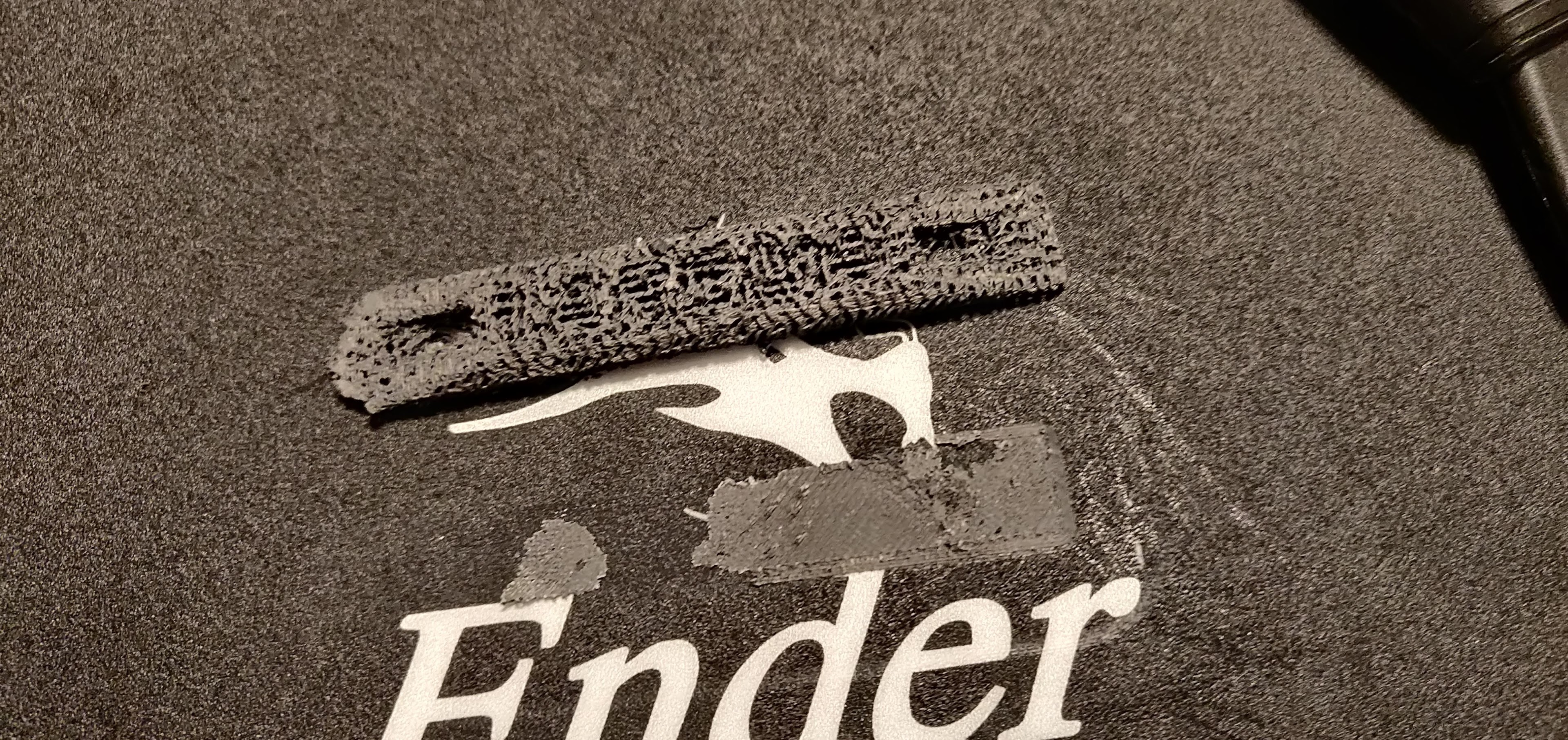

    Witam, tu jeszcze mnie nie było.
    Posiadam Endera 3 Pro, którego próbuję się nauczyć.
    Filament próbny to ABS od PrimaCreator (PrimaValue ABS).
    Niestety, pierwsze próby wyglądają tak...
    Problemy początkującego, czyli jak ustawić drukarkę i parametry filamentu.IMG_202103...221921.jpg Download (1.81 MB)
    Poczynając od faktu, iż wydruk ma problemy z przyczepnością do podstawy, ciągnie się za dyszą, to jak już "złapie", to reszta wygląda jak na obrazku.
    Parametry filamentu: https://primacreator.com/products/primavalue%E2%84%A2-abs?variant=61779920203
    Próbowałem różnych ustawień i temperatur, zarówno w Cura jak i w Prusa.
    Ktoś mógłby naprowadzić mnie na właściwe tory?

    Abs wymaga komory, niestety musi mieć stała temperaturę otoczenia. Jakie temperatury? Jaki przepływ? Chłodzenie wyłączone?

    No właśnie szukając informacji nigdzie nie natrafiłem na informację o komorze, i ustawiałem "standardowo", włącznie z chłodzeniem na 100%...

    No to jeszcze przed tobą dużo nauki, https://youtu.be/C8c6VLSmYhM zacznij od bardziej przyjemnego materiału jakim jest pla jeśli spełnia wymagania co do trwałości elementu drukowanego. Rzucanie sie na abs na start nie jest dobrym pomysłem. Niestety mi nigdy sie nie udało wydrukować nawet małego elementu z absu w open frame, no i adhezja dodatkowy problemem jest. Ja stosuje hegron z rosmana, ale na twoj stół sie nie nadaje jak przejdziesz na szkło to wtedy trzeba poprawiać przyczepność.
