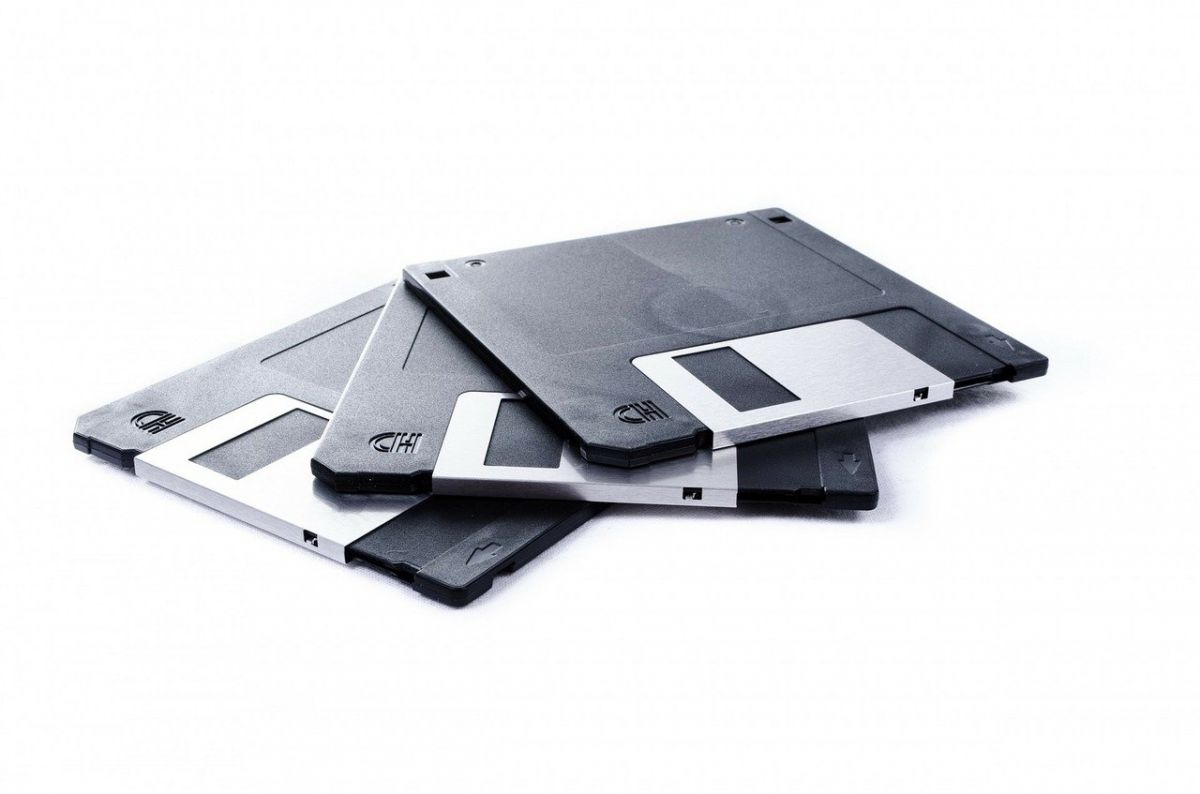

    Duże dyskietki 5.25" były typowe dla komputerów z procesorami 286/386 i zostały szybko wyparte przez mniejsze dyskietki 3.5" o typowej pojemności 1.44MB. Dyskietki 5.25" miały dość różnorodny zakres standardów i pojemności od 360kB po 1.2MB a nawet 1.6MB, zdarzały się napędy zapisujące na tych dyskietkach zaledwie 140kB lub mniej. Dyskietki 5.25" nie były pierwsze, poprzedzały je dyskietki 8", były też dostępne inne formaty dyskietek np. 3" lub 2.5".
    Moim zdaniem dyskietki 3.5" trzymały się w powszechnym użyciu bardzo długo w porównaniu z innymi formatami. Dyskietka 3.5" kojarzy się z pojemnością 1.44MB, lecz występowały też napędy 720kB oraz eksperymenty i standardy pozwalające na zapisanie ~2,8MB na tym nośniku. Napęd 3.5" pojawiał się w obudowach komputerów i serwerów z kolejnymi generacjami procesorów Intel, AMD, być może też Cyrix. W obudowach PC było specjalne miejsce na jeden lub dwa napędy FDD. Kolejne generacje płyt głównych miały specjalny interfejs dla napędów dyskietek. Dostępność napędów przedłużała życie dyskietek 3.5", gdy napędy zniknęły z obudów komputerów pojawiły się napędy FDD na USB.
    Coś musiało być w tych dyskietkach, że trzymały się tak długo. W miarę jednolity standard? Odpowiednia pojemność? Cena?
    Pamiętam, że korzystałem jeszcze z dyskietki niedługo po roku 2010. Pojawiały się także eksperymenty typu LS-120 o pojemności 120MB i napędem kompatybilnym z 1.44MB. Standardowe napędy 1.44MB posiadały "sprzętowy" przycisk wyrzutnika dyskietki, LS-120 dał się wyjąć poleceniem "wysuń" z pod systemu operacyjnego tak jak płyta CD. W 2008 ZUS kupował dyskietki w ilości 130 tyś za 120tyś zł obecnie dyskietki na portalach aukcyjnych osiągają ceny 100zł za 10 sztuk jako towar kolekcjonerski. Napędów FFD nie ma do czego podłączyć na współczesnych płytach głównych, więc często trafiają do konstrukcji typu Floppotron. Napędy dyskietek trafiały także do urządzeń przemysłowych, sprzętu pomiarowego i muzycznego.

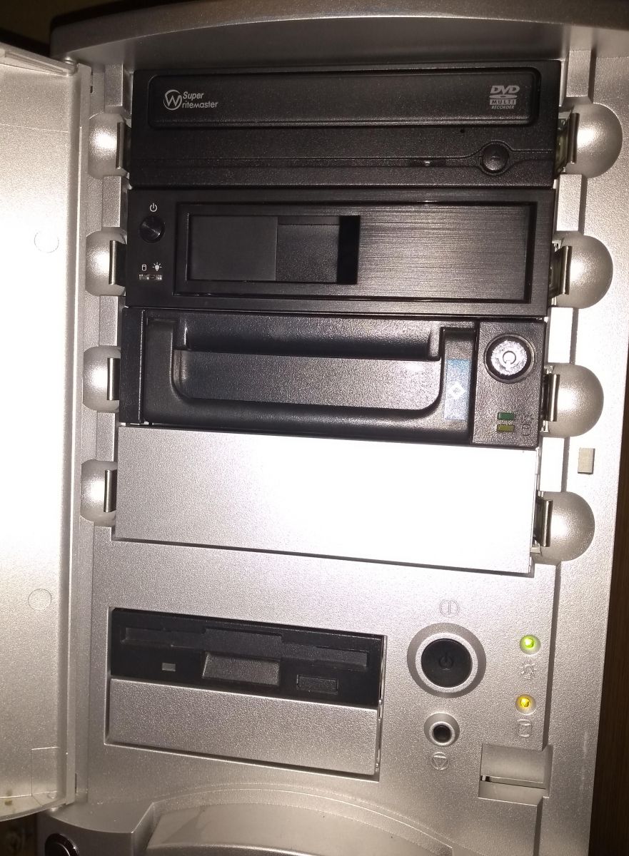

    Ja do tej pory mam zamontowany i czynny napęd FDD w kompie :P
