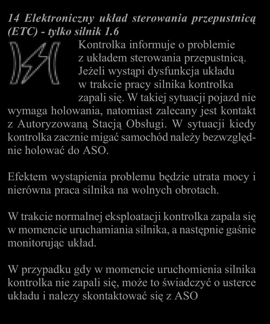

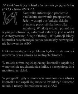

    Kręcę i kręcę i pojawia mi się ikonka, oznacza ona taki komunikat.
    PT Cruiser 1.6, PB, 2006 r. - brak reakcji rozrusznika po zimie, rozładowany akumulator
    Najgorsze co może być to uszkodzony komputer. Najlepsze- kable rozruchowe kiepskiej jakości.
