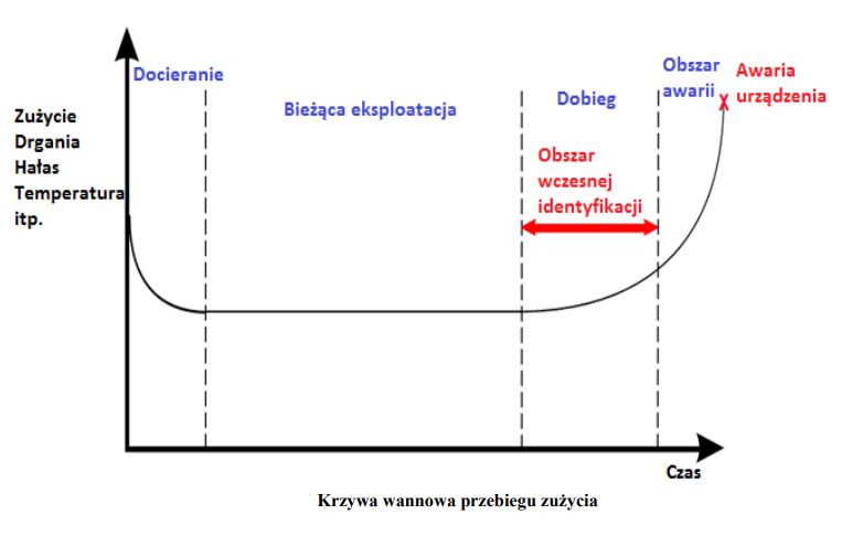

    Wskaźnik awaryjności elementu zwykle jest zgodny z tak zwaną krzywą wanny, patrz rysunek poniżej, gdzie prawdopodobieństwo awarii elementu na początku eksploatacji instalacji jest wysokie z powodu wad projektowych i błędów montażowych.
    Wymieniać, naprawiać czy przewidywać?
    Wykres zapozyczony ze strony: http://interdiago.vsb.cz/pl/book/Metodydiagnostyki.pdf
    Ten początkowy okres zwany jest "chorobami wieku dziecięcego" i tu właśnie największe znaczenie mają wcześnie wykonane analizy już na etapie projektowania.
