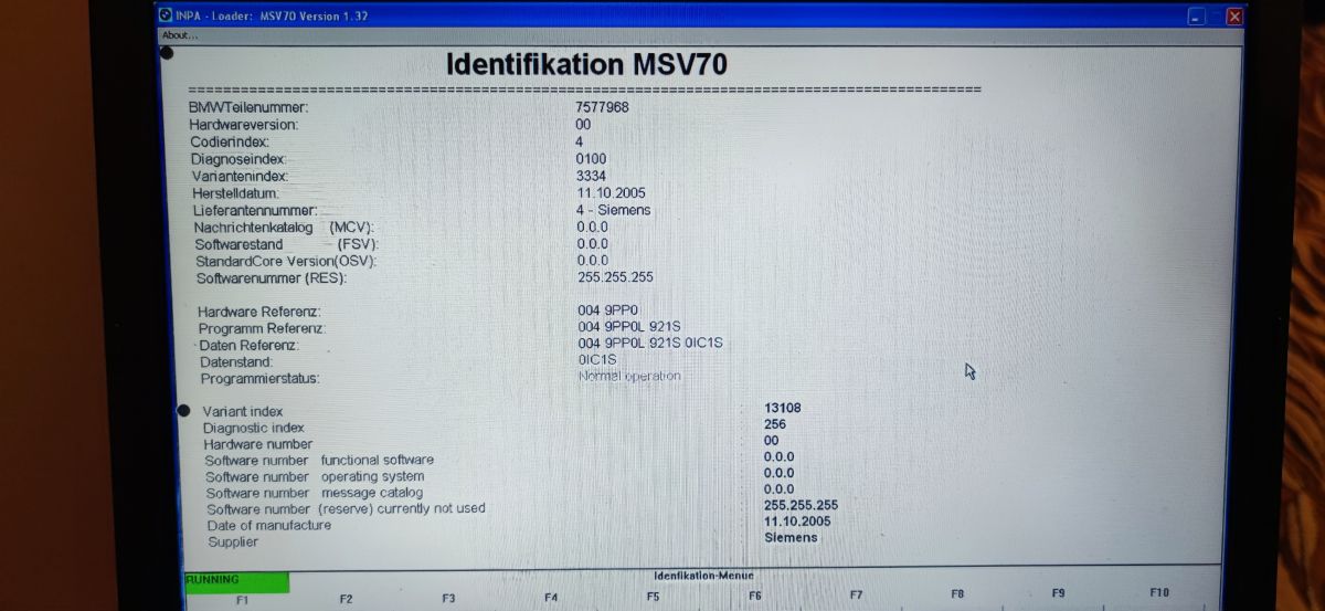

    polonez15
    Poziom 33  
    Ok, a powiedzcie mi czy normalne że SW number są puste... [img-0] BMW e60 N52B30 - DME identyfikuje się złym VINem po zmianie EEPROM i flashu Galletto
    I czym ruszyć CASa na stole?
    A może po prostu nie kombinować a zrobić ECU Virgin?
  • #22 19338091
    Sivyx
    Xprog, vvdi prog itp.
