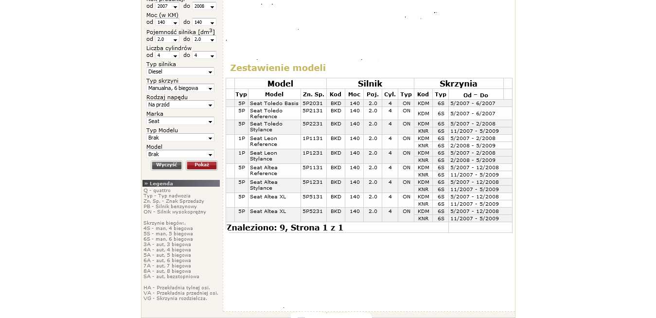

    Skrzynia KDM

    jacek074 napisał:
    Skrzynia KDM
    Czyli KDM na sto procent? Do takiej skrzyni mogę zamawiać dwumase? Przepraszam,ze zawracam ci głowę,ale mam pytanie: co sądzisz osztywnym sprzęgle zamiast dwumase? Czy bardzo to się odczuwa? Bede wdzięczny za odp.

    Takie oznaczenie wynika z katalogu etka. Ja bym sztywnego koła nie zakładał.
