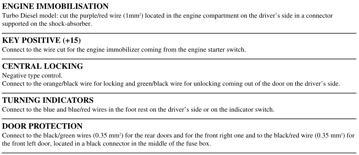

    Witam posiadam następujący problem mam fabryczna centralkę z kluczyka . Kupiłem bx-10 aby do niej dołożyć i wiadomo: czarno-zielony otwieranie, pomarańczowo-czarny zamykanie - czy na odwrót nie ma znaczenia. Podłączam z centralki biały i biało-czarny otwieranie /zamykanie jak na schemacie żółty i żółto-czarny z czarnym do masy oczywiste, czerwony wiadomo 12+ , pomarańczowy i pomarańczowo-czarny nie podpinam, dwa niebieskie kierunki. I sprawa wygląda tak: jeśli jest zworka na 0.5s to np otwiera lecz nie zamyka, jeśli ustawie zworkę na 3.5 s to zamyka i otwiera jak powinno tylko po 3.5 sekundach jak otworze to się zamyka, powinno działać na 0.5 s i kiedy wcisnę ma otworzyć lub zamknąć a tak nie jest. O co chodzi z tym ? Ps przeorałem całe fora i tylko jedna osoba miała taki problem lecz to nie zostało rozwiązane. Z góry dzięki za pomoc

    Mam dwa zielono czarne wyjście z jednego Pina i dwa pomarańczowo czarne wyjście z jednego Pina i na zielono czarnym jak dotykam jak mówisz to raz dotkne to i przy trzymam 2 s i kamyka drugi raz dotkne ten sam czarno zielony i otwiera pomarańczowo czarne wogole nie reagują na dotknięcie a to żekome zamykanie czy otwieranie wrzucam zdj jak to wygląda . Może coś źle podłączyłem lub fabryczna centralka jest uszkodzona że na jednym przewodzie otwiera i zamyka po dotknięciu , bo na tej kupionej patrzyłem miernikiem i daje impuls przy naciśnięciu na obydwu białych na przemian otwieranie impuls i drugi zamykanie impuls

    Niestety kolego ten sam skutek co przy podłączeniu do centralki na 3,5 s działa normalnie tylko zamyka mi po tych 3,5 s a na 0.5 jak sobie złapie to zadziała , jak dotykam masa do pomarańczowo czarnego nie daje wogole znaku tylko na zielono czarnym przytrzymam 2 sek puszcze zamyka dotkne raz szybko i otwiera , pomarańczowo czarny nie reaguje
