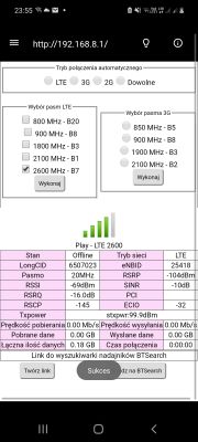

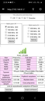

    Witam serdecznie,

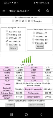

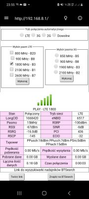

    Piszę w sprawie porady odnośnie mojej domowej sieci internetowej. Uprzedzam, że jestem laikiem w tych sprawach. Na dzień dzisiejszy nie ma możliwości podłączenia światłowodu więc korzystam z LTE PLAYa. W szczytowych godzinach pobieranie/wysyłanie waha się w przedziale 1-3 mb/s co uniemożliwia mi prace zdalną, korzystanie z zooma itp. (w środku Wolny internet domowy LTE, b818 + antena Wolny internet domowy LTE, b818 + antena dnia średnio 15/5 mb/s).
    Na dachu zamontowałem antenę ATK-LOG ALP LTE MIMO 2x2 wtyk SMA 800-3000MHz z przewodem 5m i połączyłem konektorem z routerem Huawei b818. Lokalizacja domu - ul. Wojdyńska (Warszawa Białołęka) w sąsiedztwie gęstej w drzewa puszczy. Antena jest ustawiona na BTS w Rembelszczyźnie (screen w załączniku) gdyż tam w miarę nie ma przeszkód (pozostałe BTSy dawały gorsze wyniki przy pomiarach w godzinach gdy jest małe obciążenie internetu. Pomiary z kart TMOBILE/ORANGE na bliższego BTSa o dziwo były porównywalne lub gorsze. W załączeniu screeny z HMenagera robione o północy.
    Czy mogę jeszcze coś zrobić w celu poprawy działania interentu? Czy jest to już tylko kwestia obciążenia BTSów? Wolny internet domowy LTE, b818 + antena Wolny internet domowy LTE, b818 + antena Wolny internet domowy LTE, b818 + antena Wolny internet domowy LTE, b818 + antena
    Nie, to wcale nie dziwne. Prędkości tylko po części mogą zależeć od odległości od BTS-a. Bywają poważniejsze przyczyny.
    Za niskie zyski tej anteny do tego BTS-a. To raz. Problem z zakłóceniami od innych stacji. To dwa.
    Próbować z antenami można, ale to bywa bardzo trudne, albo wręcz niemożliwe do zrobienia przy takiej konfiguracji stacji. Efekt nieprzewidywalny, tylko testy.
    Możliwe, że też się to dokłada. Aby sprawdzić musiałbyś podjechać w pobliże BTS-a, stanąć na kierunku do domu i zrobić speed test na telefonie. Telefon powinien agregować ze trzy pasma, żeby test miał sens.
  • Level 2  
    Robiłem takie pomiary pod BTSem oraz w odległości około 1 i 2 km. O ile pod to było w granicach 100/20 mb/s, koło kilometra 3/4 tego to już dalej prędkości spadały drastycznie. Na 2 km odległości było już poniżej 10/2 mb/s. Test robiłem Galaxy Note 20 5g.
    Czy takie informacje coś Ci mówią więcej?

    PiotrWX7 wrote:
    O ile pod to było w granicach 100/20 mb/s (....) Czy takie informacje coś Ci mówią więcej?
    Te '100' mówiłoby, o ile byłoby wiadomo ile pasm agregował telefon i w jakich godzinach je poczyniłeś. Jak nie wiadomo, to ciężko się jednoznacznie odnieść. Jeśli to wynik na jednym paśmie, to całkiem , całkiem, ale jeśli na telefonie agregującym trzy pasma, to już ciutkę słabiej.
    Oczywiście - pomiary na dokładnym kierunku do domu robiłeś?
