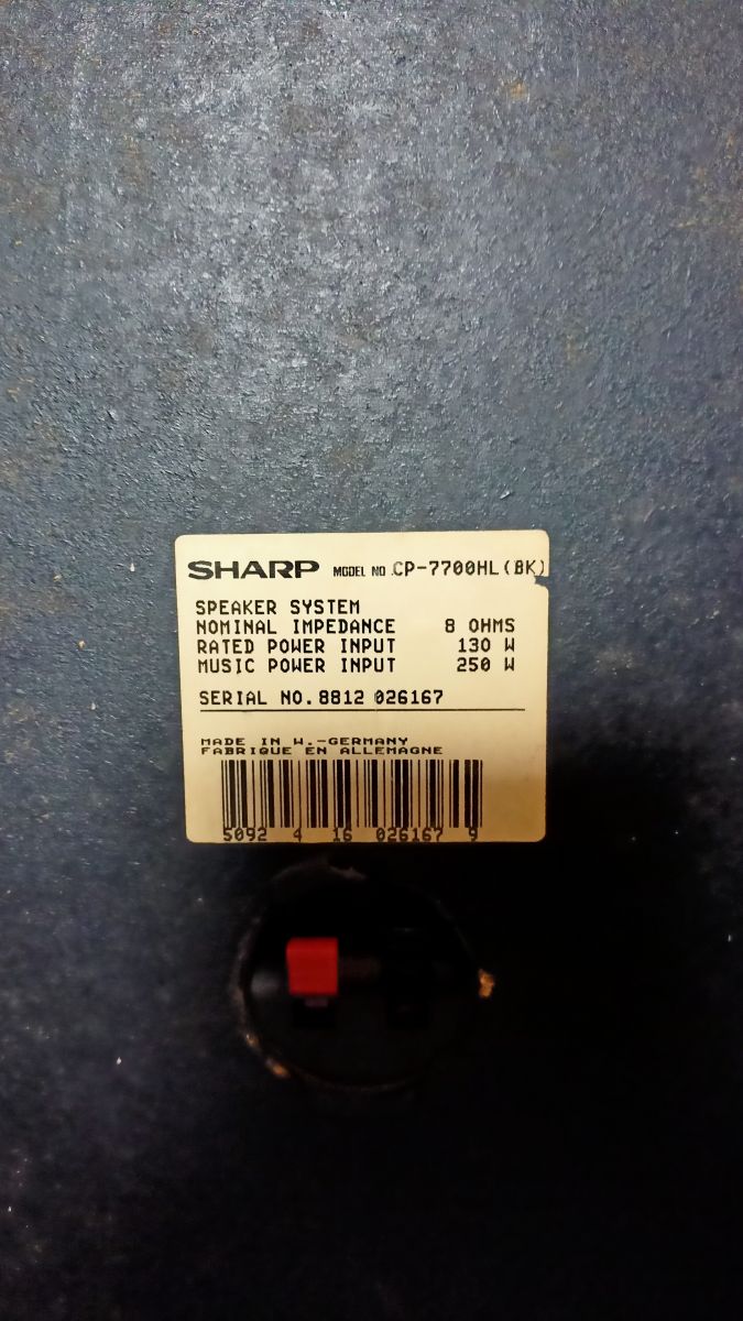

    Chciałbym wymienić swoje obecne nagłośnienie, na kolumny SHARP CP-7700
    i teraz pytanie czy amplituner Unitra AWS 105 na spokojnie dałby sobie radę?
    A tak wyglądają kolumny:
    Kompatybilność amplitunera Unitra AWS 105 z kolumnami SHARP CP-7700 Kompatybilność amplitunera Unitra AWS 105 z kolumnami SHARP CP-7700

    Dyskoteki nie zrobisz bo Aida to tylko 2x10W ale do normalnego odsłuchu jak najbardziej.
    Chyba wiem skąd się Twoje obawy biorą...
    Moc kolumn to moc maksymalna z jaką kolumny mogą pracować, Moc wzmacniacza to z kolei moc maksymalna samego wzmacniacza - to czy podłączysz do niego 20 czy 200W nie robi mu różnicy. Ważne by zachować co najmniej nominalną oporność obciążenia wzmacniacza (czyli kolumny muszą mieć taką jaką zaleca producent, lub większą - większa oporność kolumn, to mniejsza moc jaką będziesz w stanie uzyskać).
    Z drugiej strony mała (fizycznie) kolumna zagra ciszej niz takiej samej oporności kolumna dużo większa... ot taki paradoks ;) .

    Ω Aidy i kolumn masz zachowane a reszta nie ma znaczenia.
